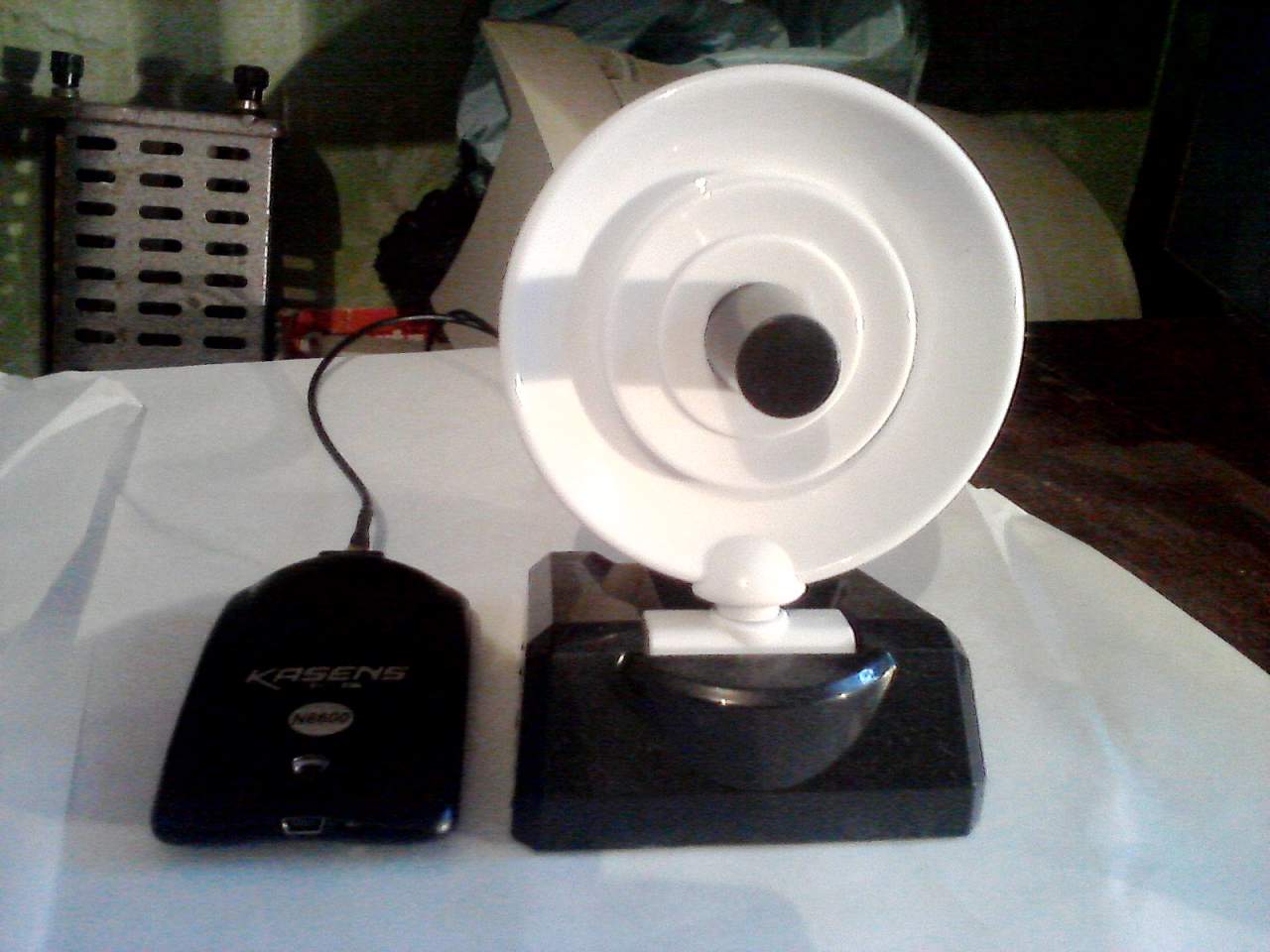

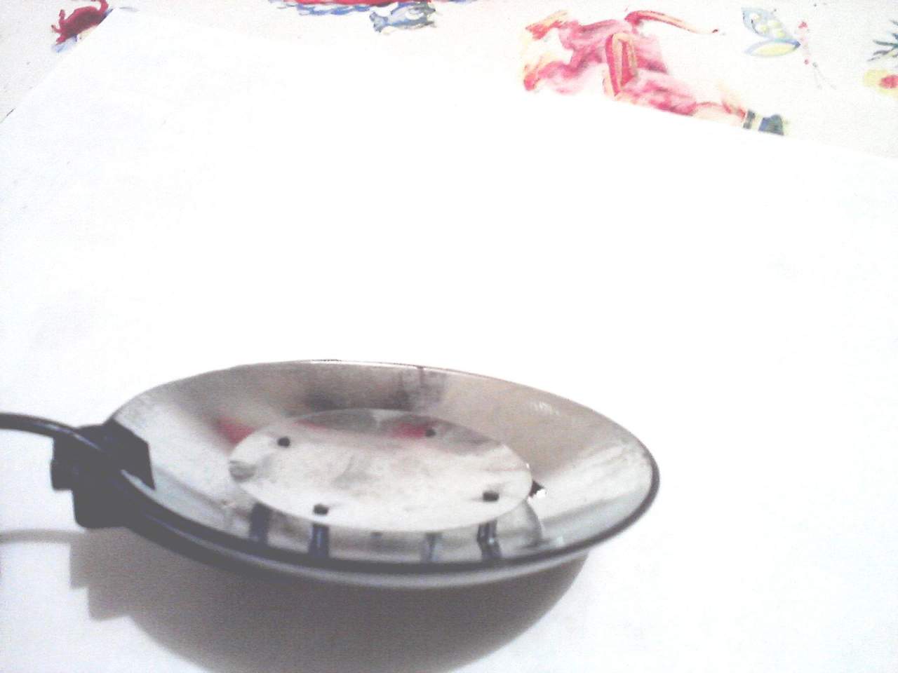

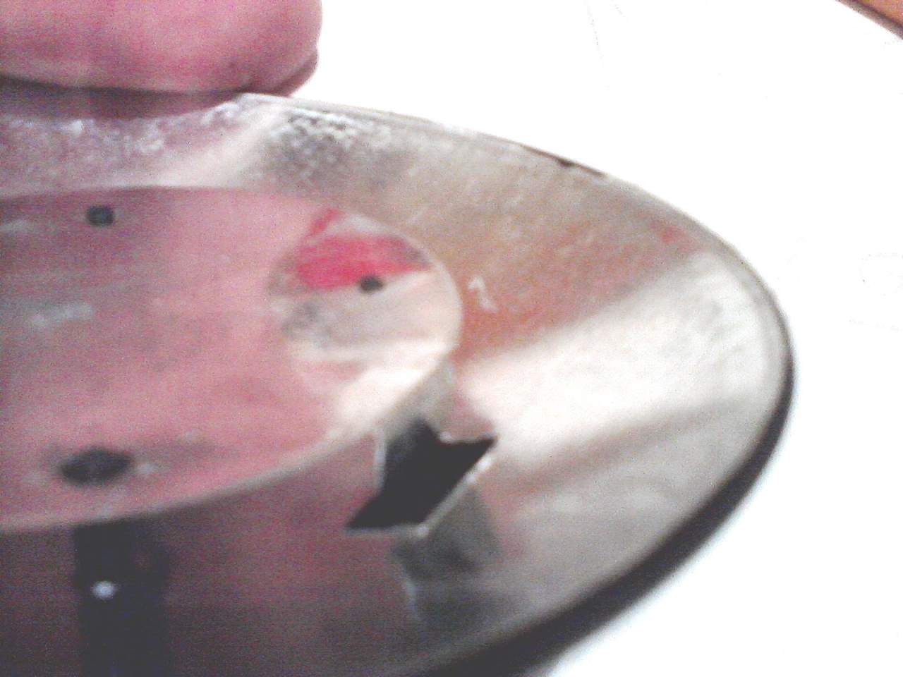

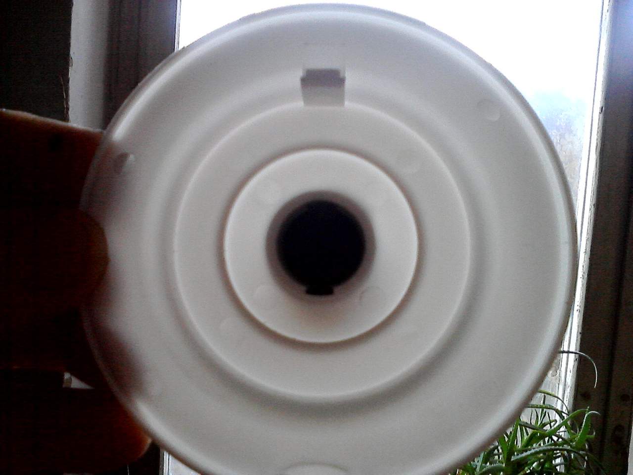

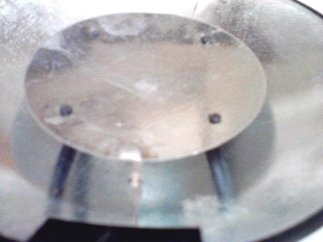

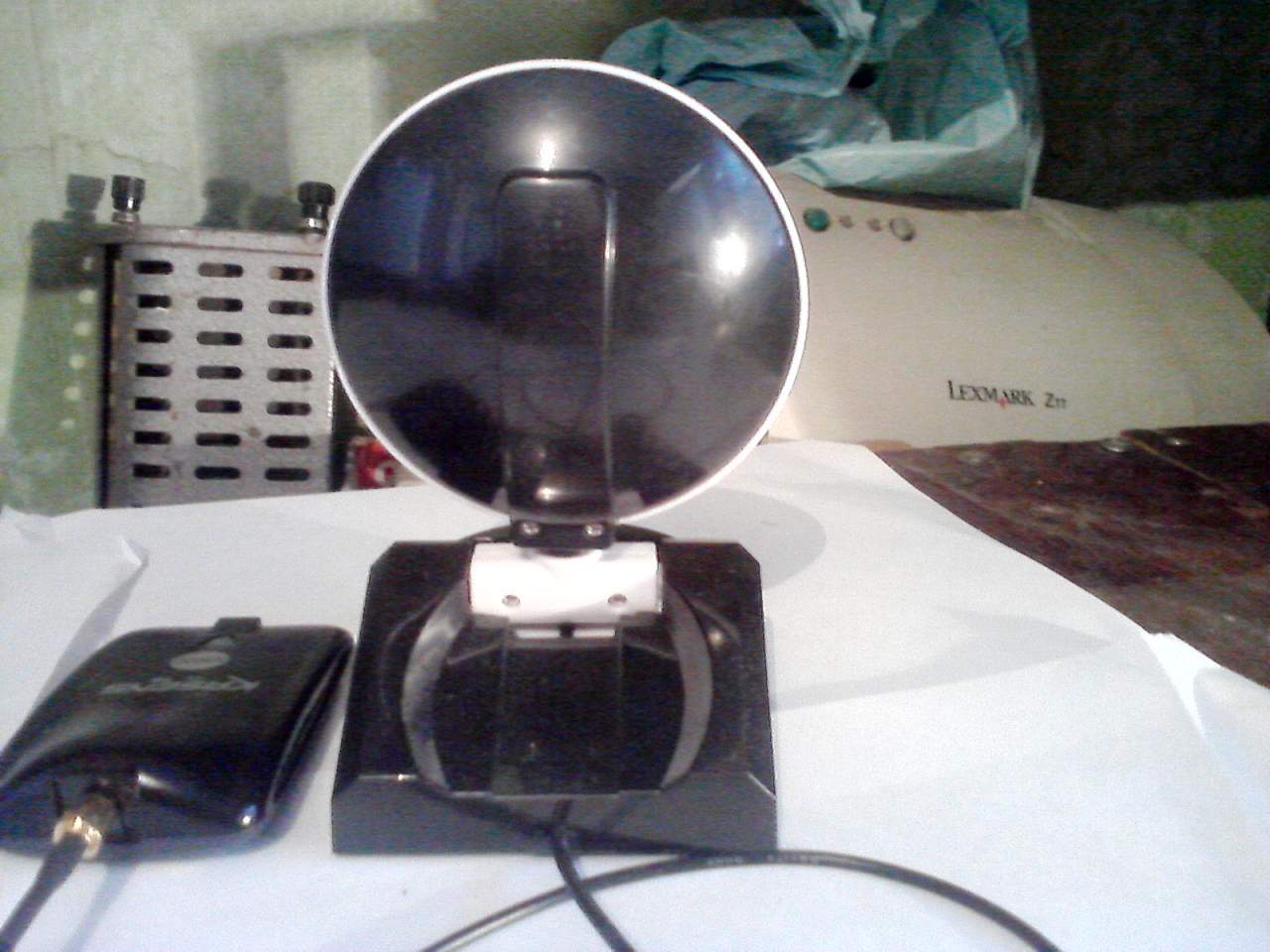

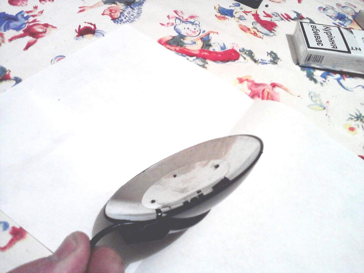

    Это антенна идущая в комплекте с китайским usb-адаптером KASENS KS-N8600,в параметрах антенны указано что ее усиление 16 dbi.
    На практике эта антенна превосходит многие панельные антенны по чувствительности,и намного меньше большинства антенн по размерам и весу.

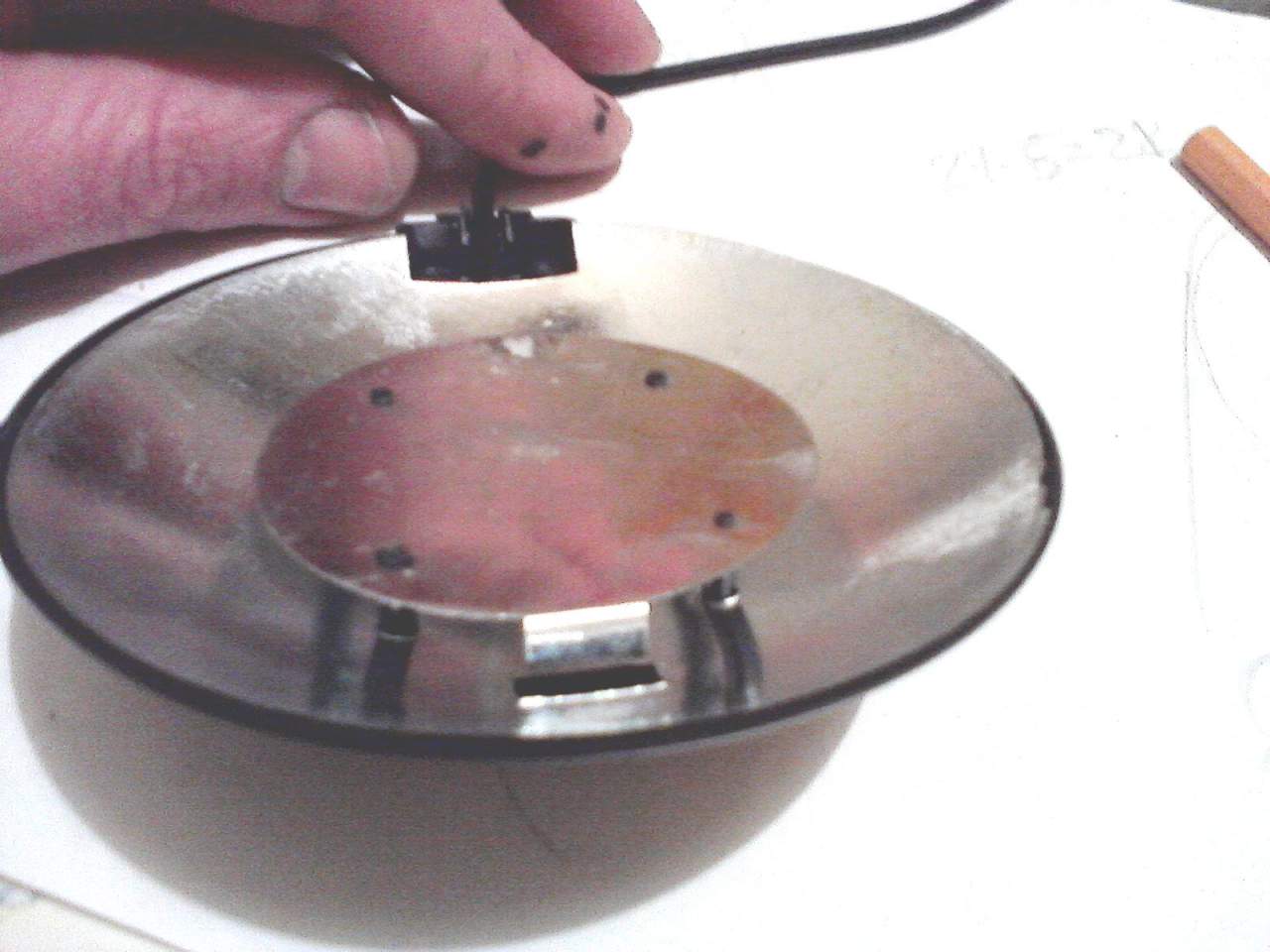

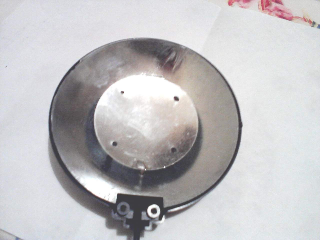

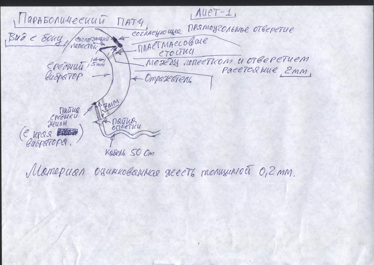

    Продолжение
    Продолжение

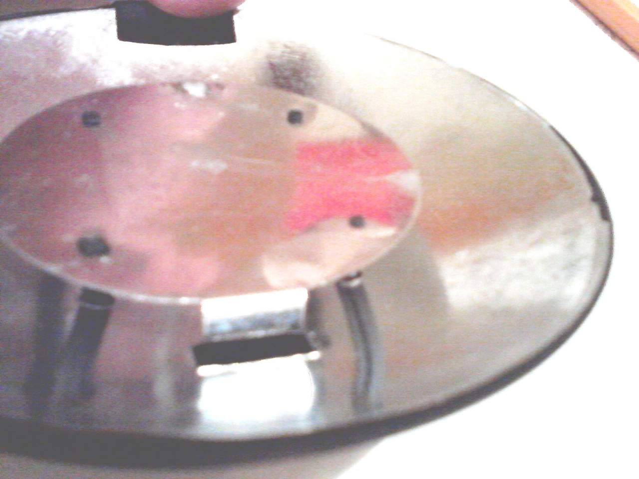

          Jomy, на фото ТС видно 3 параболоида, а не 2.

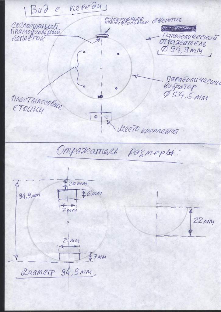

          Tns-21, укажите размеры рефлектора, а то Jomy его не заметил.
              ,,, Я не вижу третий диск параболического ...!!!

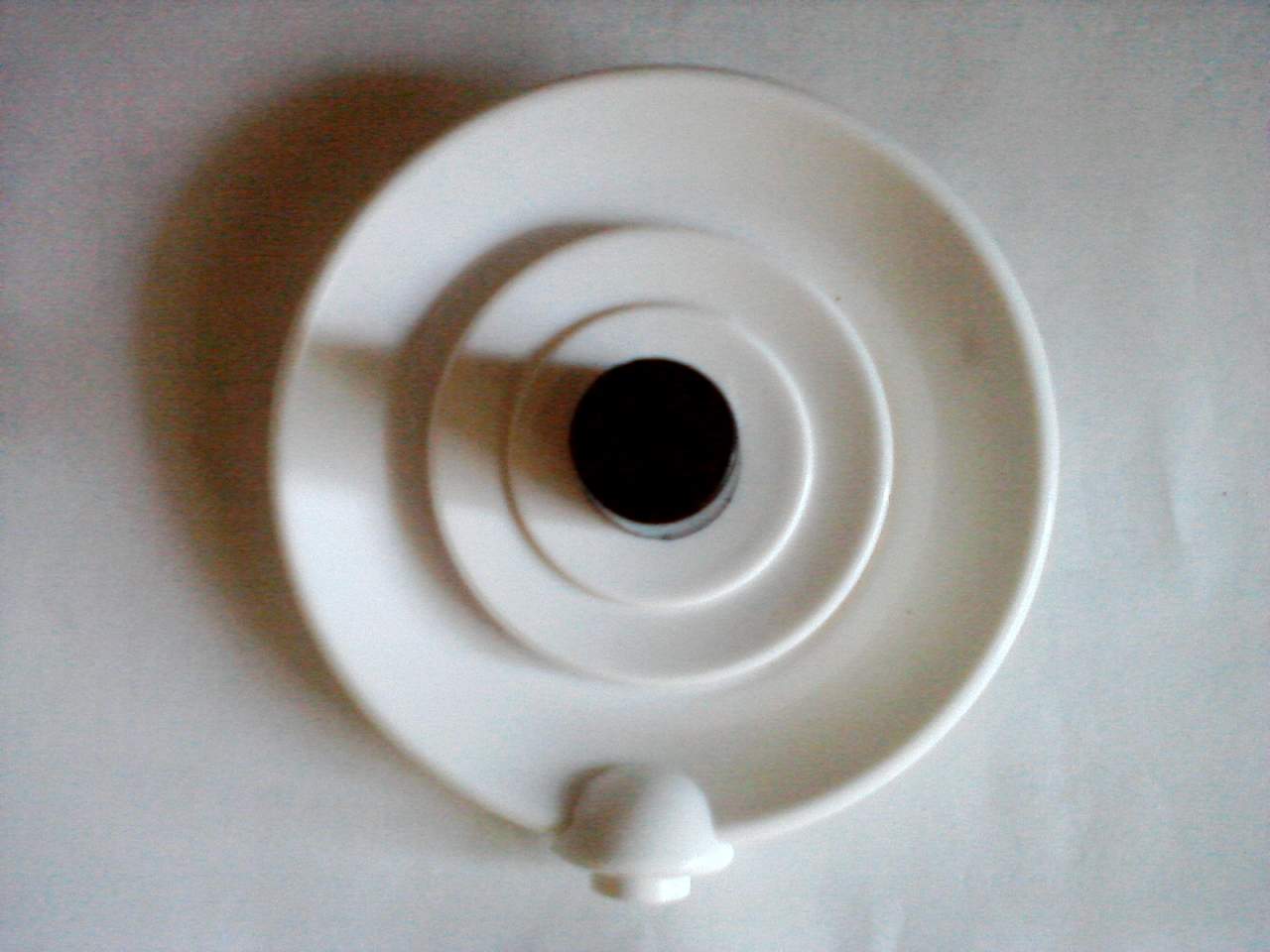

                Вот: http://www.lan23.ru/forum/attachment...0&d=1356821388
                Может и я ошибся, но на фото видны три части конструкции.
                  Скорее всего, это просто колпак защитный такой формы

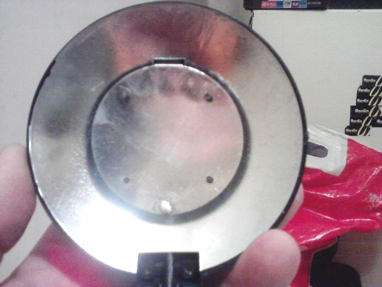

                    ,,, Какие размеры?...

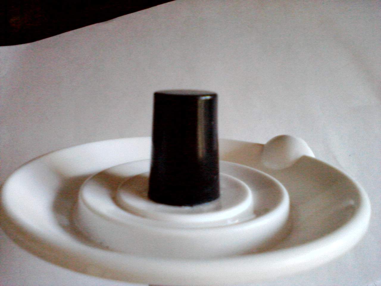

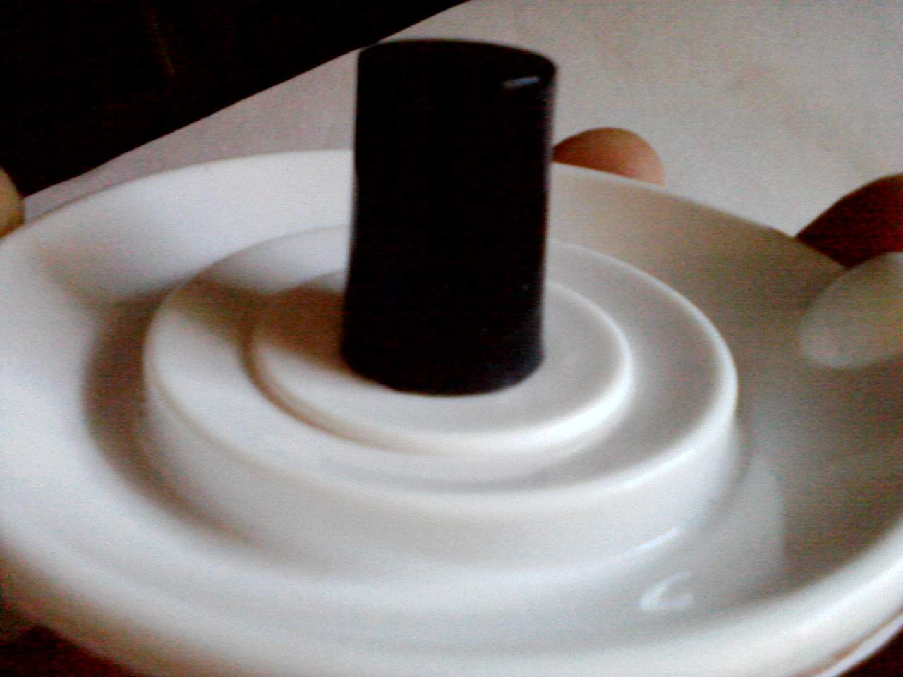

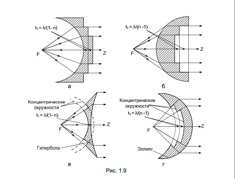

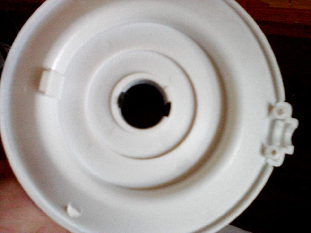

                      Возможно 3-й элемент это диэлектрическая линза ( цилиндр перед патчем). Тогда усиление будет больше 8.26 дБi.

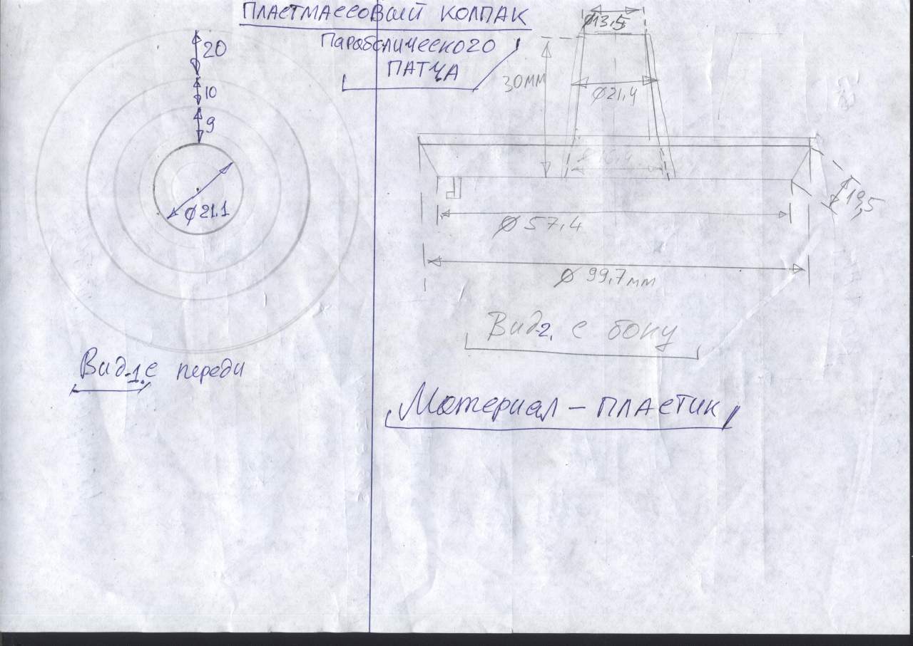

                        Похож?....
                          ,,, лучше, я думаю, что вы не можете ...

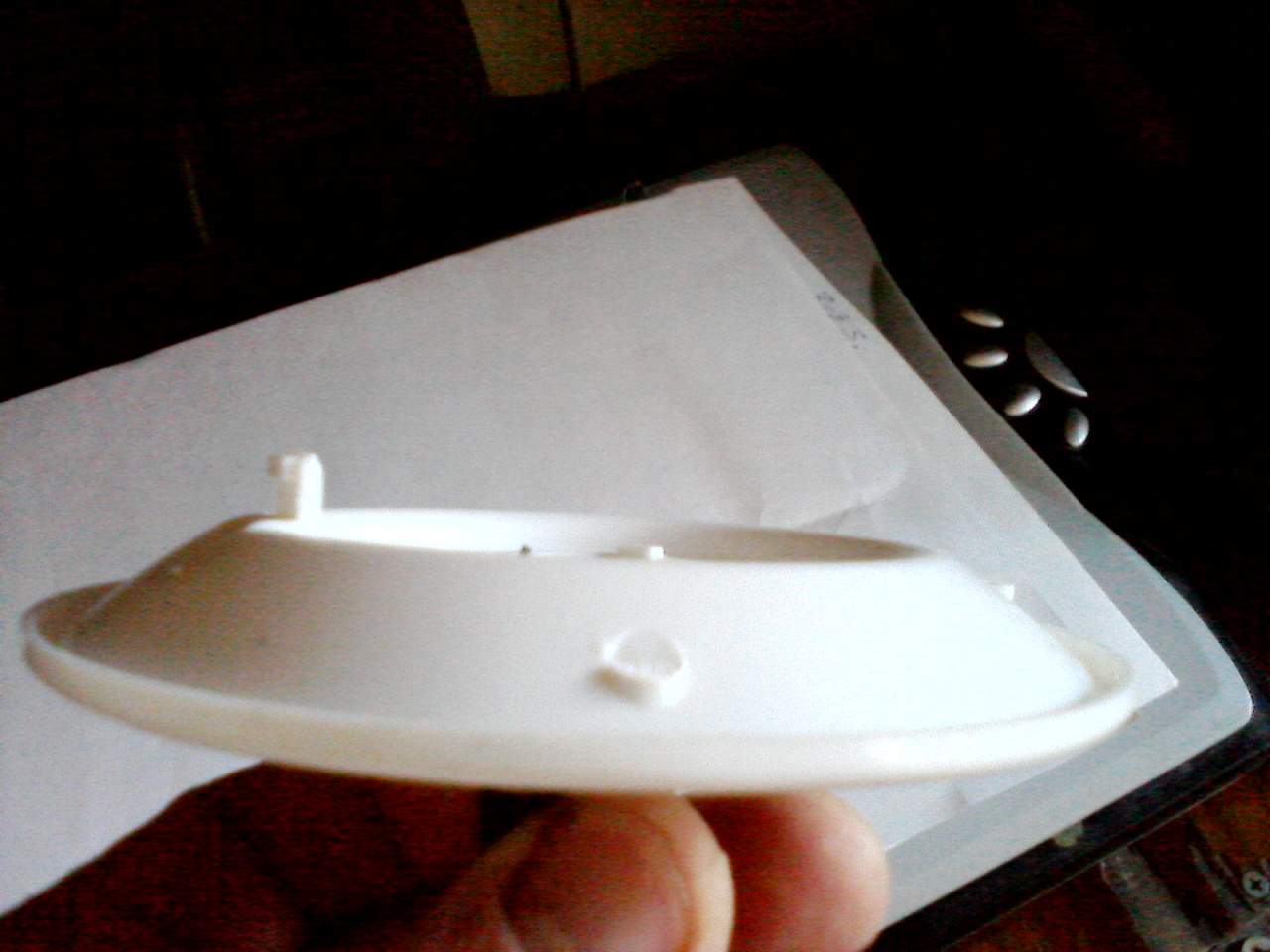

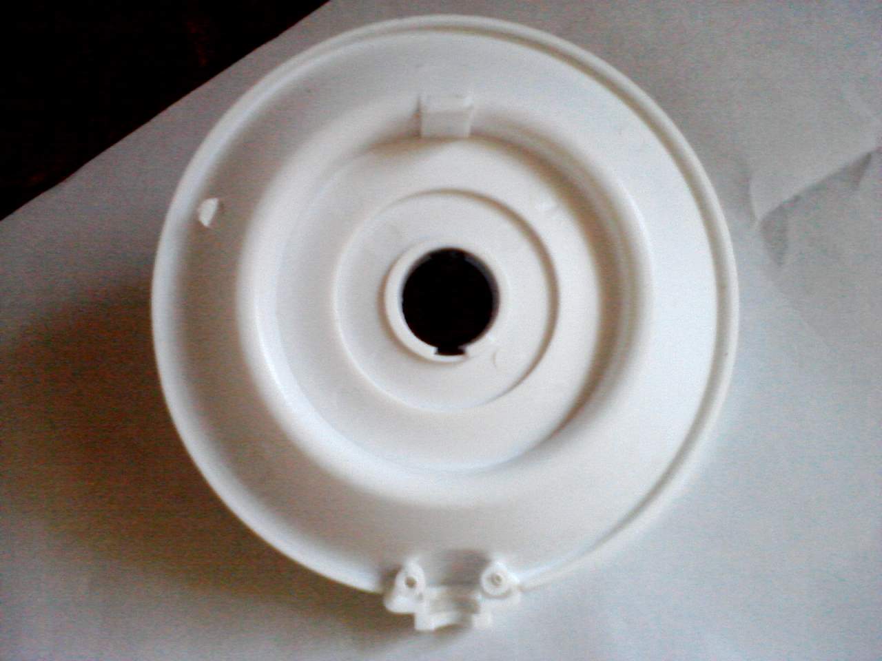

                            Пластиковый корпус параболического патча
                            Весьма сомнительно что пластиковый корпус в который заключена эта антенна играл роль диэлектрического резонатора.
                            Но еще раз повторяю:по сравнению со всеми другими антеннами ( у меня их было штук 10) эта показала самый лучший результат!
                            Не знаю какое у нее реальное усиление,но чисто субьективно,методом сравнения сделал вывод:
                            ОЧЕНЬ ХОРОШАЯ АНТЕННА!

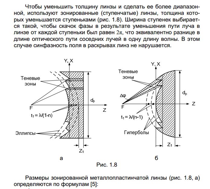

                              Сообщение от tns-21 Посмотреть сообщение
                              Не резонатора, а линзы ( ступенчатой ). На первом скрине металлопластинчатые , на втором диэлектрические.
