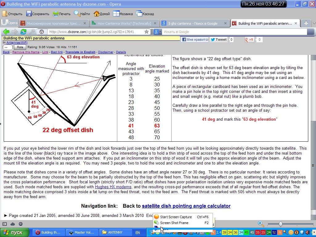

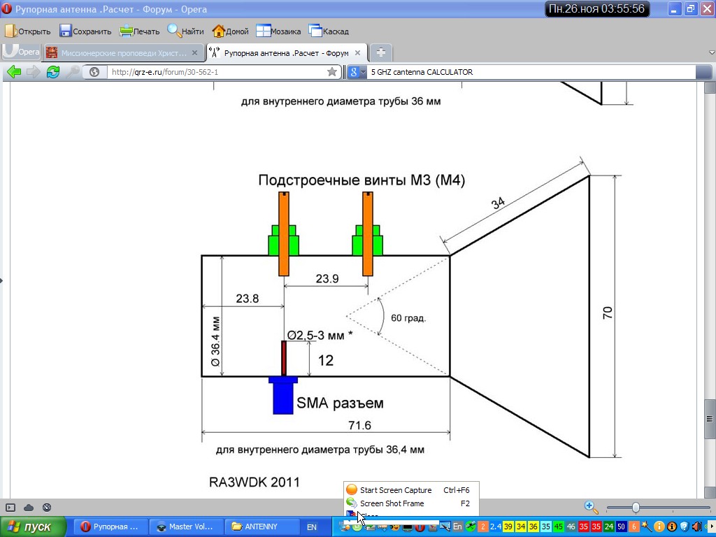

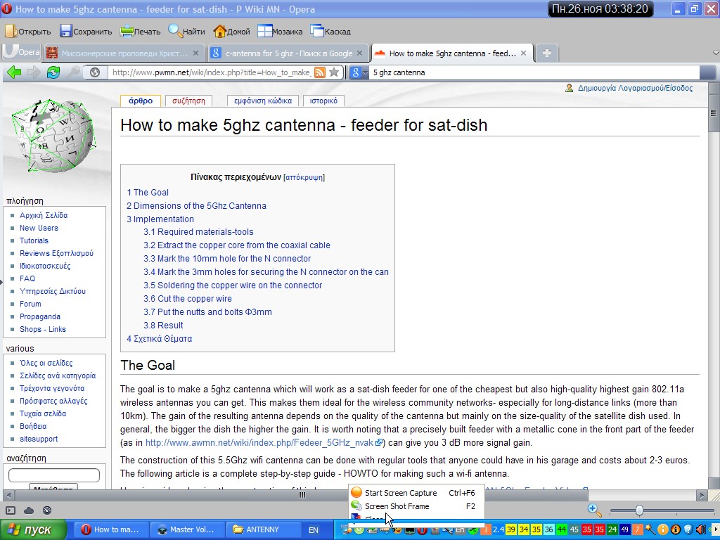

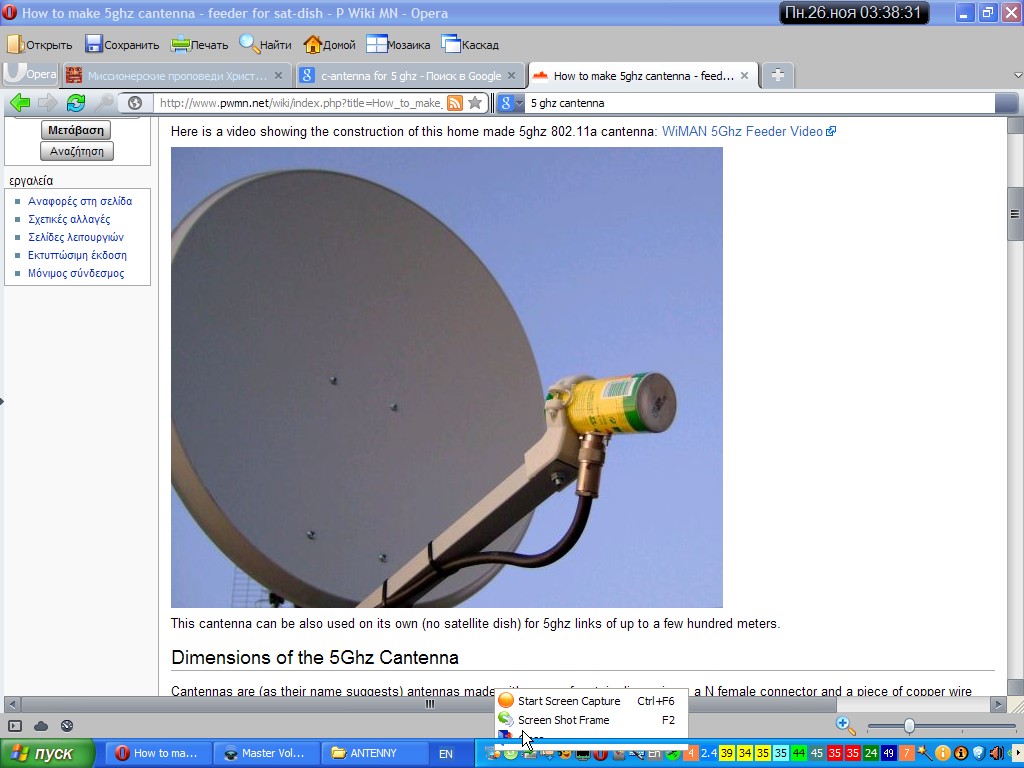

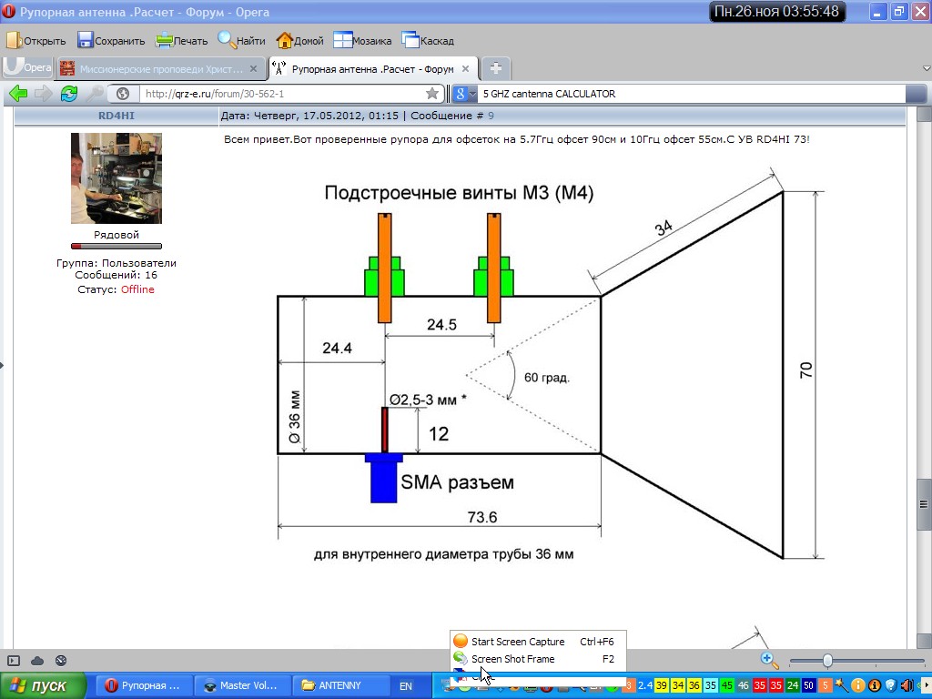

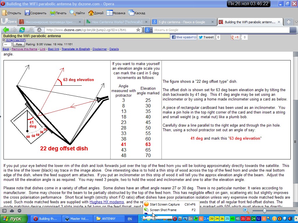

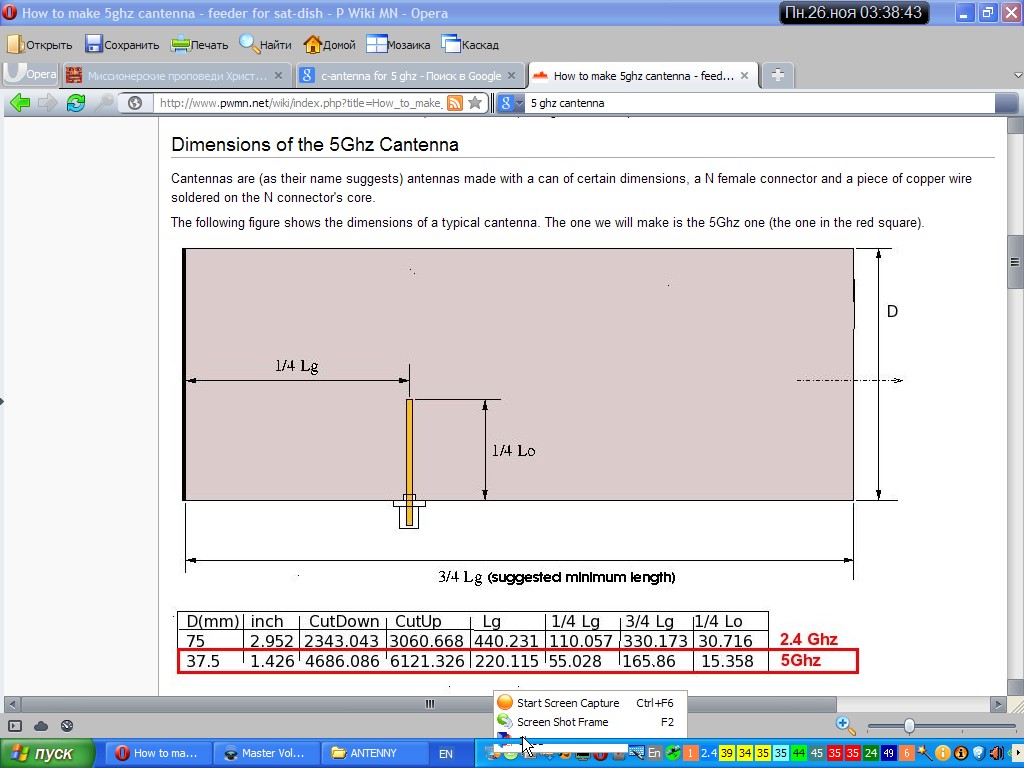

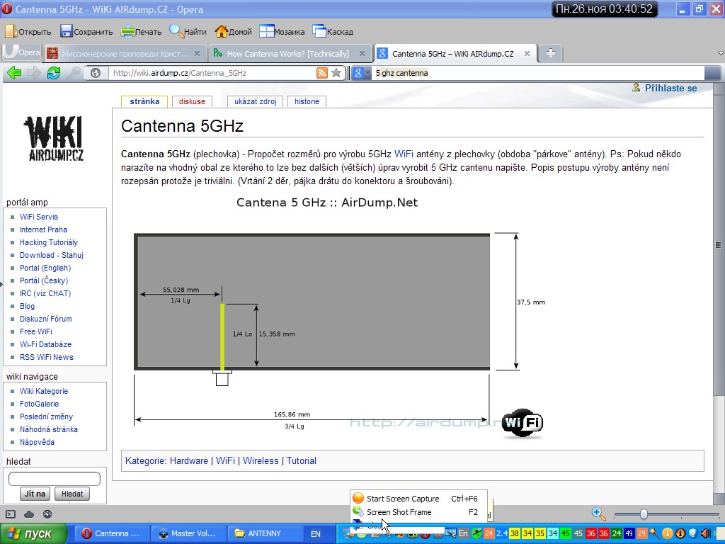

То что в посту номер 2 реально рабочая, а в первом посту....похоже что автор книг не читал.

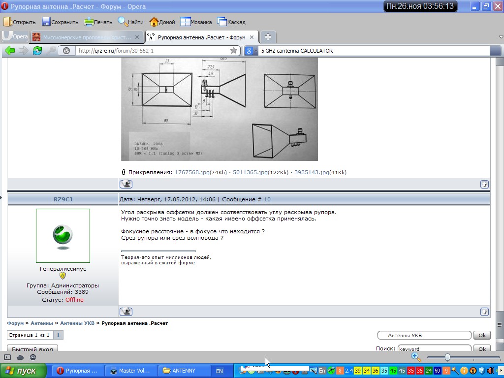

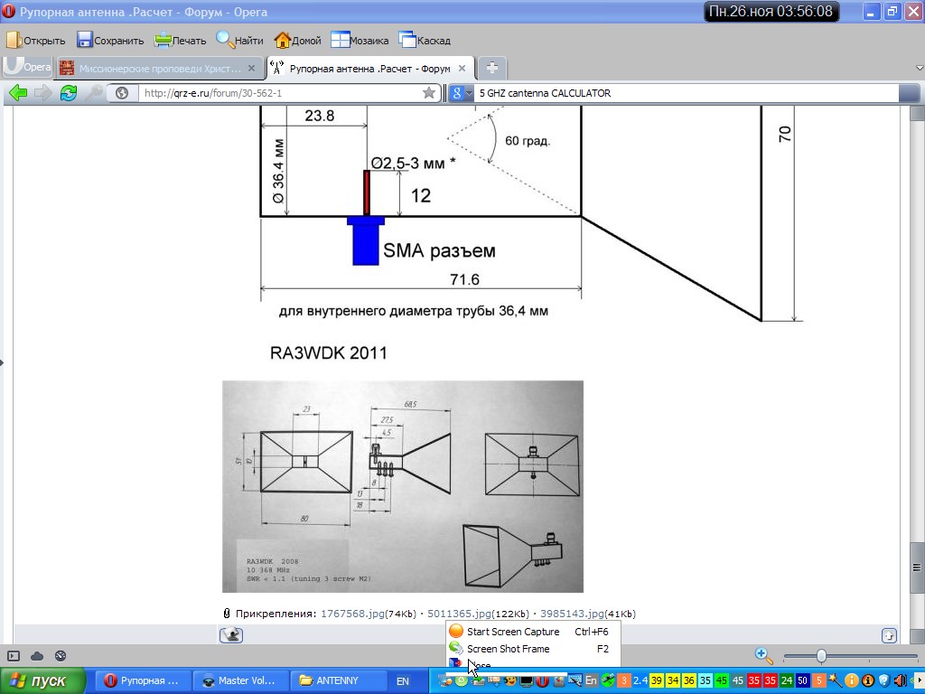

То что на втором посту.... заготовки, мебельная труба(нержавейка 40 мм) + заглушка, из подобного мебельщики перила делают, рупор на крайний случай из оцинковки, и закрепить хомутом.
