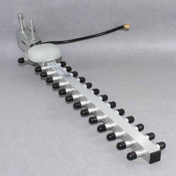

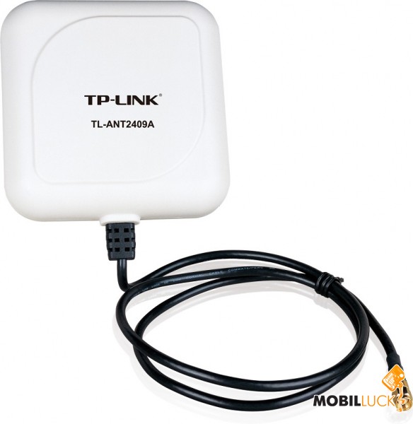

    Имею две квартиры примерно на расстоянии 150м, обе на втором этаже, окна смотря друг на друга, антены креплю на окно, прямо в сторону второй квартиры. антенны ставил в одной лишь квартире, где стоит роутер.
    Оборудование:
    антенны
    1) 13 Elements 2.4GHz 20dBi 20 dBi High Gain WIFI Wireless Directional YAGI Antenna
    2) TP-Link tl-ant2409a (2.4ГГц направленная 9дБи антенна)
    роутер d-link dir-320 (4-х портовый маршрутизатор 802.11g)
    в одной квартире ноут и планшет
    в другой стационарный комп с адаптером ASUS PCI-N10 (Стандарт Wi-Fi 802.11n, Частотный диапазон устройств 802.11n 2.4 ГГц) и смартфон
    пытаюсь сделать домашнюю сеть, ноо очень слабый сигнал 1-2 максимум деления
    причем странно, со второй антенно получше сигнал чем с первой, хотя как я понял первая мощнее же
    я в этом полный нуль, но как я понял, чем больше dBi, тем сильнее сигнал и еще понял что первая антенна прямофокусная (бьет по прямой), а вторая всенаправленная (сигнал идет в разные стороны)
    конечно все мои понятия могут быть совсем ошибочными и из-за этого у меня и не получается
    прошу помощи разобраться с этим и посоветовать что сделать чтобы был стабильно хороший сигнал
    заранее благодарю за помощь
    возможно вы просто глушите сигнал своей мощной антенной, так как чем мощней не всегда оказывается лучше.
    что нужно настраивать точку там где антенна на 20dBi, и делать сигнал более слабым, если это невозможно точнее нет такой функции в точке, то меняйте антенну на более слабую

      спасибо, попробую поискать как я понял на роутере данную функцию
      я наверное забыл сказать, что обе антены находятся там где роутер и я их просто включал по очереди, смотря какая лучше, во второй квартире стационарный комп с адаптером с родной антеной, поясню почему не ставлю одну из антент во второй квартире, по мимо компа, там еще есть и смартфон и врем я от времени первой квартиры качует планшет, по этому хочу чтобы от роутера шел сигнал на все устройства, а не только на комп
      а что вторая антена не является более слабой в данном случае? или еще слабее нужно?
