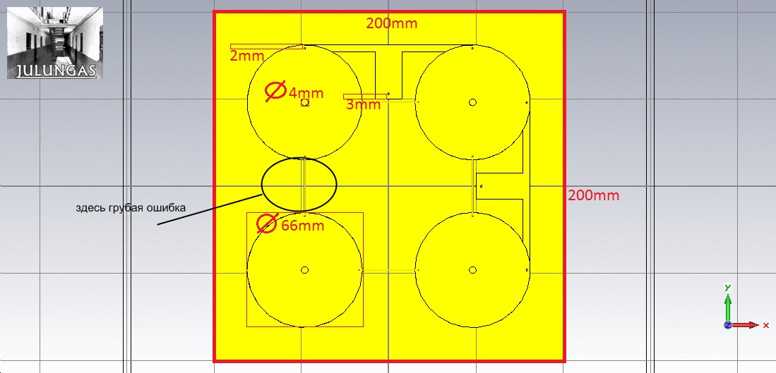

4 patch MIMO
    4 patch MIMO

        Главная ошибка в этой атенне - отсутствие синфазности токов в патчах, в следствии этого перекос диаграммы направленности.
          Зато КСВ замечательный!
          Отсюда выводы - владение программой моделировщиком не компенсирует отсутствие теоретических знаний!

                ошибка проектирования
                  ,,, или так ...
                    Нет! Всёравно неправильно! У тебя длина линий получилась 32 мм., а должно быть около 60 мм. для правильной фазировки патчей.

                      Jass66, Lipton, В конце концов, все являются теоретическими моделями, но спасибо за поправку
                        Ещё одна рекомендация - для максимального усиления ФАР активные элементы должны находиться на расстоянии 0.83-0.87 длинны волны по центрам.
