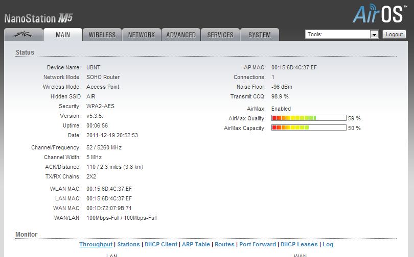

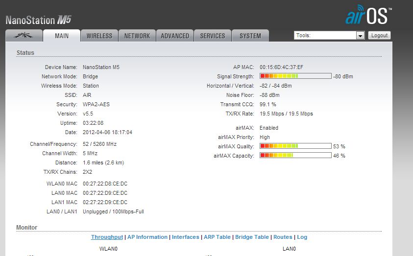

                  Вот скрины с главных страниц моих наносовНажмите на изображение для увеличения.
ID:	214132 Нажмите на изображение для увеличения.
                    Явно проблемы с видимостью. На таком расстоянии два наноса между собой должны давать уровень сигнала от -55 до -60. А в полосе 5МГц даже больше.
