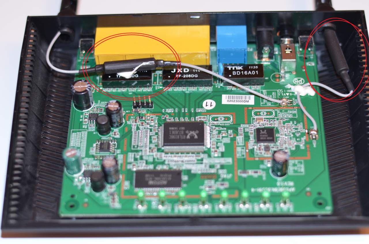

    Имею вышеуказаный роутер хttp://ru.asus.com/Networks/Wireless_Routers/RTN12LX/.
    Хочу увеличить зону охвата своей сети, проблема в том что в этом роутере две неотсоединяемые антенны.
    Подскажите ответы на следующие вопросы:
    1. При точной сборке антенны зона охвата сети увеличится существенно?
    2. Как подключить эту восьмерку, имеется ввиду - отпаять одну антенну и какую или две сразу?
    3. Какие камни могут меня ожидать?
    4. Другая антенна?
    5. Нашел на сайте схему 4xBiQuad можно ли его сделать круговым и сохранятся ли при этом все размеры?
    Восьмерку хочу сделать всенаправленую-12db, вот мой рецепт на эту антенну:
    диаметр 70 мм.
    высота 100 мм.
    ну и шесть элементов на расстоянии 15 мм от отражателя. в местах пересечения не соприкасаются.
    подойдет?
    роутер твой: RT-N12LX Беспроводной маршрутизатор стандарта 802.11n - значит для "по нормальному" нужно обе антенны (смотри стандарт МИМО).

    можно просто докупить 2 более мощные антенны (колинеарки) и подключить пигтейлами на плату роутера.
    потому я больше чем уверен что его родные антенны подключены тож кабелем.
      А что за "вещчь" выделена красным и как с ней быть???
      Заказал 2 вот такие антенны. Что скажете???

        Антенны "не супер", да и вариант комнатный...
        Красным выделены ферритовые трубочки одетые на кабель. Можно обойтись и без них...
        Для подключения антенн хорошо использовать это
        или это

            Значит купил я на ебэе 2 антенны по 48 сантиметров, перепаял антены с ферритовыми трубками и что???? Результат-отстой ухудшение приема сигнала на порядок!!!!!!!!!!!!!!!!!!!!!!! Что делать??, как такое могло произойти??? Что я сделал не так?
            Покупал пигтейлы на ебэе.
            Помогите а то роутер в топку неохота!
              купить нормальные антенны, а не с ебея, которые доллар за ведро!
              Ну и показать, что Вы там напояли... А то как то плохо видно Вашу пайку!!!
