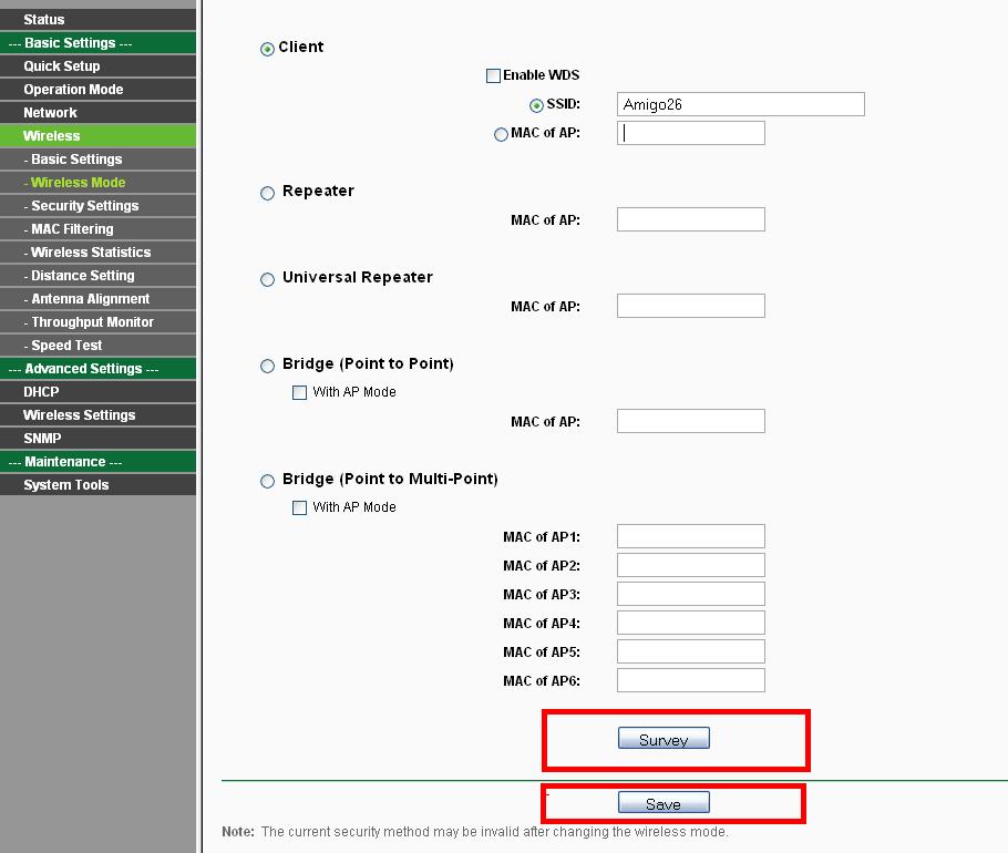

    Имеется две тд TP-Link TL-WA5210G,одну ставлю в AP,другую клиентом настроил. Точки коннектятся,но нет соединения с интернетом. В чем может быть проблема? Только поподробнее объясните.

      Подключил одну тд к adsl модему,другую тд к компу №2. Может в настройках что-то не так? Можете подробно написать как сами настраивали? Я только тупо в operation mode поставил режимы и в wireless mode. Что еще надо сделать?

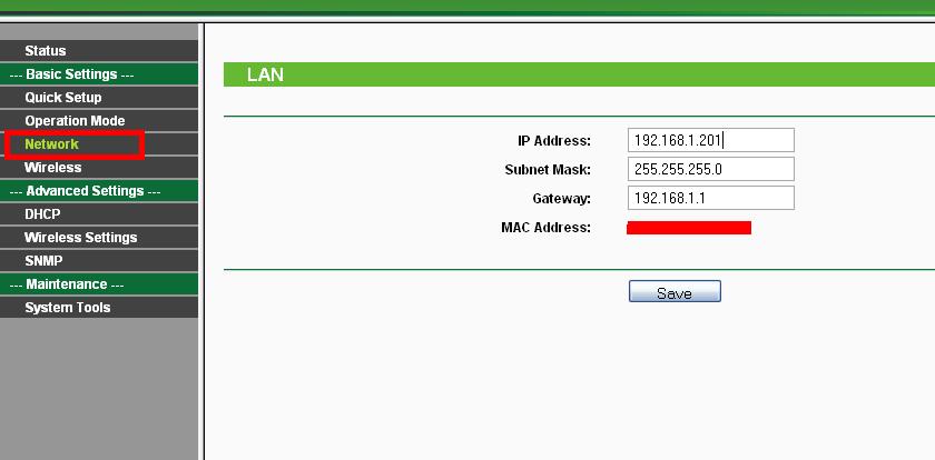

        точка №1 АР
ID:	214166 Нажмите на изображение для увеличения.

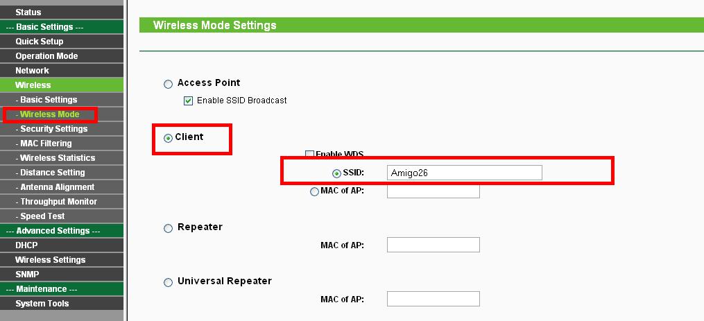

        точка №2 Client
ID:	214168 Нажмите на изображение для увеличения.
ID:	214170 Нажмите на изображение для увеличения.

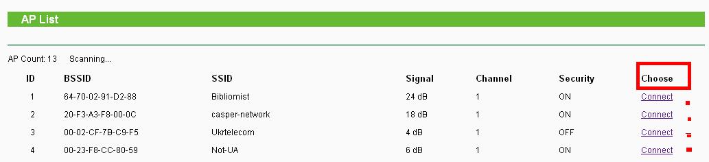

ID:	214171 ищем свой СИД нажимаем конект и сохраняем!

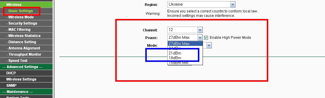

        мощность поменьше и там и там!!! Нажмите на изображение для увеличения.
ID:	214172 зависит от дальности дивайсов !
