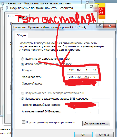

    IP адрес на компе выставил?

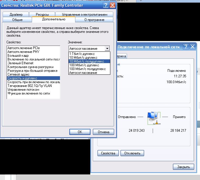

                зажми сетевуху на 10 мегабит! Пинг пошел?
                  Что сделать?
                    Зажать сетевую карту на компе на 10 мегабит и посмотреть пинг пошел или нет!!!
                      Это как?
                        Это вот так Нажмите на изображение для увеличения.
