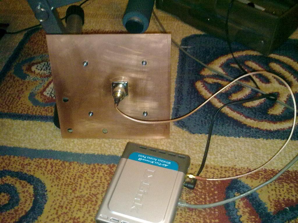

    Вот возникла необходимость сделать 2 панели,делаю на молдавском стеклотекстолите 1.5мм. Как сделаю отпишусь.
    4 антены уже успешно эксплуатируютьс на протяжение 1.5 года.
    Чтобы у людей не возникало вопросов приклеплю короловскую модель.

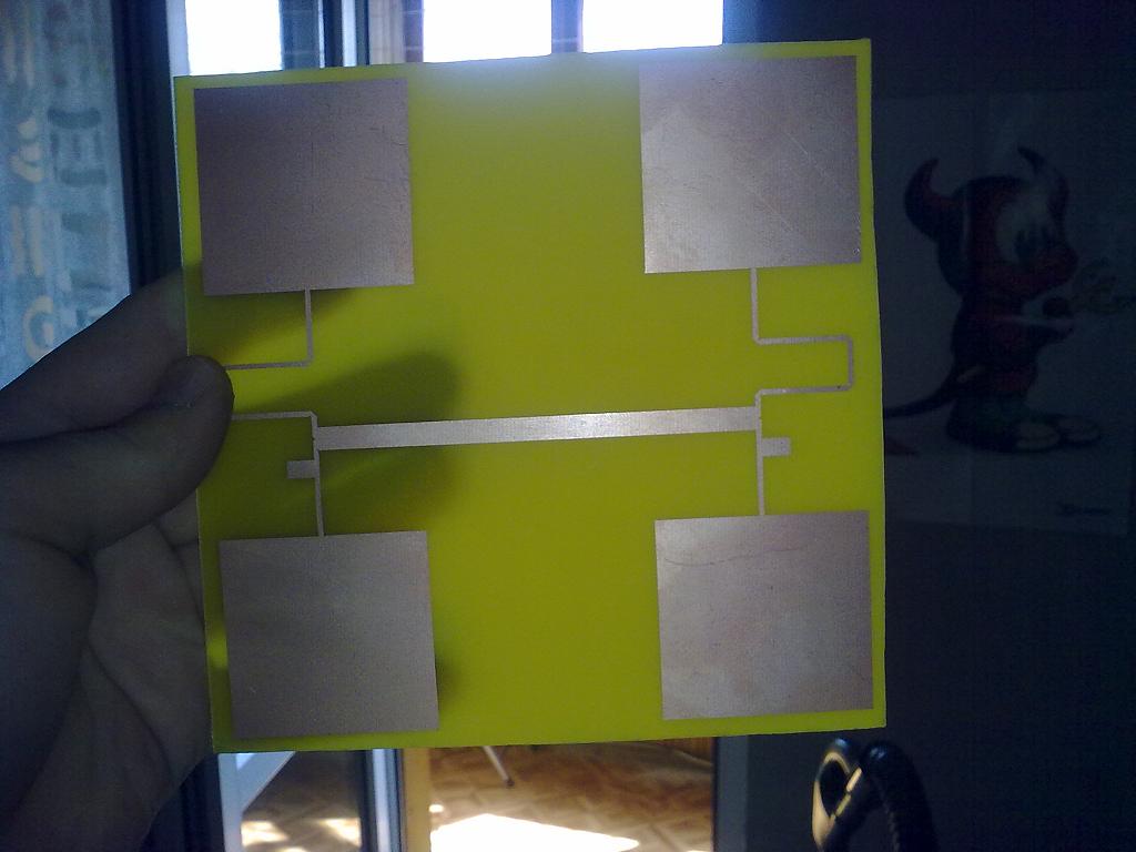

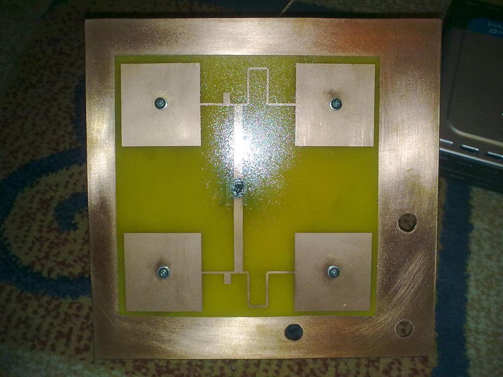

      Собрал Panel14 на двухстороннем фольгиреванном стеклотекстолите 1.2мм.
      У вибратора вытравил заднюю часть медной фольги, передню сделал с помощью наклейки из винила.

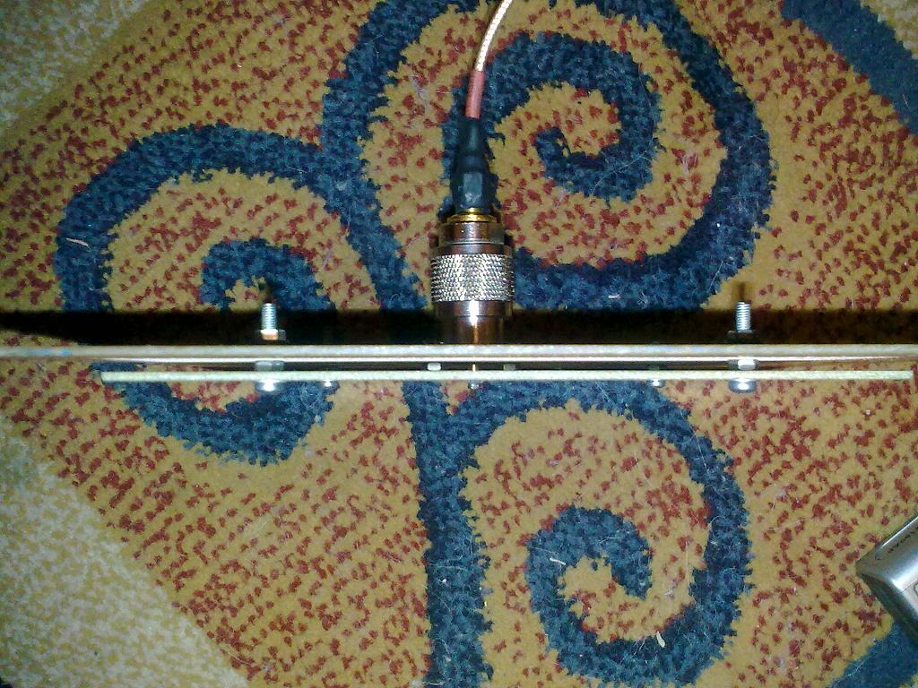

      У рефлектора оставил заднюю часть фольги, но изолировал от N-коннектора (вырезал медь вокруг коннектора) и замкнутости вибраторов (с момощью пластмассовых шайб). Переднюю часть зеркала припоял к экрану N-Type разъема.
      Расстояние между верхним слоем фольги и рефлектором сейчас ~3.2мм (гайки M3 2.1мм + толщина текстолита 1.1мм), вначале сделал как в описании 5мм, но просканировал эфир - эффект как от 2db пипетки, убрал шайбы снизил до 3.5мм. - начали появлятся точки доступа.
      Для защиты от погодных влеяний покрыл китайским лаком.
      Как можно измерить КСВ и кофициент усиления получившейся антенны?
      Приборов к сожалению не имею и линков на дальних расстояниях тоже.
