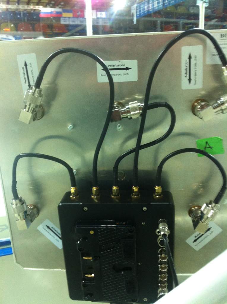

В продолжение разговора, уважаемые, видел сегодня вот такую антенну.
Фото прилагаю :)))
Усиление по каналам соотв 16 и 12 Дб.
Написано было 5,00 - 5,8 Ггц.
Как думаете, что там внутри?

Дмитрий, "пипеточные" антенны аналогичны антеннам для 2.4 ГГц, только меньше размером. Лучше, чем штатные с Вашего снимка они работать не будут. Для установки внешних антенн нужно иметь опыт работы с СВЧ технологиями. Поэтому, Вам дали правильные советы - несколько увеличить дальность простым способом, это установить рефлекторы из единой металлической пластины на оба устройства и обеспечить прямую видимость между антеннами. Чтобы оценить увеличение дальности, можно, зная геометрию Ваших антенн и корпуса изделия, составить модель подобной доработки, для оценки влияния рефлектора на входной импеданс антенн и величины усиления антенн с рефлектором.
Теоретически плоский рефлектор увеличит сигнал на 4/5 дБ, если его установить на обе точки, то 8/10 дБ. При этом можно ожидать увеличение дальности раз в 7 для условий прямой видимости.
Это шпионский снимок, как раз на нем приемник изображен. С ним все понятно - панель...
А передатчик был с пипетками :))
Меня вот интересует, что это за панель на приемнике??? :)))

скорее всего патчи на одном рефлекторе с разной запиткой. Ориентировочное усиление около 9 дБи в каждой поляризации. Хотя на антене написано 16 дБи... По моему фуфель написали...
