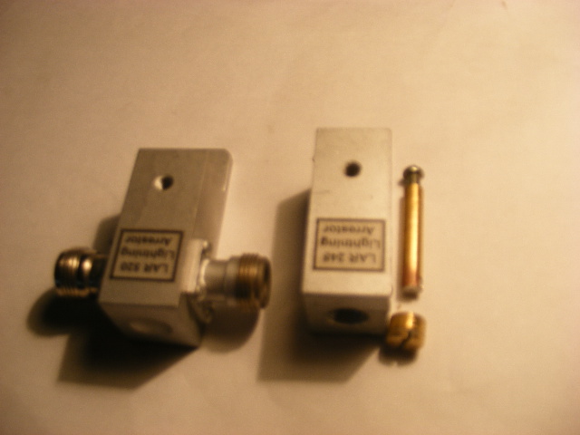

Теперь проблема с грозозащитой.
Для этих целий купил газоразрядник на 90В(правда не знаю зачем),думал втулить,а потом все таки не хватило духу так издеваться-ведь разрядник большой,и параметры уйдут не известно куда,КСВ,да и потери сигнала.
Думал и надума-включить паралельно земле и выходу антены резистор сопротивлениее намного большем чем 50 Ом что бы не было влияния на ВЧ тракт. Поставил туда smd 0805 на 3.2КОм.
Думаю теперь не должен так просто от статике умереть свичь.
Резюк должен заряд с антенны на массу разряжать. Мощности наведенного поля не хватит высадить такой резистор,думаю он защитит.
Кто что думает по этому поводу?? Мож у кого опыт есть,или самопаьные варианты?
Родную Длинк грозозщиту не предлагать,я офигел что там у них 300В!!! напруга пробоя разрядника. Нахрена она ж нужна тогда?
Естественно вариант прямого попадания не рассматрюеться,и так понятно что все на ухнарь выгорит.
