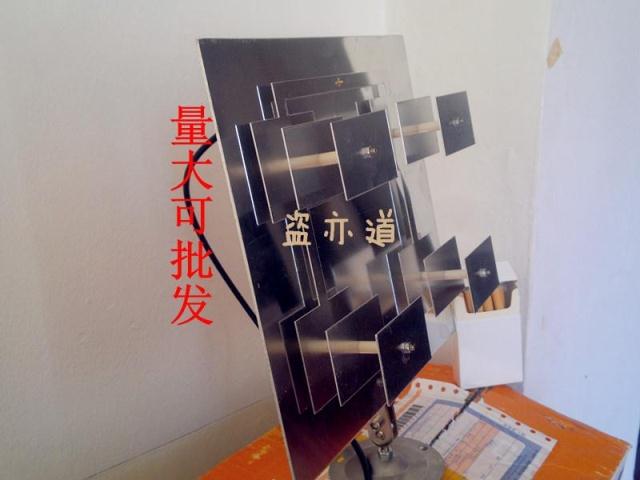

    Нашел в китайском магазине вот такую антеннуНажмите на изображение для увеличения.

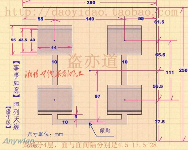

    и к ней вот такой чертежНажмите на изображение для увеличения.
    может кто то подскажет место запитки и растояния между рефлекторов.
    на чертеже все есть и расстояния и место запитки. учите язык в конце концов
    Дима
      а где ты видиш расстояние между рефлекторами??????
        место запитки указано стрелочкой в середине нижней линии и видно по фото!
        расстояние рефлектор/патч 4,5 мм
        патч / первый директор 17,5
        между директорами 28 мм
        Всё это написано на чертеже!!! Вы смотрели?!
