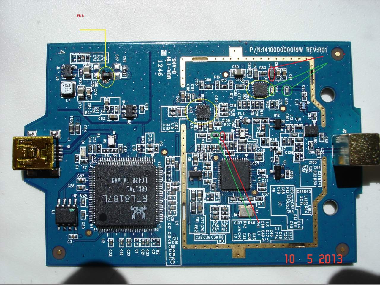

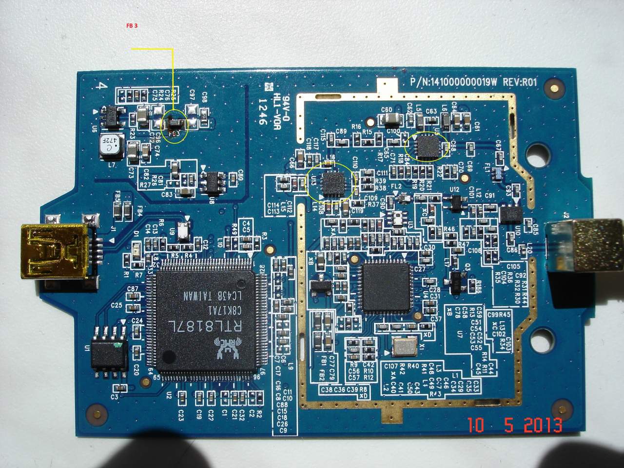

    Здраствуйте ув форумчане на днях случилась такая беда есть Wifi alfa awus036h 1000mw из за плохого кабеля то ли коротнуло то ли еще что то перестал усиливать (сам работает но встроенный в ноуте Wifi адаптер видит больше сетей и связываетса на малых растояниях ) визуальный осмотр показал что политело нечто под маркировкой FB3 все остальные элементы визуально в порядке прошу подсказать что это и как возможно ли починить
Название:	DSC03783 - копия.jpg
    это предохранитель .. можно пока просто его за коротить тонким проводком .. так же тестером на про звонки проверьте не коротит ли что то еще.
      снять FB3, после него на землю сопротивление померить... думаю там еще что-то в КЗ после него!
        у этого рилтека несколько питаний, основное 3.3В если не путаю. предохранитель стоит в цепи питания выходного каскада. если карточка живая скорее всего усилок мертвый. можно измерить конечно сопротивления и тд и тп, но скорее всего придется ставить перемычку вместо выходного каскада
        Дима
          пока как и посоветовали поставил тоненькую проволку вместо того что сгорело как следствие пока только сигнал стал чуть сильнее но по прежнему видит мало сетей, прозвонил окружающие элементы какие то не прозваниваются, в понедельник подгонят такую же но рабочую там тоже прозвоню посмотрю что да как пока спасибо за разъяснения буду дальше изучать :download:
            вновь здравствуйте как и писал принесли мне такой же но рабочий прозвонка дала такие результаты не работает L6 (что это понятие не имею) также проблема в С68 и С069 Нажмите на изображение для увеличения.
ID:	214498( я так понял это конденсаторы)и еще что то непонятное с R40 иR41 прошу помочь
              L6 прозваниваеться?? Скорее всего досталось еще U5 это усилитель . Прозвоните одним концом прибора на корпус разъема , а вторым на соединение L6 и C68 (вроде так рассмотрел Если будет короткое то 100% Усилитель на свалку. Вместо него можно пока перемычку , но мощность упадет, так что ищите такую же микросхему или новый аппарат .
                Немного не до конца понял L6 должен прозваниваться но у меня не работает,а С68 и С69 не должны прозваниваться но у меня прозваниваются, U5 знаю сильно грелся но вроде с разных сторон прозванивается
                  Да L6 должен прозваниваться. С68 и С69 не должны звониться, если звоняться значит чип под замену.
                    Имеешь виду чип U5 под замену ?
                      да .. Именно его .

                          Персонально Вам, проще и дешевле обойдётся купить новую Альфу где нибудь на Али...
