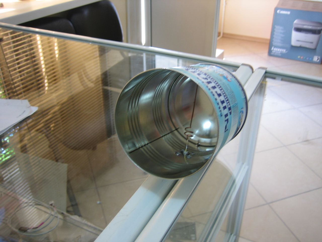

    Банка с усилением 15Dbi
    Обычная банка только с модернизированным волновым вибратором
    Ну 15 Дб это интересно. это так сказать впиндюдиди туды подобие колинеара. Идея конешно интересная. Просто я сомневаюсь что оно даст такое услинение.
      Сообщение от Discovery
      Сомнительные цифири афтар пишет, имхо. "Нема физики процесса" (с)
        реально дает. При использовании ее вместо облучателя с офсеткой 40см, коэффициент усиления намного возрастает.
        Связь была установлена на расстоянии 2,5 км от точки доступа по прямой, но прямая видимость была закрыта верхушками деревьев леса.
        Скорость соединения при этом составила 48-56 мегабит.
        Да забыл добавить, банка была отстроенна с помощью ANRITSU S332B.
        КСВ банки на 12 канале составило 1,07

          Ну давай тогда все размеры, а также картинки с попугаями "классической банки" и "замороченной банки" только без всяких там офсетов - просто линк на банке. Проверим.
            я бы конечно дал, но я размеры не измерял, просто отрезал в размер длинны волны кусок провода, намотал в нижней его части два витка, впаял в банку а потом по прибору обрезал и увеличивал или уменьшал расстояние между витками. Когда добился КСВ 1.07, проверил связь, разбирать и измерять не стал, так как после разборки и сборки заного необходимо проводить настройку. А сравнение с обычной щас сделаю...

                Ну так тогда понятно,с офсеткой даст 15Дб,а без офсетки 6Дб максимум.
                Хороший у вас приборчик. Вы б лучше ягу сделали или чет по сложнее,оно и без офсетки 15 дб вам дало,прибор то есть.
                  Так ты испытывал ее в качестве облучателя или она отдельно
                  дала 15 Дб???. Уточни пожалуйста...

                    Отдельно, с тарелкой усиление увеличилось на много, но сколько в децибелах не знаю...
                      Революция в банкостроении ? :)
                        В таком случае от лица всех пользователей форума позвольте просить вас предоставить подробное описание, для повторения конструкции.
                          просто в некоторых случаях необходимо помнить что:"Усиление антенны прямо пропорционально площади её активных элементов, под этим понимается:"Площадь отражающей поверхности, входное сечение волновода, в том или ином виде, или обьём поля, наведённый тем или иным облучателем", и обратно пропорционально, всем потерям,и кривезне рук".
                          не уверен что можно при таких размерах, получить такое усиление
                            если подходить чисто математически кусок проволоки который ставится в классическую банку сопоставим с заводскую антеннкой усилением 2 dBi, в этой конструкции вибратор эмитирует более продвинутый вариант усилением 5 dBi. Получается разница +3dBi в пользу сабжевого девайса.
                            "Усиление антенны прямо пропорционально площади её активных элементов..."
                            Как тогда объяснить конструкцию типа волновой канал (яги)?
                            Недумаю что это утверждение применимо в подобной трактовке.
                              ПРИСОЕДИНЯЮСЬ к просьбе Al_ дать подробное описание антенны.
