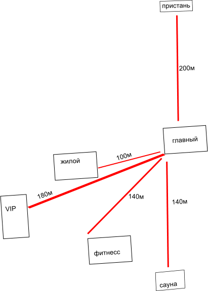

    Задача: связать корпуса базы по WiFi с целью ip-телефонизации(Asterix). Внутри корпусов будет ethernet к телефонам. Сервер будет стоять в "главном" корпусе. "Главный", "бизнес" и "vip" корпуса - 2-х этажные. Предполагал поставить в каждом корпусе по TP-LINK TL-WA5110G (и подсоединить их к свичам каждого корпуса), на "главном корпусе" поставить всенаправленную антенну TL-ANT2412D, а на остальных корпусах TL-ANT2409A. Еще есть возможность взять б/у Nanostation 2 (и направить их на главный корпус на TL-ANT2412D).
    Но это на мой дилетантский взгляд, посоветуйте пожалуйста как правильно сделать. Вот схема территории(между корпусами деревьев пока нет):
