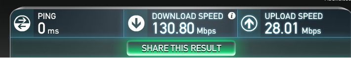

          Ну вот поставил вторую точку. Нкстроил режим n, протокол nv2, настроил вроде все как в инструкциях в интернете. Но скорость не более 30 мбит. По спидтесту. Хотя в самой вкладке warelles показывает 100/150 мбпс.
            да что все на тот nv2 полезли? ставь nstream!!! И не забудь второй чейн включить!!!
              Вот скрины.Но скорость все равно далека от 100мбит.
              30-40 при тесте Bandwidth Test.
              Менял разные частоты не помогает. Видимость прямая.
              Эфир загажен все каналы по 5-10 вифи(.
                    Смена частоты решила проблему).Спасибо!
