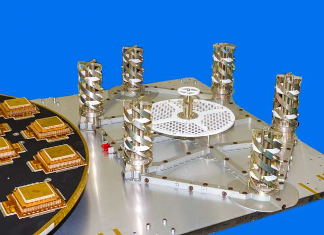

                            Это не антенна. Это проект г. Кушелева, который под чутким руководством г. Старухина, Perpetuum Mobile "влохотронивает" в массы.
                            Эту весёлую картинку, я как пример выдрал. CST позволяет точно так же, вектор магнитного поля по времени визуализировать в Вашем проекте?
