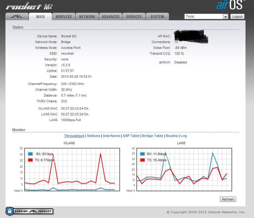

    Здравствуйте уважаемые знатоки. сразу скажу- я чайник, общие понятия есть но не все, по этому просьба, если что - тыкать носом. Ситуация значит такая, работала благополучно сеть на 15 чел. БС работала на микротике РБ 411 с секторной антеной 90 град. Абоненты подключались давно, по этому у 10 DWL-2100 ВВ, 3 наноса и 2 грува (последние подключения) зоопарк, знаю, но это всё благополучно работало около 2-х лет. Примерно недели 2 назад начали обращаться клиенты с жалобами на обрывы связи которые учашаются на вечер и практически интернет не работает. как раз перед этим поменял на БС РБ 411 на Метал микротик и имзначально начал грешить на него, менял различные настройки но без результата. в итоге поставил назад то что было раньше - ситуация не изменилась. Вчера сменил оборудование на Рокет, ситуация та же. поменял все конектора и блоки питания. А выглядит это таким образом, за 5-10 секунд вырастает пинг а после пропадает вообще. но если смотреть по сигналам, то они не теряются, и клиенты как висели так и висят. Огромная просьба надоумить и подсказать. Заранее признателен знающим людям.
    каналы менял, мощность регулировал, на нескольких клиентских плохой ssq
      что сейчас стоит?
          сейчас поставил рокет

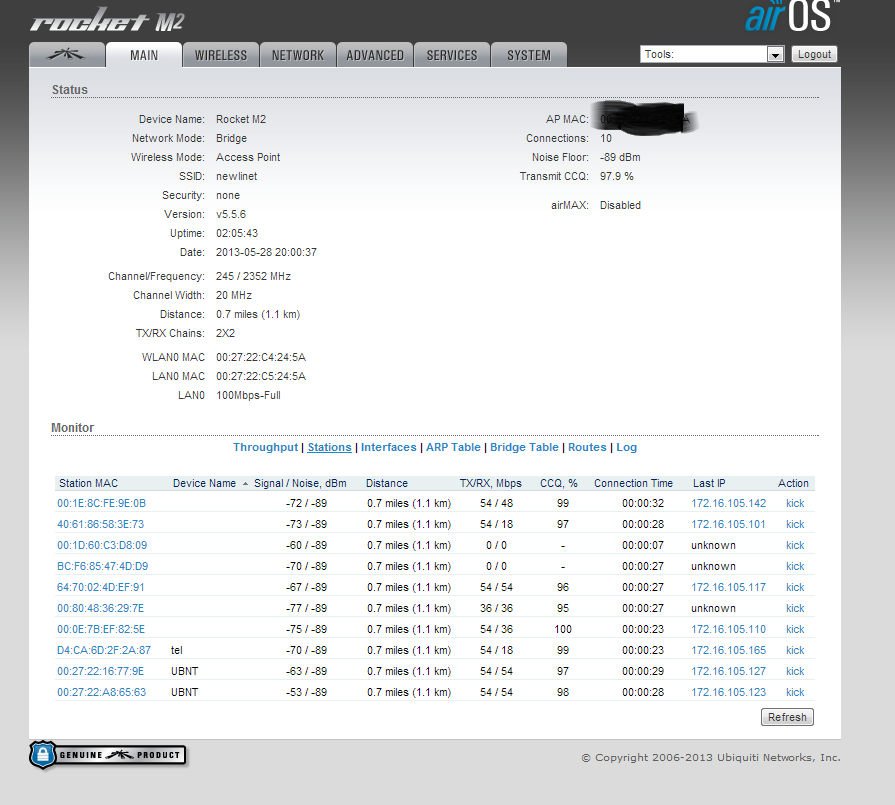

            давай вкладку "Station"
                отлично) а чем шейпишь то?
                  сервер на микротике, но деталей не знаю, не я занимаюсь. с этого же сервера другая антена работает нормально, без сбоев
                    просто как на меня кто-то торрентами балуется :to_becom:
                    поставь микротик, все увидишь!
                      тестил сам, утром когда не сидят, 35 мегов торрентов пролетало, сейчас трафик на минимуме, по пакетам тоже движения мало. не может ли какой червь такое делать?
                        сервер на микротике, где можно что то посмотреть?
                          А у вас до всех клиентов 1,1 км? А, вообще поддерживаю Влада - это торренты!
                          Ставьте микрот и настраивайте по такому принципу
                            Сообщение от udaff82 Посмотреть сообщение
                            В момент проблемы посмотреть не шумит-ли что-то рядом в эфире?
                              у одного из клиентов заменил оборудование, там падение сигнала было большое, пока только час прошёл, но работа стабилизировалась, буду пока наблюдать, если что отпишу
