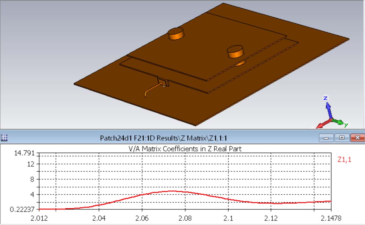

                Может быть проблема не в опсосах? Я как то разбирался с ТД ДЛинк, на входе стоит керамический фильтр, который основное подавление обеспечивает только на частотах GSM1800( около 30 дБ), разобрал Циску, там тоже самое, но фильтр немного покруче и подавление на GSM1800 более 40 дБ. Так что думаю стоит самим выбирать хороший отдельный входной фильтр, да и антенны Wi-Fi выбирать такие, у которых на частотах помех высокий Ксв. Для таких условий недавно делал фильтр пробку на частоту 2130 МГц в известной патч антенне: было Re около 50 Ом на этой частоте - стало около 2 Ом
