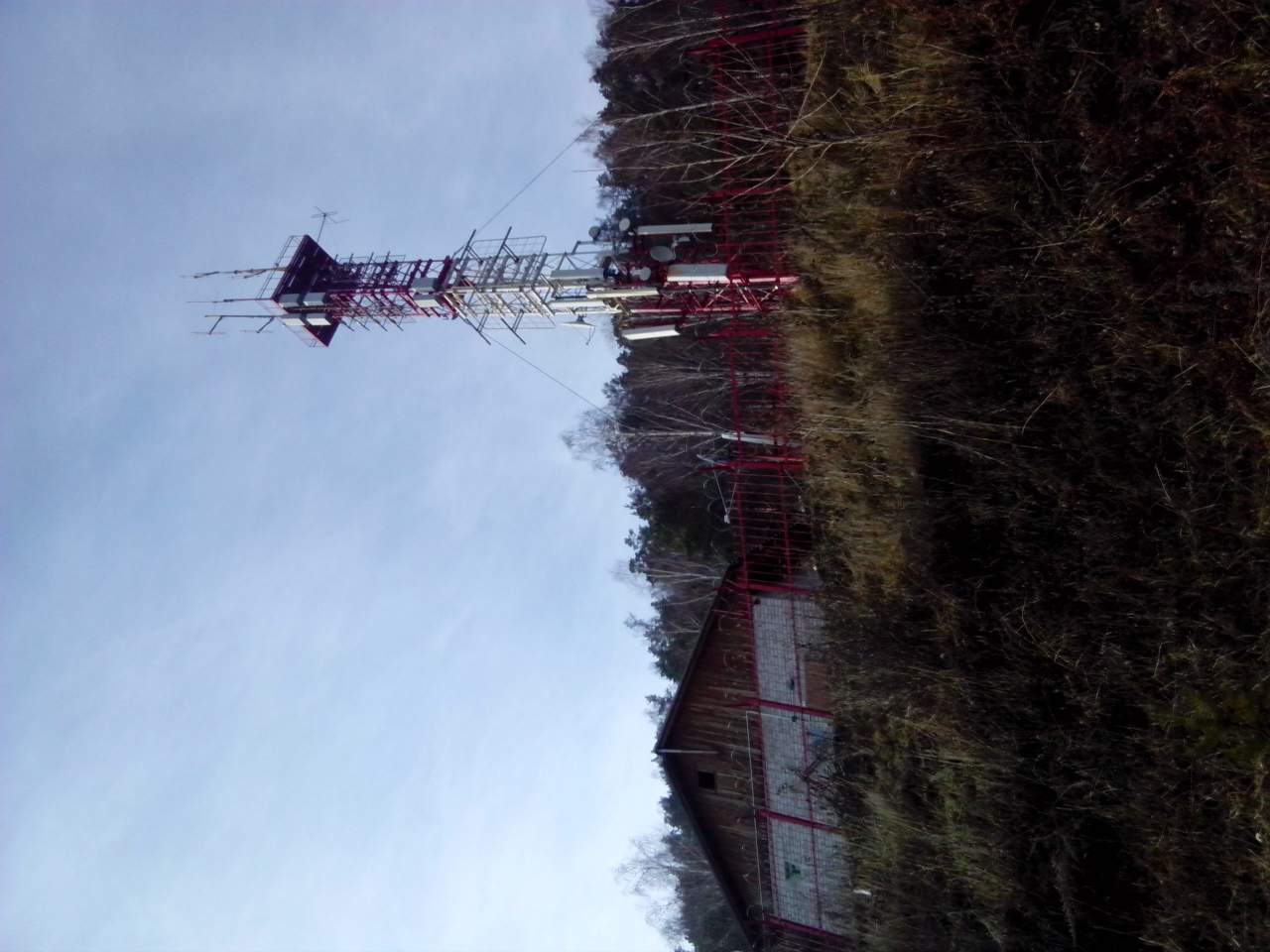

    Телевышка на горе - практически единственное место, откуда возможно "дострелить" сигналом в удаленный район. Есть возможность повесить на нее свое оборудование (предполагается TP-Link 5210g). Хотелось бы спросить у специалистов, будет ли облучение от многочисленной аппаратуры на вышке (антенны аналогового и цифрового ТВ, а также антенны операторов сотовой связи) мешать работе точки доступа и наоборот? Есть ли вообще смысл в этой идее?
    Вы может быть мешать не будите, зависит от качества ихней аппаратуры. А вот они Вам скорее всего будут. Конечно, если Вы поставите хорошие фильтры, то возможно всё будет хорошо... На 100% вам никто ничего не скажет без обследования.
    А картинку надо в нормальном виде вставлять, а не раком!
      а какая разница где она стоит на вышке или на соседнем сарае. если мешает, то везде мешает. но смущает "удаленный район". каждый понимает по своему на сколько он удален. так же надо учесть, что дострелить вам надо будет не только туда, но и обратно.
        А как понять, хорошие фильтры? Что значит фильтры?
        По поводу картинки - сам не понимаю, почему при загрузке на форум она повернулась боком.
          вы подробно расскажите что к чему, расстояние и т.д
            Сообщение от buylov Посмотреть сообщение
            ВЧ фильтры. Чтоб отсеять излучение стоящих там передатчиков.
              у нас штук 20 по 5 киловатт и штук 6 по 10квт. плюс по 1квт несчесть и весь этот срач от 47мгц до 6ггц выше релейки на 10-23гиг но там мощности смешные. самое простое ставить оборудование ниже этого яруса. а вообще предписание дают где и что вешать. просто так на вышку никто не пустит, тем более без расчета ЭМС и ЧТП
