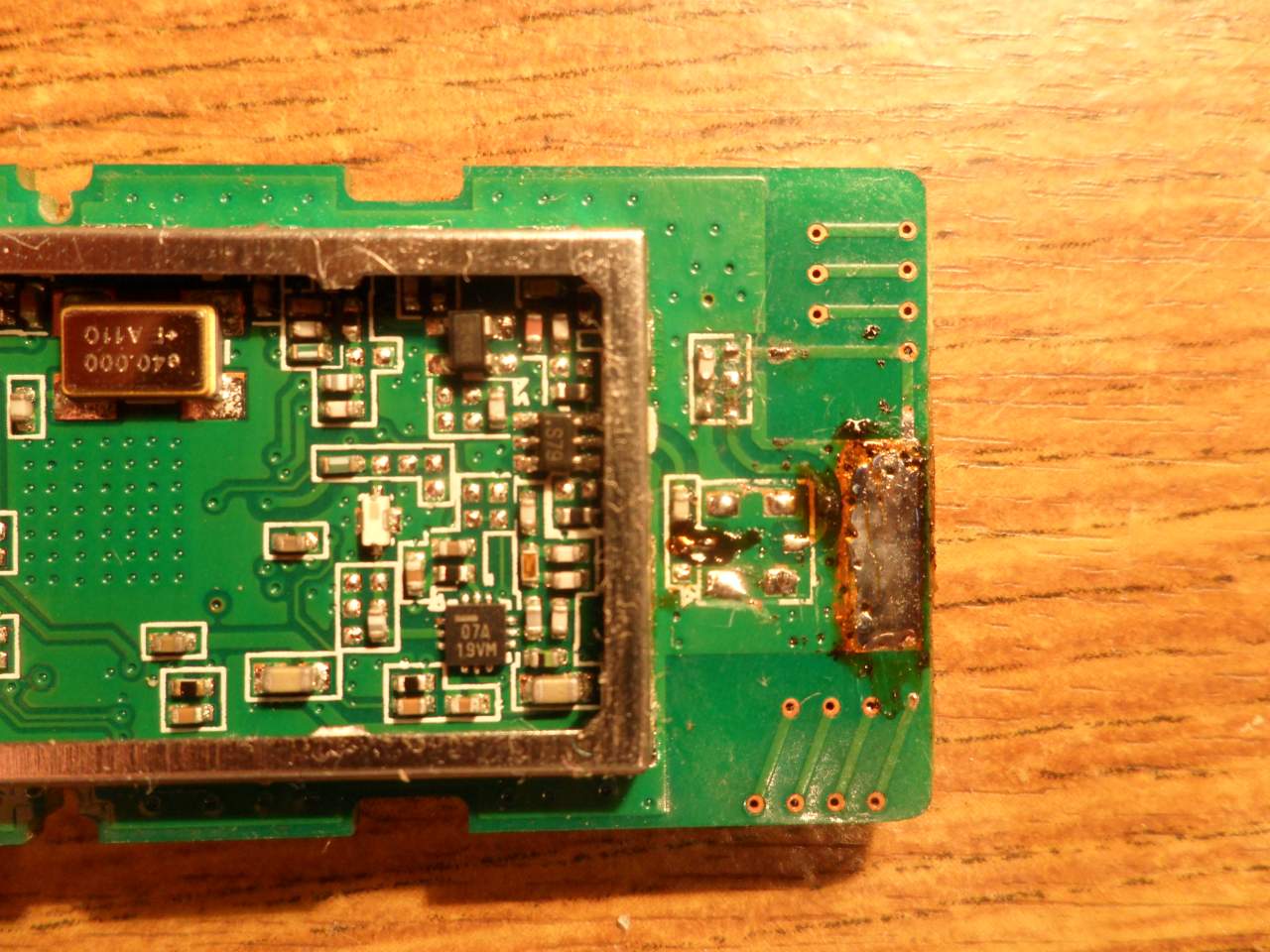

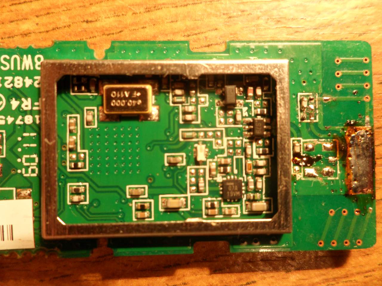

Совсем запутался... У этого девайса 2е антенны. Как мне подключить одну внешнюю, вторая что бы не функционировала. Наткнулся на http://www.lan23.ru/forum/showthread.php?t=5446 но там плата совершенно другая. Вот фото моих кишков. Уже изрядно поддавшимся пыткам.
Внешняя антенна для адаптерв d-link dwa-140

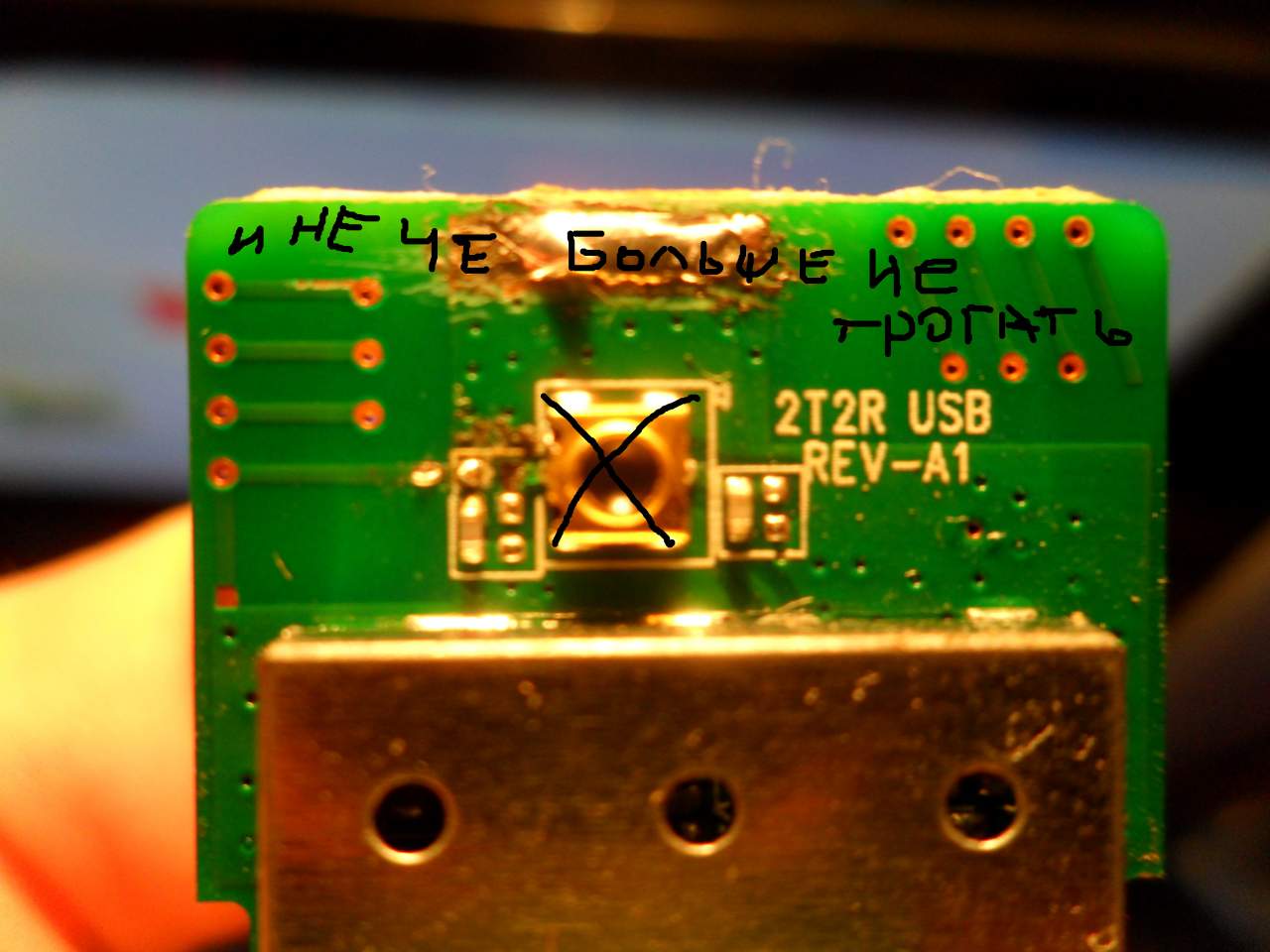

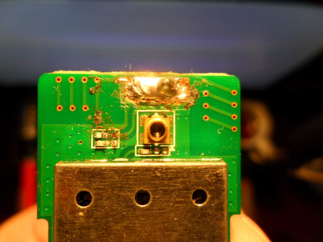

Спасибо lipton, сделал так, почему то не заработало не с одной из антенн. Тупик, Припаивался что к одной что ко второй антенне, результат один. Как вариант наверно дело где то в неправильном согласовании. Для справки, припаивал тонкий посеребренный провод неизвестной марки, выдранного из cdma станции на конце эфка, в прочем на антенне аналогично конечно же эфка. Антенны рабочие все проверенны на других девайсах. Интересно, почему ж незаработало.

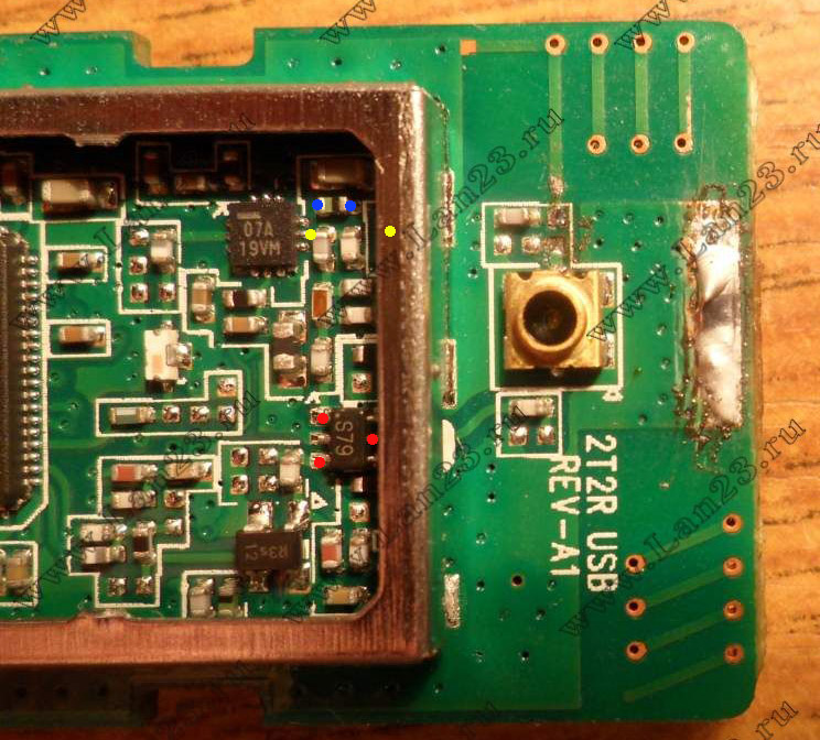

А возможно Вы ещё в прошлые свои пайки его подъубили...Вопросы технического характера в личку не задавайте! Всё-равно отправлю на форум!
Значит смотрите:
1) между красными точками не должно быть низкого сопротивления (ниже 500 ом)
2) между жёлтыми точками тоже не должно быть низкого сопротивления (ниже 500 ом)
3) между синими точками должно быть КЗ, это дроссели.
любое отклонение от указанного - убитая деталь! Тогда покажите на картинке...Вопросы технического характера в личку не задавайте! Всё-равно отправлю на форум!
