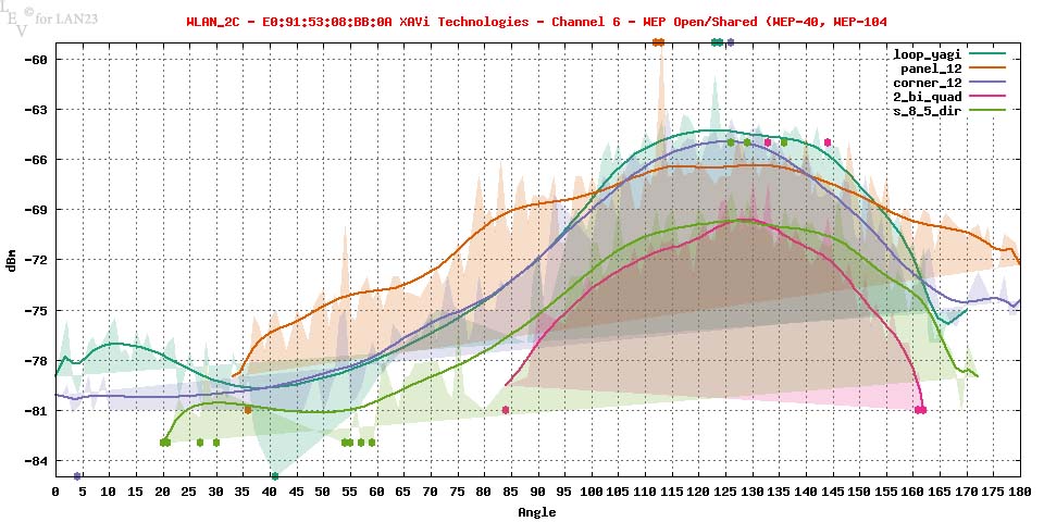

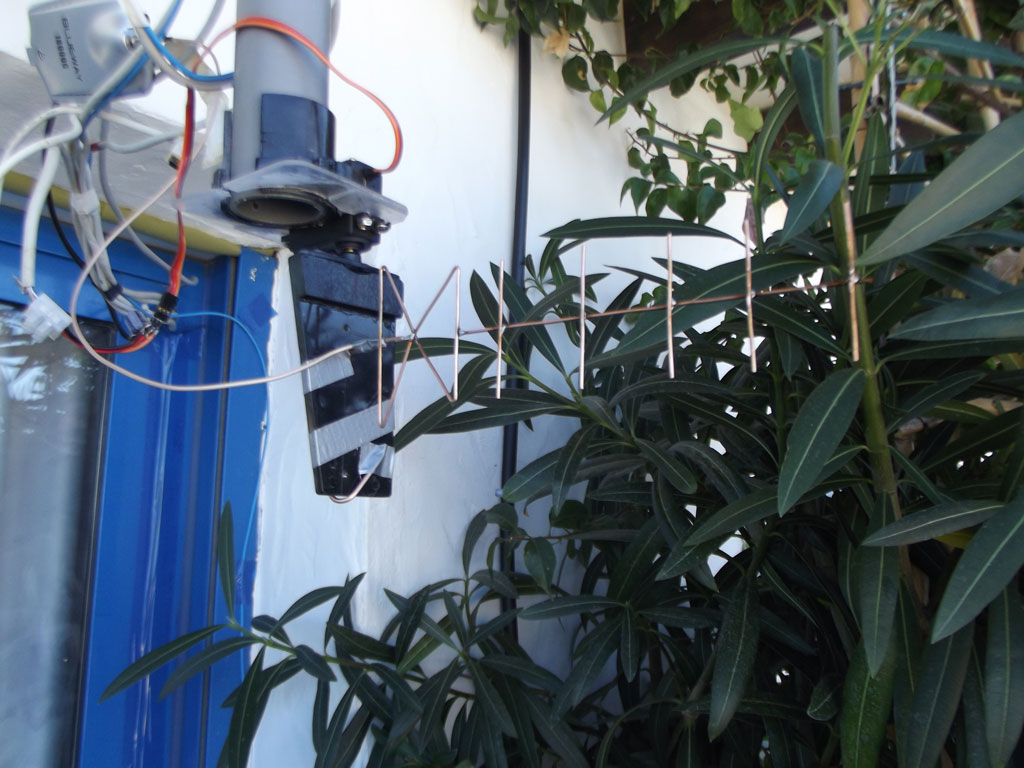

На базе сервомашинки MG996R сделано поворотное устройство для антенны.
Сервомашинка подключена к Launchpad-MSP430 (Это микроконтроллер вроде Arduino) на котором крутится специальный скетч.
Микроконтроллер по USB подключен к роутеру TP-Link TL-MR3220 на котором крутится OpenWRT.
Все программы (скрипты) могут выполняться выполняются как на роутере, таки на PC с OS Linux.
С роутера можно давать комманды на позиционирование антенны от 0 до 180 градусов,
с точностью в один градус.
Поворотка получилась довольно хлипкая и используется в основном для "гнутиков" с малой парусностью.
Вот -
"На антенной поворотке, гордо реет 'гнутик' TUL-а" "Поворотка уже стонет, только не было-бы ветра !"
Но при отсутствии сильного ветра, можно закрепить и вертеть панели.
Что и было сделано.

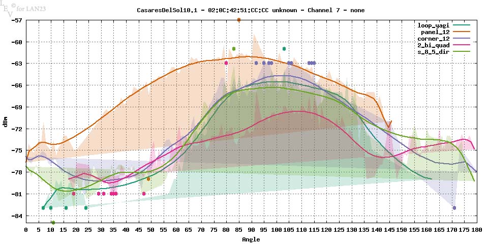

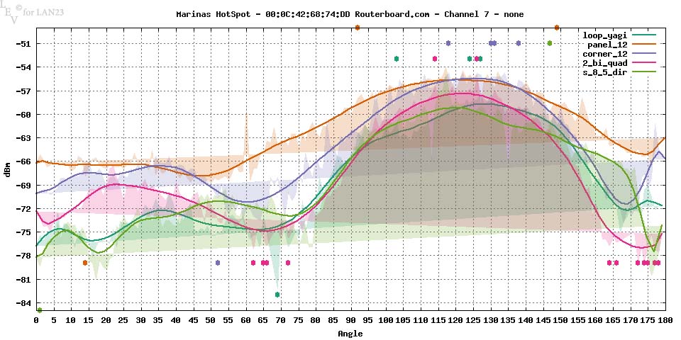

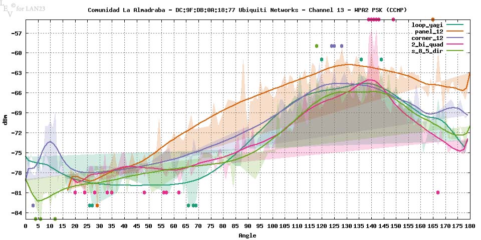

Измерения проводились так -
Антенна позициониваралсь от 0 до 179 градусов.
На каждом градусе делалось 11 сканирований эфира и результаты писались в базу данных MySQL.
Затем, на основе этих данных генерировались графики.
Естественно, измерения проводились для каждой антенны отдельно и заняли несколько дней.
В результате могут наблюдатся флюктуации, связанные с состоянием атмосферы,магнитосферы и.т.д.
Но я стерплю ... мне такая точность вполне достаточна.
Процесс довольно длительный и может длиться около трёх часов ...
Всего видно более 600 AP, но я выбирал первые 100 с наиболее сильным и устойчивым сигналом.
В тестах учавствовали -
Loop Yagi (loop_yagi)
Патч двойной 12.6 dBi (panel_12)
Уголковая антенна по мотивам с диполем (corner_12)
двойной Bi-Quad (2_bi_quad)
СУПЕР ВОСЬМЁРКА + 5 директоров (s_8_5_dir)
Провода для восьмёрки 1мм не нашел, сделал из 1.4мм, по расчётам MMANA сопротивление снизилось до 43 Ohm и КСВ подрос.
Всё равно запитку как в MMANA фиг сделаеш, а от неё очень многое зависит. В общем - как есть, так есть.
На уголковой антенне размеры "ушей" 155х180мм, середина 36мм и диполь другой (когда сделаю текстолитовый, сравню)
Остальные антенны выполнены строго по чертежам, с допусками 0.1-0.2 мм.
Гнутики (Yagi,BiQuad,S8+5) питались через отрезок кабеля RG316 длинной 40см,
припаянным непосредственно к антенне и с SMA разьёмом на другом конце.
Панель и уголок, через уловой переходник SMA.
Вся эта радость, подключалиь к самому китайскому из китайских, USB адаптеру BlueWay 18000G.

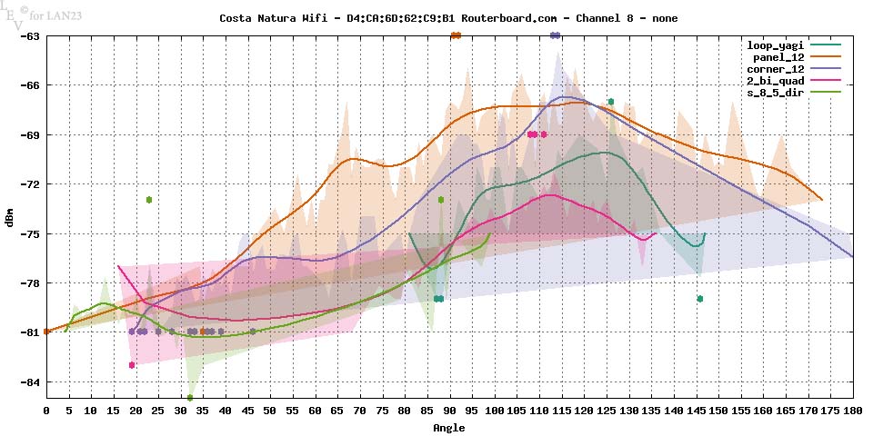

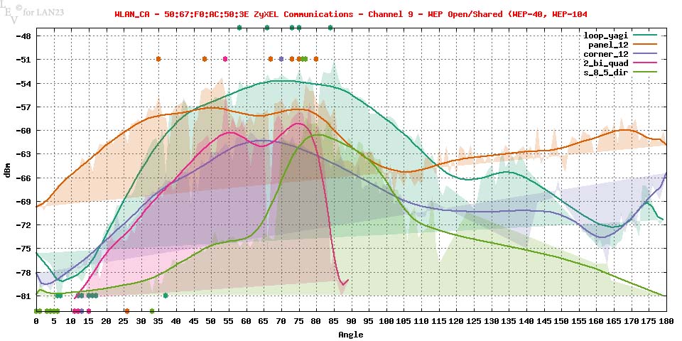

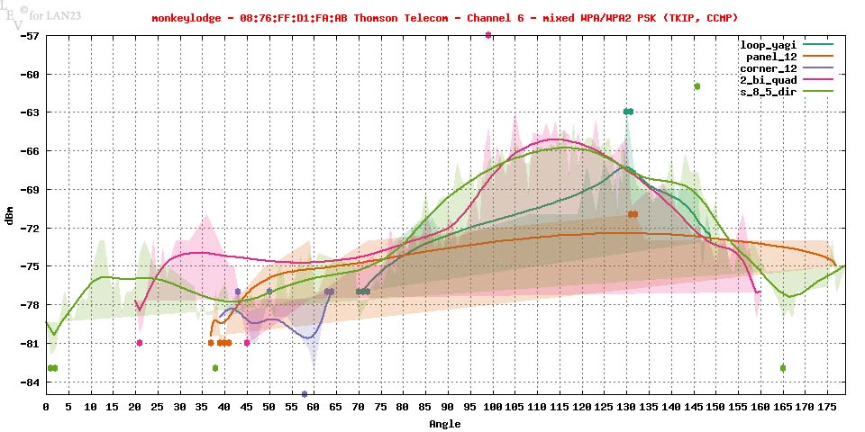

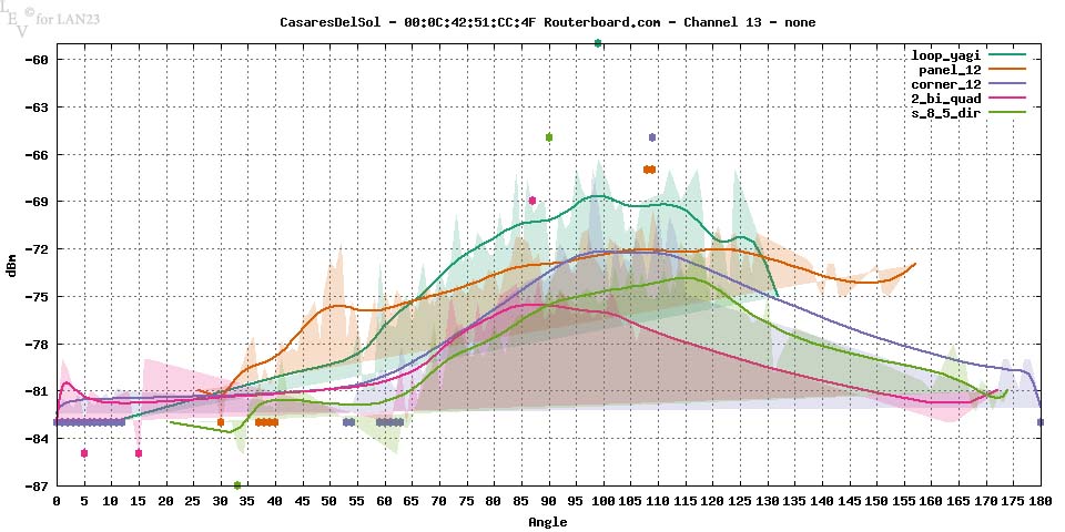

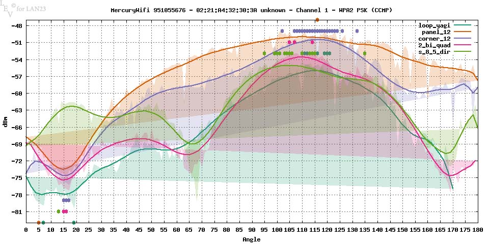

Легенда графиков -
"тени" сделаны на основе усреднения 11 измерений на каждый градус. Виден большой шум.
Основные линиии получены с помощью кривых Безье.
Точки внизу и вверху - это абсолютные минимальные и максимальные значения сигнала конкретной антенны для AP.
Ахтунг !!! Все графики движок форума покорёжил и сделал совершенно не смотрибельными !
Превью нормальные, а графики ... хренов движок убрал альфа канал из PNG
Пришлось всё переделывать в jpeg, размер увеличился в 2 раза, а качество хреновое !
jpeg-и движок тоже покорёжил, были сделаны с приличным качеством и прогрессивной развёрткой,
а движок как всегда всё тупо причесал по своему. Смотреть можно, но противно ... :diablo:
Результаты -
Точки в зоне прямой видимости -
500 метров -
600 метров -
650 метров -
850 метров -
