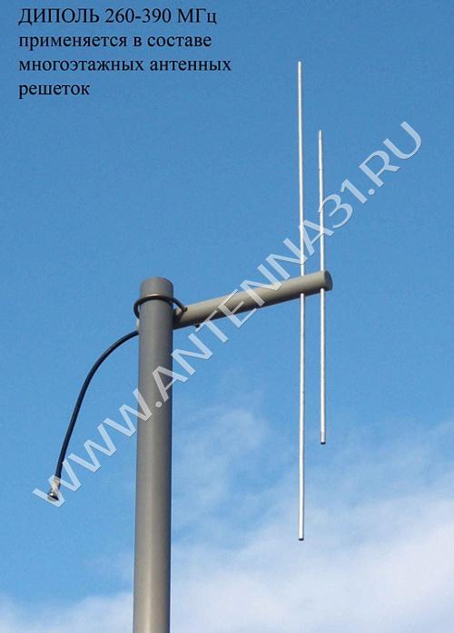

    На базу решётку из 4х диполей типа как на фото. Ну и кабель рг-58 поменьть на поприличней, хотяб рг-8х... А к трубке можно одиночный такой же, или "трезубец" от базы.

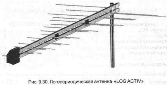

                такс, можно купить в магазине такую антенну, как на картинке ниже...
                Укоротить её до... Оставить 5 элементов (считать от крепления к мачте)
                2й элемент от мачты сделать 280 мм (одно плечо)
                4й элемент сделать 190 мм.
                1й и 5й элементы как получатся, если по 2му и 4му (по кончикам) провести линию.
                Останется прикрутить уголок на место штатного крепления, чтоб перевести антенну в вертикальную поляризацию.
                Если что не понятно, в гугл и наберите "логопериодическая антенна", примеров миллион!
