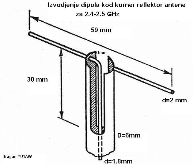

    Я не понял вот на этом рисунке http://www.lan23.ru/forum/attachment...1&d=1271495753 центральная жила провода касается верхней изогнутой части,или же высверлена и заизолированна?
    Последний раз редактировалось Nikeefn; 07.06.2010, 14:28.
      #32
      Не просто касается, а имеет надёжный гальванический контакт(припаяна).
        #33

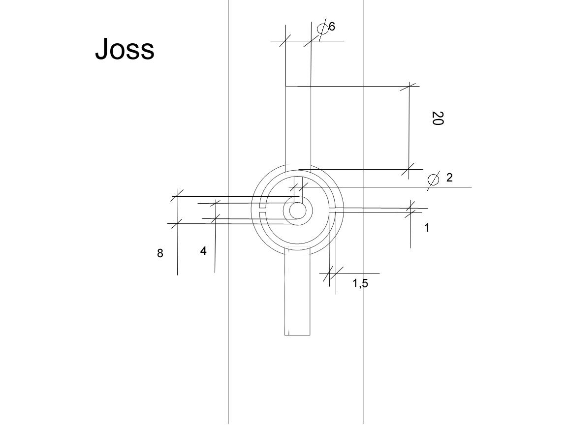

        объясните, хочу разобраться в конструкции этой антенны. Как заводится центральная жила? что идет от разъема? трубка в трубке? или шпилька не полая но на конце изменяется диаметр и туда паяется штырек боковой?
          #34
          ВОТ: http://www.lan23.ru/forum/attachment...1&d=1295910963
