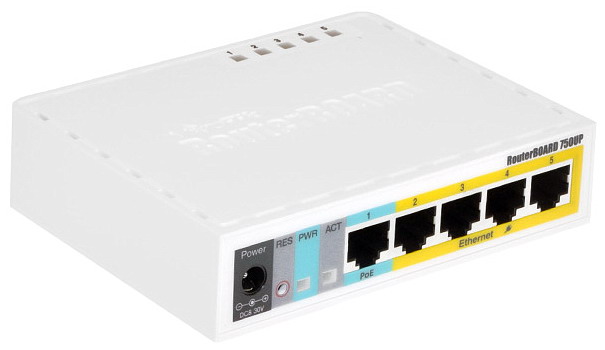

Серия RB750xx расчитана в первую очередь на домашних пользователей и малый офис.
Основные особенности:
- 5 портов Ethernet 100Mbps или 1Gbps.
- Полноценный *nix-роутер по очень демократичной цене. "На борту" RouterOS с лицензией L4.
- 400Mhz процессор архитектуры MIPS-BE, 32 или 64MB оперативной памяти, встроенный флеш-диск объемом 32/64MB.
- Возможность мониторинга и конфигурирования через WEB-интерфейс, специальную программу Winbox, а также через Telnet/SSH.
- Возможность питания по PoE.
- Некоторые модели дополнительно оснащены USB-портом для подключения внешнего устройства хранения данных или USB-модема.
- Модель RB750UP имеет PoE-выход на все порты, что позволяет использовать её для подачи питания на другие устройства (например Wi-Fi точки).
К этой серии также можно отнести модель RB751U-2HnD, обладающую модулем Wi-Fi стандарта 802.11bgn (диапазон 2,4ГГц) с поддержкой технологии MIMO и встроенными антеннами.
Пропускная способность данной серии невелика, поскольку это домашние устройства. RB750xx способны "раздавать" порядка 50Mbps на 20 пользователей в режиме маршрутизатора (NAT + Simple Queues + простой Firewall), либо до 80Mbps на 2-3 пользователей.

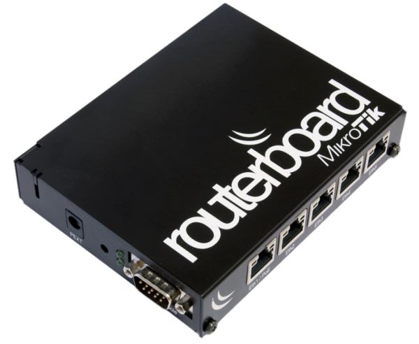

Более мощной версией маршрутизатора (в сравнении с серией RB750xx) является модель RB450G. Данная модель подойдет более требовательным домашним пользователям или небольшому офису.
- 5 портов Ethernet 1Gbps.
- RouterOS с лицензией L5.
- 680Mhz процессор AR7161-BC1A, 256MB оперативной памяти, встроенный флеш-диск объемом 512MB.
- Консольный порт RS232.
- Возможность установки дополнительной карты памяти формата microSD.
Примечание: модель RB450G поставляется в промышленном исполнении (только плата), корпус и БП необходимо приобретать отдельно.
Пропускная способность данной модели порядка 75Mbps на 20 пользователей в режиме маршрутизатора (NAT + Simple Queues + простой Firewall) или до 150Mbps на 2-3 пользователей.

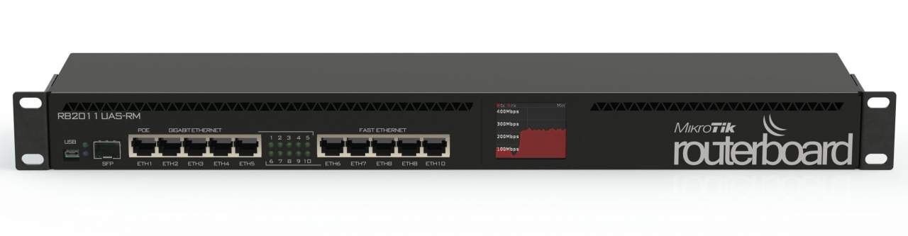

Серия RB2011xx является следующей ступенью в линейке роутеров производства Mikrotik. Маршрутизатор из этой серии может подойти для большого современного дома с массой электроники, подключенной к Интернет, а также офису среднего размера или начинающему провайдеру.
- 1 порт SFP, 5 портов Ethernet 100Mbps и 5 портов Ethernet 1Gbps.
- RouterOS Level 5.
- 600Mhz процессор нового поколения, 64, 128 или 256MB оперативной памяти (в зависимости от модели), встроенный флеш-диск объемом 128 или 256MB.
- Возможность питания по PoE. Некоторые модели также имеют один PoE-выход для питания дополнительного оборудования.
- Порт USB 2.0 (разьем microUSB type AB) для подключения внешнего устройства хранения данных или USB-модема.
- Touch-screen LCD с возможностью мониторинга и изменения основных параметров.

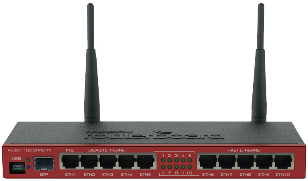

Модель RB2011UiAS-2HnD-IN оснащена WiFi-модулем стандарта стандарта 802.11bgn (диапазон 2,4ГГц) с поддержкой технологии MIMO и внешними (несъемными) антеннами.
Пропускная способность устройств этой серии составляет порядка 200Mbps на 20 пользователей в режиме маршрутизатора (NAT + Simple Queues + простой Firewall), либо до 1Gbps на 2-3 пользователей.

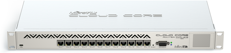

Флагманской серией Mikrotik является серия CCRxx. Это мощные профессиональные устройства для провайдеров и крупных организаций.
- До 4 портов SFP, 8 или 12 портов Ethernet 1Gbps.
- RouterOS x64 Level 6.
- 16 или 36-ядерный процессор Tilera с тактовой частотой 1,2GHz, возможность установки до 16GB оперативной памяти (DDR3 SODIMM), встроенный флеш-диск объемом 512MB или 1GB.
- Порт USB 2.0 (разъем microUSB) для подключения внешнего устройства хранения данных или USB-модема.
Устройства этой серии обладают огромной производительностью, например, "младшая" модель CCR1016-12G полностью обрабатывает более 400Mbps интернет-трафика для 2000 пользователей*, при этом загрузка процессора не превышает 30%.
*Примечание: данный маршрутизатор работает в качестве stand-alone сервера для сегмента провайдерской сети, выполняя типичные (DHCP-сервер, шейпинг, QoS, кеширование DNS и т.п.), а также специфические (VLAN, EoIP-тоннели по собственной сети и через транспорт по магистральным сетям других провайдеров, маркировка пакетов и маршрутов, балансировка нагрузки на внешние каналы и т.д.) задачи.
