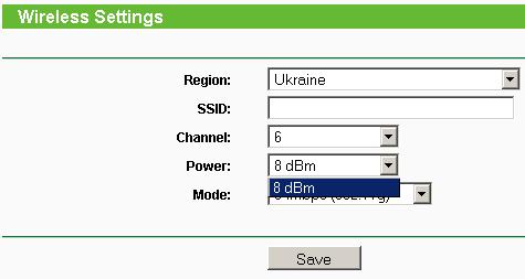

И что-бы закрепить слова на деле выпустили в свет прошивку для TL-WA5210G(Firmware Version:4.4.8) без вкладки - Firmware. Тоесть, обновить прошивку пользователь теперь сам не сможет!
Мало того. Теперь в силу вступает закон "regional regulations" и для региона UA выходную мощность можно установить только 8 dBm.

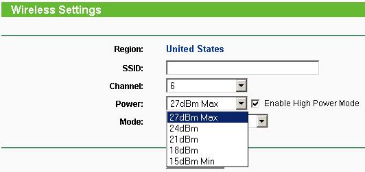

Как это было на Firmware Version:4.4.7 выглядит так,-
Так что кто пользует оф. прошивку на TL-WA5210G не спешите обновлять.
P.S. Теоретически все можно поправить, тобеш вернуть Firmware Version:4.4.7 и ниже, но уже при помощи утилитки, которая живет пока в моей голове, как скоро получится ее воплотить в жизнь - не известно, ну и конечно-же с помощью программатора.
P.P.S. может уже кто стыкался и есть простые решение по возвращению прошивки ниже, прошу сообщить.
