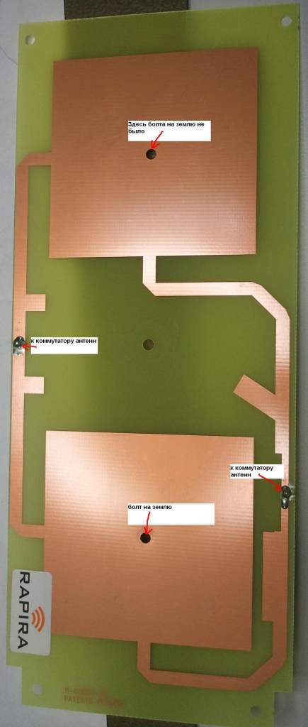

    Добрый день. Есть три антенны из точек доступа, были привернуты на пластмассовых стойках и болтах к главной плате точки(со стороны общей сплошной земли), и один металлический болт на землю (в фотке все отметил как было в точке внутри). Откуда они и зачем сняли прошу не спрашивать, скажу одно эти точки работают себе как было задумано моим товарищем в проекте. Вот хочу из них сделать одну антенну (соединить три в синфазную решетку), стойки и болты сохранились так что не составит труда эти антенны привернуть на лист фольгированного текстолита сохранив заводскую высоту от экрана. Помогите как это сделать, а именно какое расстояние между ними должно быть, в каком порядке лучше разместить, и как это все по грамотному запитать. у антенны должно быть два выхода один я понимаю на вертикальную а другой на горизонтальную поляризацию, или можно все к одному разъему свести?
    Поскольку это законченная конструкция, то очевидно входной импеданс 50 Ом. Можно разместить три такие конструкции с разносом 100/120 мм( между центрами патчей) на одном рефлекторе и 50-омными кабелями любой нужной длины объединить( на 2 входа по три кабеля) и затем L/4 трансформаторами вернуть импедансы входов к 50 Омам. Неплохо бы иметь данные по геометрии и материалу корпуса исходного пластикового чехла на эти антенны, чтобы повторить его влияние на входной импеданс доработанной антенны.
      uve Здравствуйте, скажите правильно ли я понимаю, что играя высотой рондома можно в некоторой степени опускать резонанс антенны вниз?
        А где их взять то данные про пластик. Хоть на этом спасибо, а L/4 это длина волны делить на 4 и умножить на коэффициент укорочения коаксиального кабеля?
            Если нет данных о пластике, то антенна будет не точно настроена на рабочие частоты. L/4 это значение для четвёртой части электрической длины волны, для коаксиального кабеля Ваш расчёт верен.
