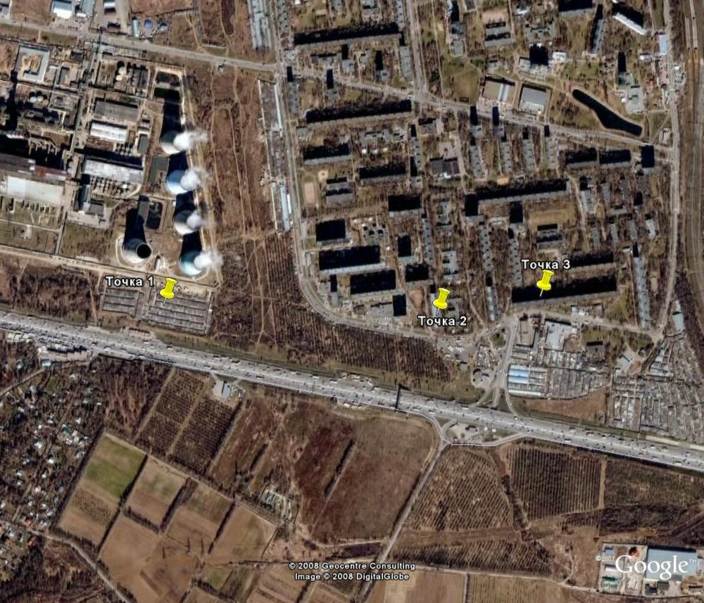

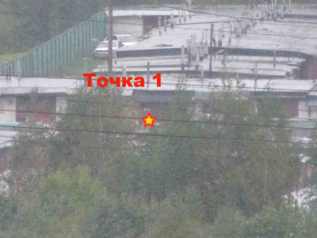

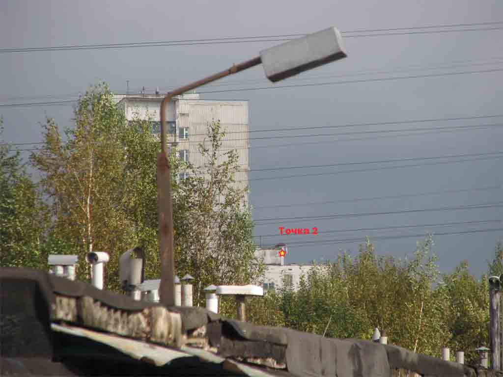

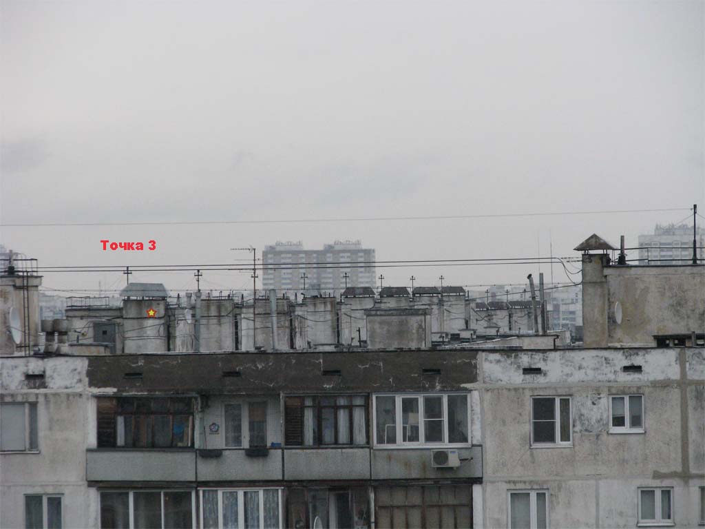

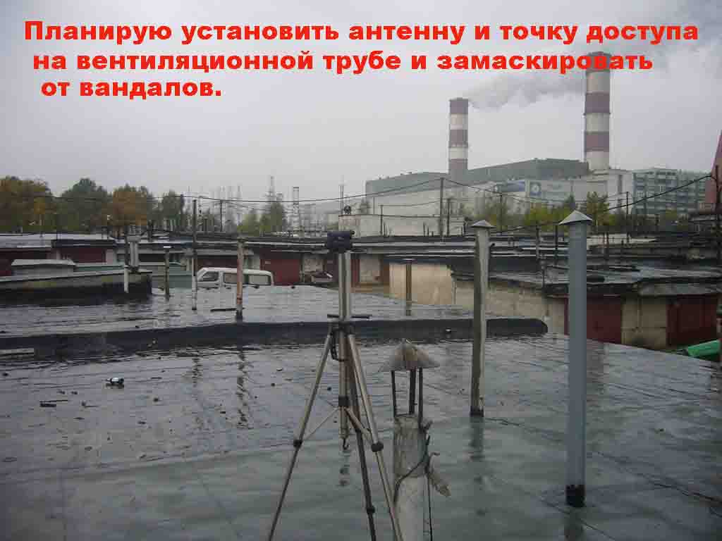

    Почитав сообщения форума решил всё таки обратится за советом, планирую организовать связь при помощи wi fi? Подскажите пожалуйста какие Самодельные антенны лучше использовать на таком расстоянии (нехотелось бы "светить" особенно в Точке 1) Между Точкой1 и Точкой2-760 метров между Точкой 2 и Точкой 3-240 метров имеется два Делинка DI-524 планирую докупить ASUS WL-320gE Мощность передатчика 20 dBM Радиус действия вне помещения 850 м. и поставить в Точке 2 как ретранслятор. Посоветуйте как лучше организовать связь на взгляд специалистов. Только ненадо посылать на Страничка "Для новичков и чайников" Там я уже всё внимательно прочитал.

    Теоретически 3 точки в режиме WDS&AP крайнии с направленными антенами, центральная со всенаправленной.

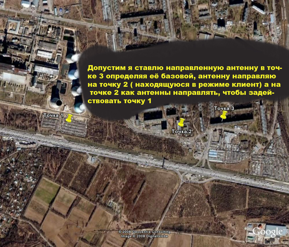

                            Большое спасибо за советы, но мне как новичку сложновато пока, вобщем никак не врублюсь, допустим буду исползовать 1 вариант, как мне поступить см рис.
                            Последний раз редактировалось Алаверды; 07.04.2009, 21:31.
                              Не очень понятно. Или я плохо зучил тему...
                              Из точки 3 точки 1 и 2 видны?
                              Или только от точки 2 видны 1 и 3?
                              Если видно обе точки из 3, то всё просто, если нет, то малость сложнее, но тоже не смертельно.
