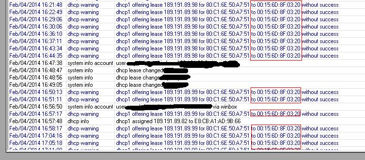

    Доброго времени. Прошу подсказать, как исправить ситуацию. Имеется rb750 с поднятым DHCP. Адреса привязаны к макам. Проблема в том, что большинству пользователей выдаётся айпишник, остальным нет. Картина, собственно, вот такая (см. скрины)...

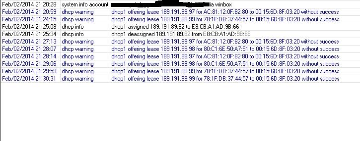

          Буквально сегодня обратил внимание на запись с логов микротика... "dhcp warning dhcp1 offering lease 189.191.89.99 for 80:C1:6E:50:A7:51 to 00:15:6D:8F:03:20 withoust success".
          189.191.89.99 -IP клиента, который должен выдаваться микротиком, но не выдаётся.
          80:C1:6E:50:A7:51 - MAC клиента.
          00:15:6D:8F:03:20 - это MAC адрес точки доступа, принимающей интернет. С неё и раздаётся уже через свитч и другие точки доступа интернет клиентам.

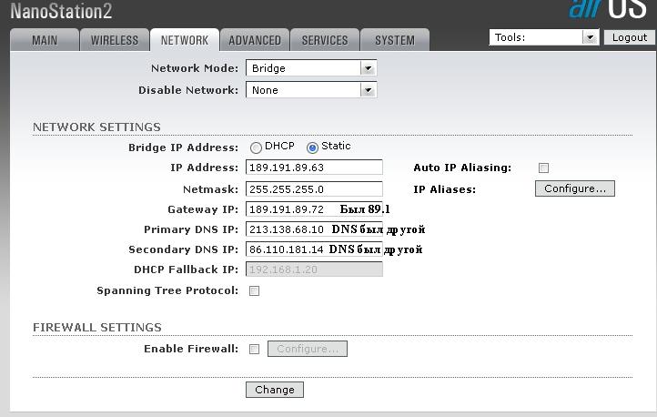

          Так вот, заинтересовал меня этот мак точки, решил на неё залезть, да посмотреть, почему микротик постоянно упоминает за мак...
          Что оказалось: Geteway IP у точки доступа был прописан совсем иной, т.е. уже давно не существующего шлюза. DNS адреса тоже самое... ещё с другого провайдера.
          Неужели это могло так повлиять на раздачу адресов? Я просто поражён!:shok :
          Исправил шлюз и DNS - всё заработало!:shok ::shok ::shok :
          В чём прикол? Точка доступа втюхивала клиентам несуществующий шлюз??? Если шлюза с таким адресом нет, почему клиент не считал шлюзом микротик?
