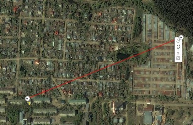

    Всем привет.Задача "прокинуть" домашний инет в гараж.Имеется 3этаж пятиэтажки(исходная точка) ,построенный каким то коз.... (нехорошим человеком) дом с крышей до уровня 4го этажа ,прямо по требуемому азимуту (то есть нет прямой видимости),ну и сам гараж (около 4 метров высота) на расстоянии 700метров.Из железа,уже есть TP-LINK TL-WA5210G,антены планирую http://wifimag.ru/cat/616/ ,клиентом пока склоняюсь к Ubiquiti Bullet2.Из знаний:зону Френеля на картинках видел
    Нужен совет по антенам и клиентской точке.

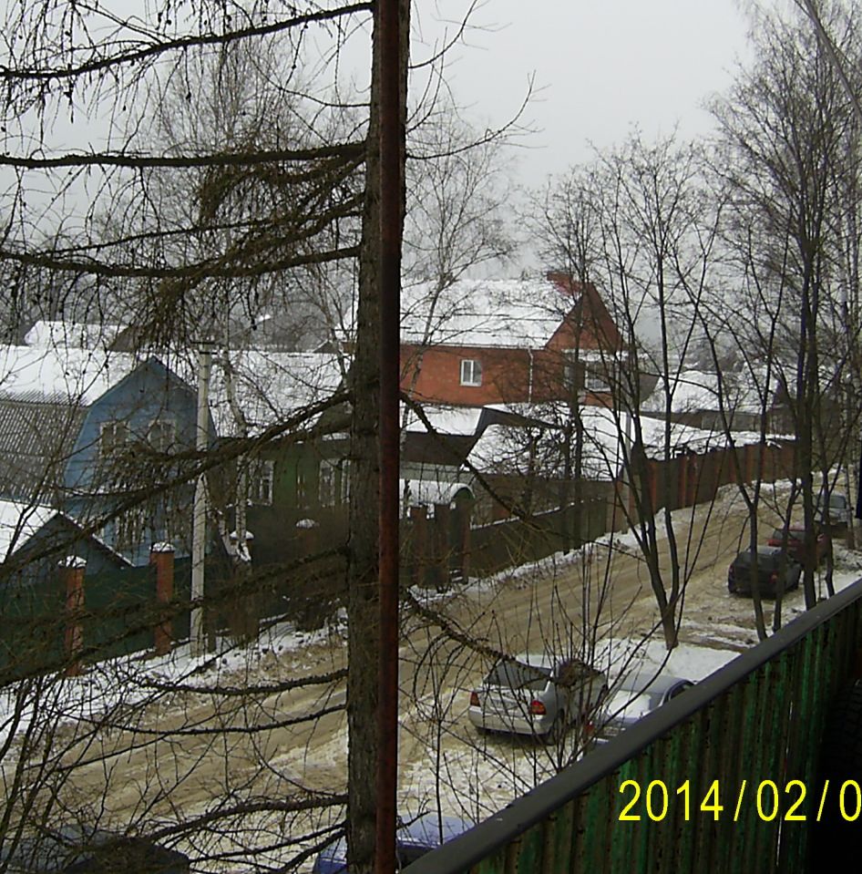

              На фото1 виден красный дом(крыша скорее всего метал),который перекрыват прямую видимость,на фото2 направление ,с точки 1 могу поднять антену ещё на 1.5 метра,но боюсь не поможет.Нажмите на изображение для увеличения.

                А пива попить с хозяином красного дома можно? Вы ему нет, он вам место на крыше для оборудования, или у него нет спионерить!

                  На счёт пива думаю невариант .Ну да ладно.Скажите мне вот что,на сколько я понимаю мощность оборудования в моём случае должна быть не менее 20 децибел + внешняя антена ? То есть что то типа TP-LINK TL-WR740N ?
                    5210 еще одну ,поднять повыше с обоих сторон и будет тебе счастье !
