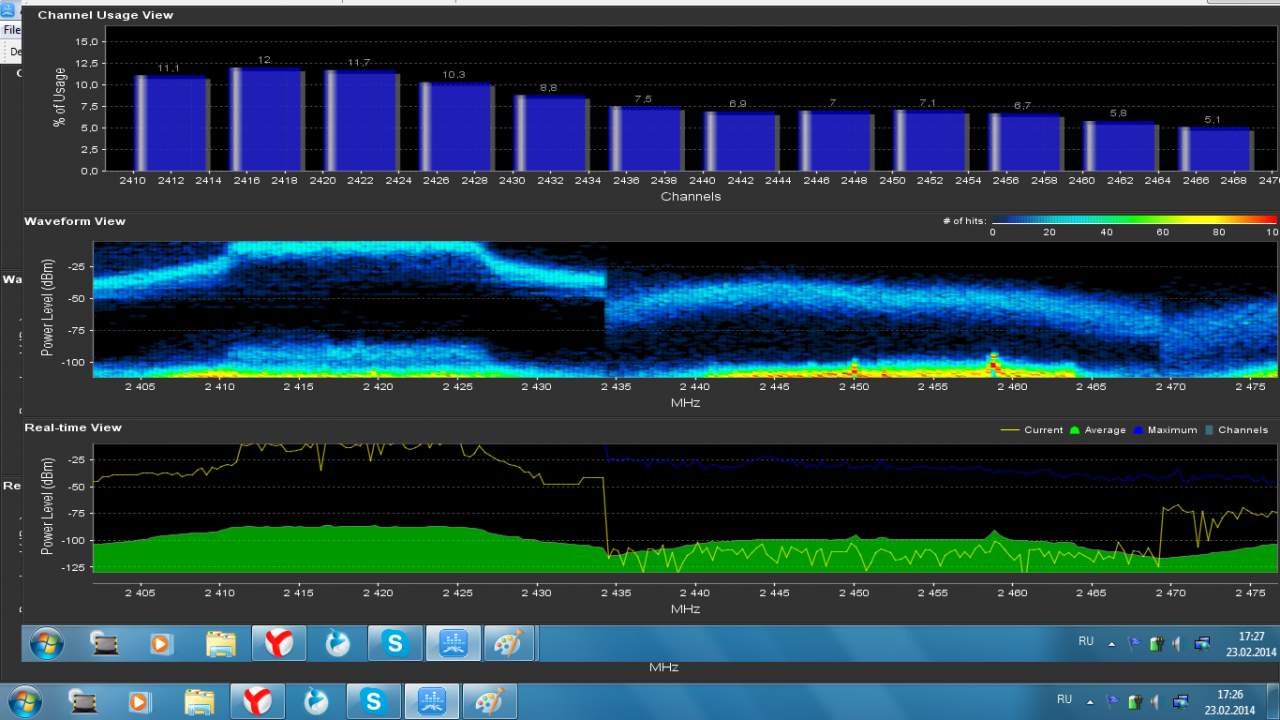

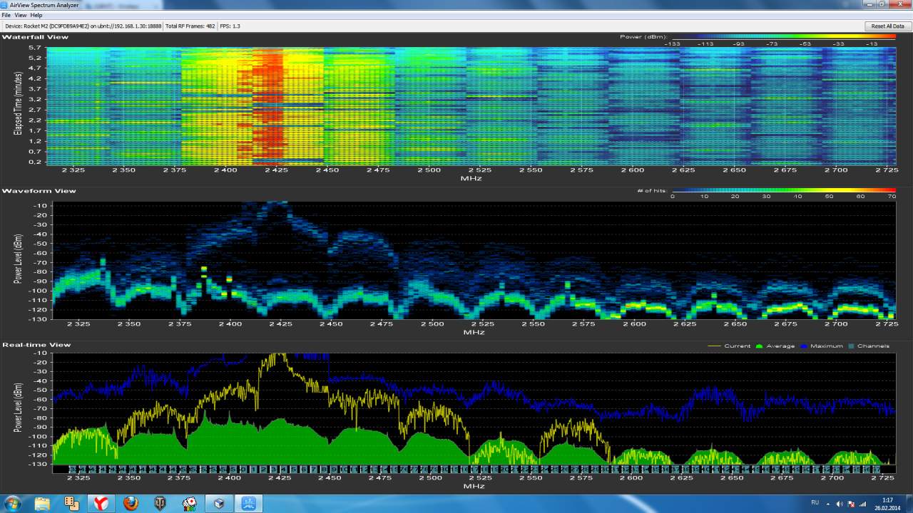

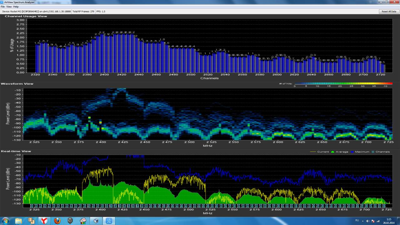

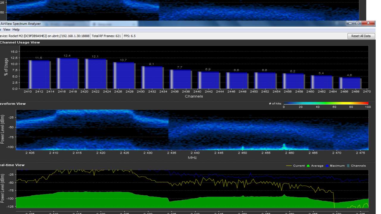

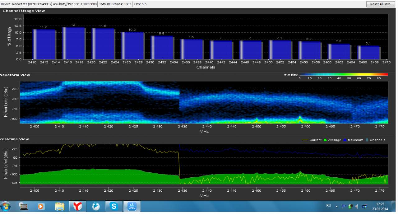

                          Запускал анализатор, но скрины не сделал... обьяснить трудно... нижний график который в реальном времени... непонятные скачки каждую секунду захватывающий сразу 1/3 всех частот, и перемешается слева на право, т.е. 1 секунда скачек до 25 дб на всех каналах от 2405 до 2435, 2 секунда все смешается с 2430 до 2460, 3 секудда смещается далее от 2455 до 2485... и так по кругу. Какая то хрень.

                            Вообщем определенно действует какая то помеха, которую вообще непонятно как искать. Это с БС скрины. На клиентах такого не наблюдается.
                            Нижний график постоянные скачки каждую секунду в разных областях частот.
                            Что делать???
ID:	216888 Нажмите на изображение для увеличения.
                              И куда тут лучше ткнуться?
