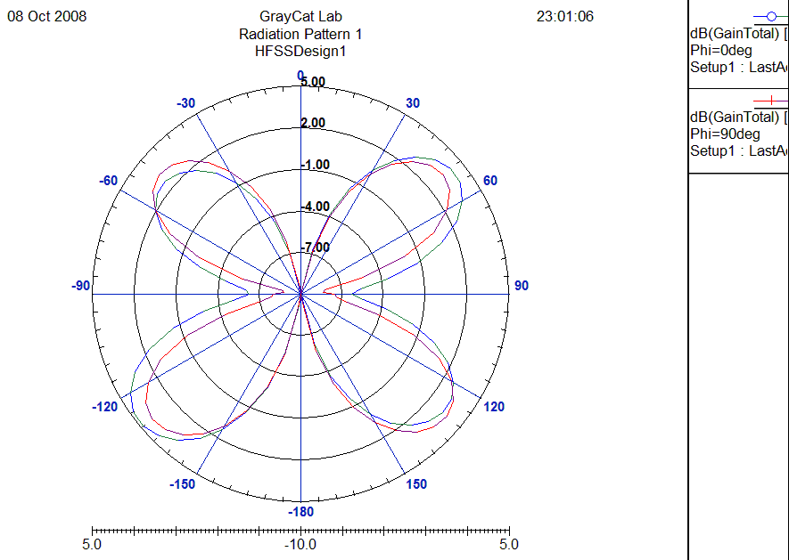

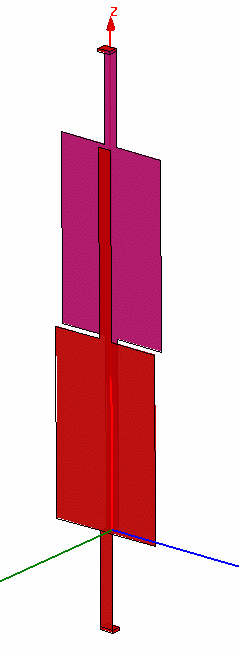

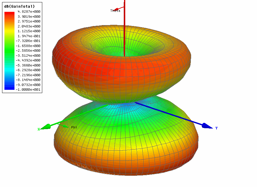

Кто-нибудь может придумать применение антенне с ДН типа "катушка"? Два "конуса" вверх и вниз, примерно по 4.5дБи каждый...
Сижу, развлекаюсь, антеннки моделирую...

Надо будет попробовать рефлектор с торца присобачить, попытаться "развернуть" один из конусов и "сложить" его с другим.Gray©at
Ежели убрать, прижать или развернуть верхний "конусо-бублик", то получится неплохая антеннка круговой направленности для установки на высоком доме или трубе заводской...
Крассический штырь в этом случае имеет изрядную мёртвую зону.
Даже в таком виде как есть может сгодится именно для таких случАев.

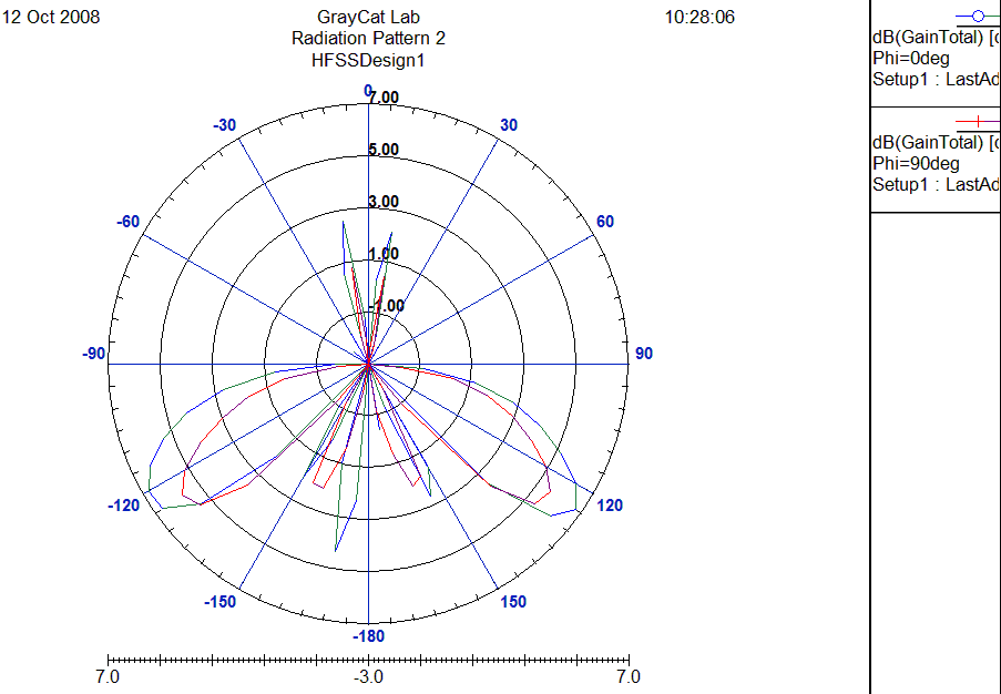

Собственно, вдохновил на "эксперименты" меня вот этот документ:
http://www.centurion.com/home/pdf/wp_omni_wireless.pdf (также в аттаче)
- коллинеарная антенна по типу как на L/2 отрезках коаксиала, только вместо коаксиала микрополоски. Для "4-элементного" варианта действительно получается почти круговая ДН около 6.5дБи.
Буду извращаться дальше...Gray©at
Сообщение от shmel Посмотреть сообщениеа плоский пробовал?
Прикольная конструкция, конечно, но мало кому нужная. Да и вопрос с питанием и согласованием я не прорабатывал. Уж больно долго считается все...
