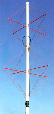

    Хочу сделать для корефана антенну для авто по типу этой, как будет влиять кузов авто? или этим можно принебречь в расчетах? Или это влияние можно использовать в своих целях?
    Может кто смоделирует на 2050 и 2600?

    А зачем антенна на авто с горизонтальной поляризацией???
      Мда! поторопился и лохонулся, уж очень круговую направленность хочеться получить, уйти от неповторяемого коллениара, придется харченко в кубик сворачивать!
        Зачем? Задачу опиши, для чего антенна на машине?
          Корефану по работе нужен интернет (разьездной характер работы) счас он сидит в машине с ноутом когда связь хорошая (йота 2600), м выскакивает на улицу и ищет место где хоть как то ловит, заводскую покупать он не хочет (по его словам одну кже купил-выкинул) вот попросил меня что нибудь сообразить, выриант выноса модема за борт - отверг категорично! Вобщем примерно как то так!
            Мне кажется брать от роутера Ви-Фи пипетку на 5дБи (миниколлинеар), перестраивать на 2,6 гига, приляпывать на магнитик и вперёд... За другую, тебя корешь камнями закидает, скажет, я такую херь на свою ласточку не поставлю!!!

                А коллинеар за основу, можно взять готовую антенку от зюхеля или тплинка на 5дБи (типа такого). Останется сделать магнит с кабелем и разъёмом, чтоб накрутить антенку.

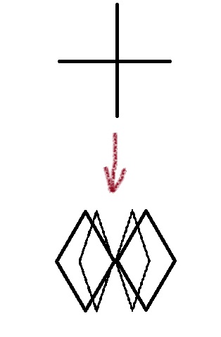

                  "кубик" это в мусор. бери антенну Харченко, разворачивай ее для вертикальной поляризации и добавляй вторую антенну по такому же принципу как на картинке. и все. если не сообразишь что я имею ввиду, то позже нарисую. у тебя, как бы 4 лопасти получится из центра антенны.
                    Мы не торопимся, и от чертежей то же не откажемся!))) Самое главное в что его засунуть, чтоб корефан за внешний вид не убил?)))
                      да антеннка будет с кожухом не более 7-10 см в диаметре, а то и того меньше. ща порисую, в пеинте :)
                        вот. наваяй в манне, должно получиться.

                        диаметр около 9 см.
                          Жень, и чем такой вертолёт лучше диполя? Только широкополосностью?
                            вроде чуть больше должно быть по усилению, почти круговая дн, ну и полоска чуть пошире, это уже от конструктива зависит. кто бы это в туже манну загнал, чтоб поглядеть, что к чему.
                            ну а еще, что там не говори, к антенне Харченко у меня предвзятое отношение, так сказать первая любовь, Кисмерешкин меня на нее подсадил, а он давнишний корефан Харченко, дай Бог им обоим лет здоровья.
