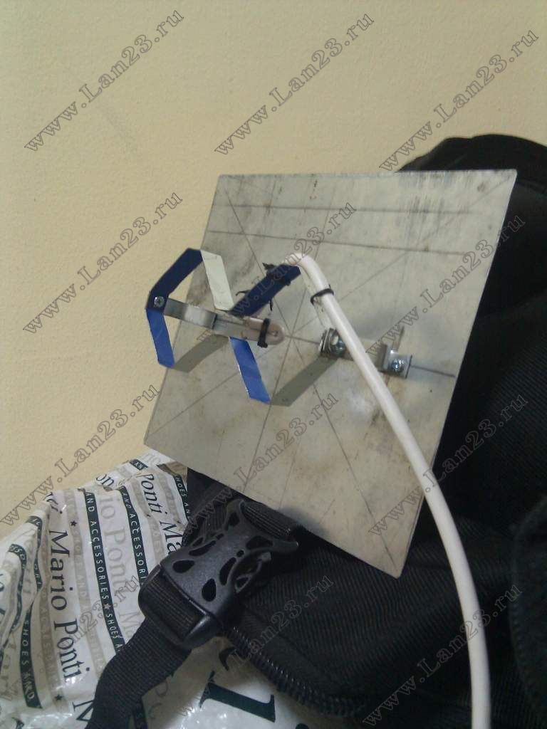

    Вопрос к гуру. Что меняется в расчетах при таком исполнении зига? Как выставлять расчетное расстояние между рефлектором и полотном, по центру полосы или нижней кромке? При запитке полуволновой петлей землю обязательно на рефлектор замыкать?
    Сторона квадрата 43 мм (0,375L)
    Растояние до рефлектора 28 мм (1\4L)
    Ширина рамки 10 мм.
    Полуволновая петля 50 ом, 38 мм, кабель RG-58 Кук 0,66
    Рефлектор 180*160
    На этот вопрос можно ответить только смоделировав данную антенну.
      Завелась!!! Сдвинул рамку нижней кромкой до рефлектора 23 мм (первое попавшееся растояние) Пинг правда 250.
      Но может и так!!!
      Отвечаю на свой же вопрос-землю (оплетку кабеля) на рефлнктор можно незамыкать!

        не лучшая конструкция для повторения, разве что если - "только попробовать" :)
          А что нетак? Ведь можно подстраивать антенну, растояние до рефлектора туды сюды менять, углы в квадратах изменять, да и заколебался проволоку искать и покупать ее все время. Я конечно понимаю что ее вобще лучше из трубки сделать, и кабель так же вывести, только внутри трубки.
          Выставил максимально точно снова 28 мм, заработала!!! пинги 150
          разве что если - "только попробовать" - снижаю себестоимость!)))
            у Харченко эта пластина располагается плоскостью к рефлектору, а не ребром. в том случае обеспечивается более широкая полоса пропусканя. какой смысл так ставить полоску, я не знаю. по идее это равнозначно использованию провода сечением равным толщине жести. у тебя это получился очень тонкий провод, а значит геморрой по настройке и узкая полоса пропускания вместо работы. в оригинальной антенне полоса толще.
              у Харченко эта пластина располагается плоскостью к рефлектору, а не ребром. в том случае обеспечивается более широкая полоса пропусканя. какой смысл так ставить полоску, я не знаю. по идее это равнозначно использованию провода сечением равным толщине жести. а значит геморрой по настройке и узкая полоса пропускания вместо работы.
                        Я вобщето отталкивался от
                        Для повышения входного импеданса до 300 Ом, нужно зиг изготовить из провода диаметром 0.5 мм, жёсткость конструкции будет мала.
                        В данном конструктиве жескость, уже достаточная, хотя жестянка 0,3

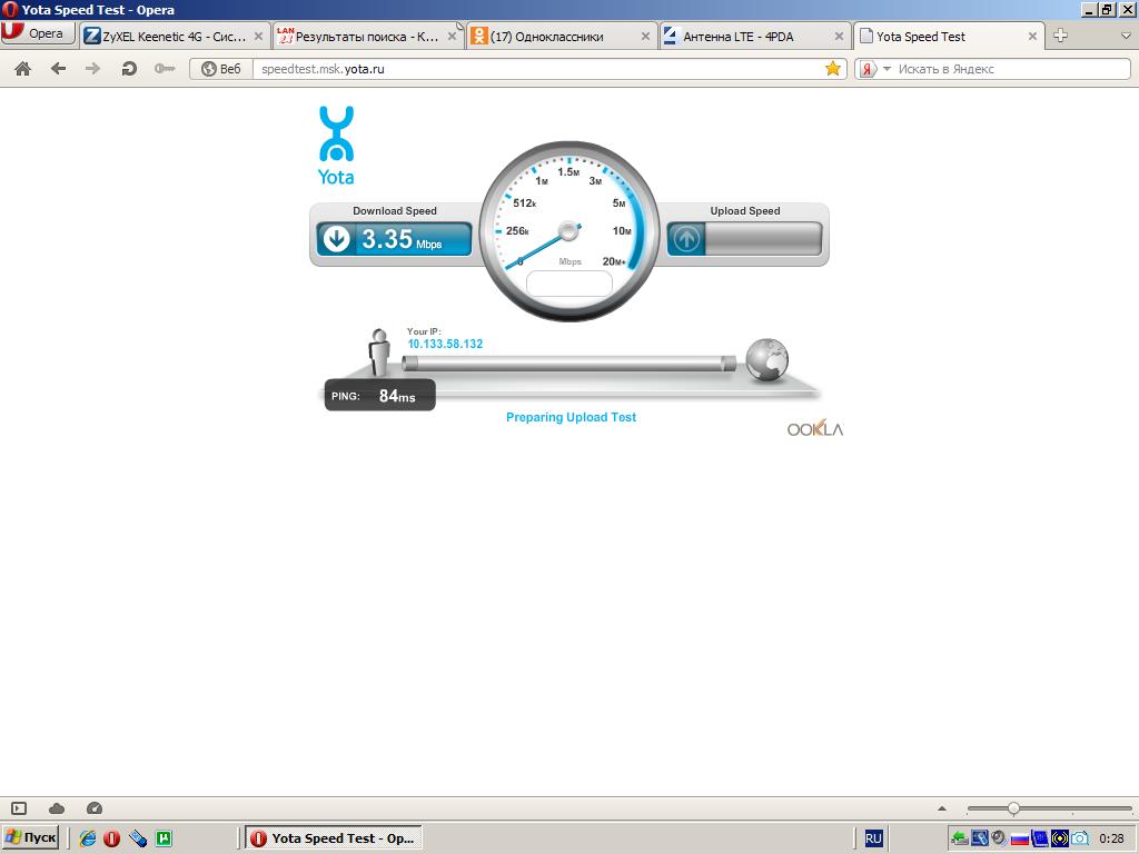

                            Счас пордключил сей квадрат к модему Мегафон м100-4 с симкой Мегафон, и получаю пинги меньше ста, скорость от 3 до 10!!! Чето я напортачил, неможет Харченко такой диапазон перекрыть, Босы помогите разобраться!!!
                              http://antennaxxi.ru/?products=%D0%B...-gsm-90018003g нашел. если верить описанию то коэф. перекрытия 2-2,5
