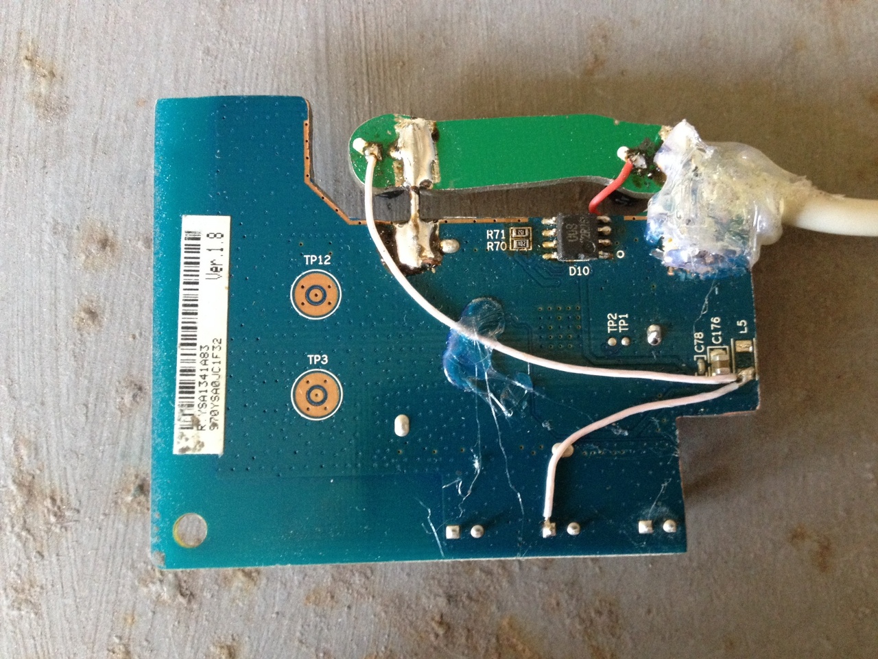

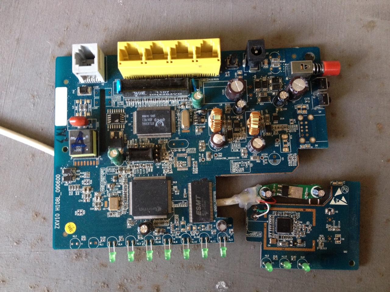

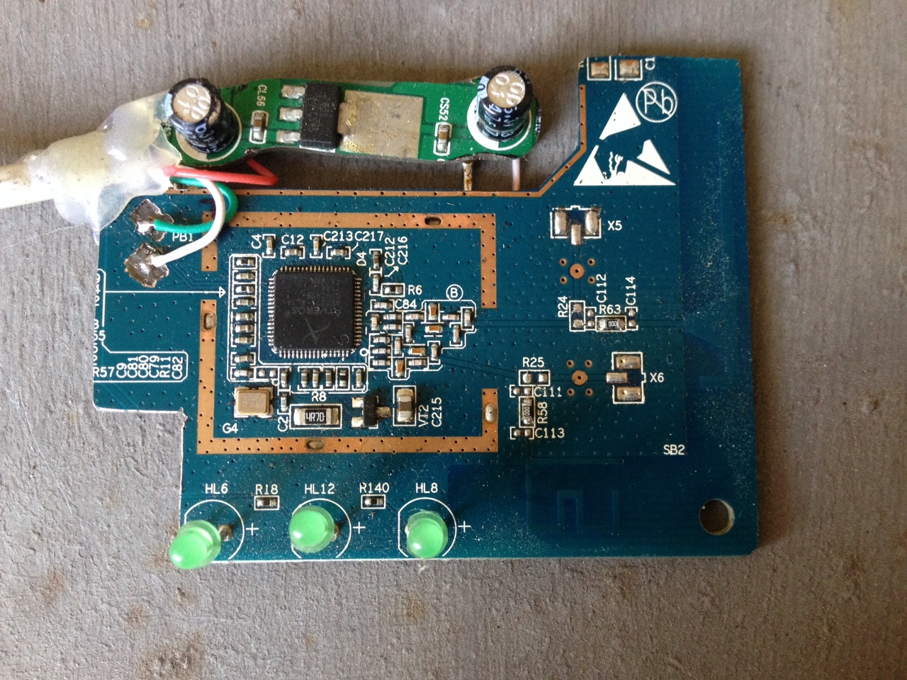

                              Фото
                              Снизу платы есть место под еепром. И еще нужно запаять два резистора рядом.

                              На зеленой плате стаб на 3.3в.
                              Можно плату не отрезать. в центре платы есть место под микросхему, наверное ft232, не вникал.
                              А внутри ее две перемычки R53,R54 их снять и туда припаять USB. Питание будет от родного БП.
