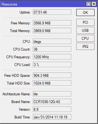

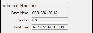

Из собственного опыта, для всех устройств, кроме серии CRS, имеет смысл ставить RouterOS v6.9 или v6.10 (на сегодня самая новая версия).
Для серии CRS лучше использовать v6.6, так как более новые работают несколько странно, что обещают исправить в следующей v6.11.
Проверить версию установленной RouterOS можно, например, через Winbox (System - Resources).

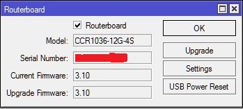

Также желательно проверить и при необходимости обновить Firmware устройства. Для этого требуется подключение устройства к Internet.
Делается это в System - Routerboard.

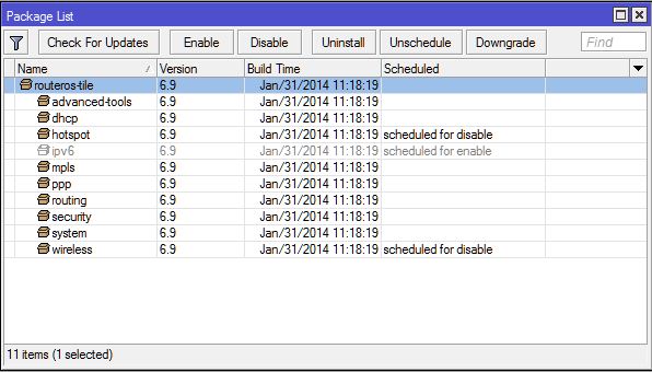

2. Отключаем ненужные пакеты ОС.
"Из коробки" роутеры поставляются со всеми включенными пакетами (за исключением IPv6), подавляющему большинству пользователей некоторые пакеты ни к чему, поэтому есть смысл их отключить.
Идем в System - Packages и помечаем для отключения (Disable) всё, что вы не планируете использовать. Если IPv6 будет использоваться, то его, наоборот, включаем.
Изменения вступят в силу после перезагрузки роутера, поэтому перегружаемся.

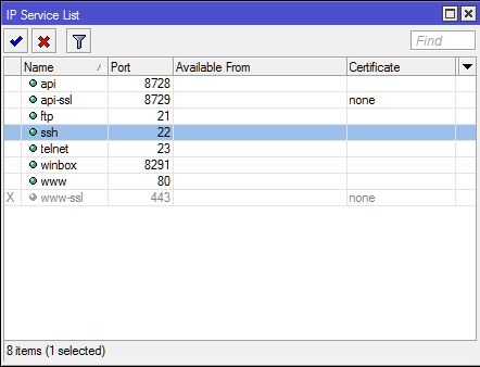

3. Отключаем ненужные сервисы.
Идем в IP - Services и отключаем то, что вам не нужно. Следим за тем, чтобы не отключить что-то нужное, например winbox.

Если роутер будет иметь выход в интернет, то желательно либо сменить порты стандартных сервисов (типа telnet и ssh), либо заблокировать их в firewall. Ну и само собой использовать только достаточно сложные пароли для доступа к МТ.
