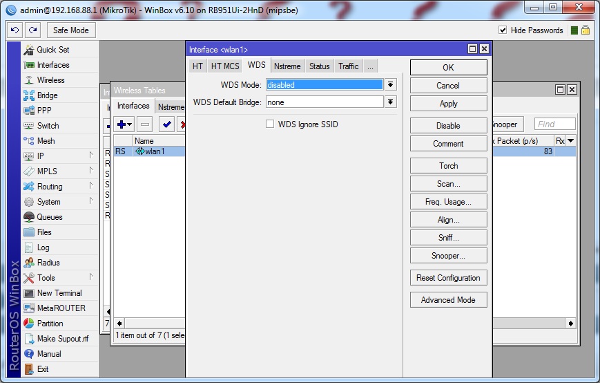

Прошу помощи разобраться в настройке двух устройств
Схема следующая: MikroTik RB951Ui-2HnD выполняет роль маршрутизатора, включен в режиме ap bridge, к нему подключены клиенты по lan и wifi
К нему же по wifi подключается TP-Link WR841N в режиме WDS с целью расширения покрытия зоны wifi и раздает интернет остальным устройствам
Раньше вместо микротика стоял такой же тплинк в режиме маршрутизатора и всё работало. Теперь микротик занял его место
Суть проблемы следующая: в списке подключенных устройств микротика есть тплинк, в админ интерфейсе тплинка статус WDS сервера RUN, т.е. всё подключено и работает. Устройства, подключенные к микротику могут попасть в веб интерфейс тплинка. Больше не работает ничего. У устройств, подключенных к тплинку не работает ни интернет, не идет пинг на микротик
