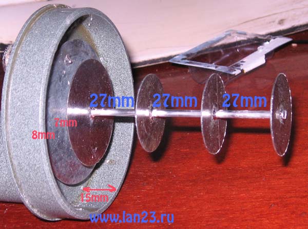

                  у меня сейчас стоит вот такая антена на 2.1ГГГц только самодельная.Высота установки 5.5м ,кабель RG-58U больше 9метров,впереди на растоянии 50м линия 220в деревенская,до БС 14.8 км местность холмистая лесная,работает отлично скорость до 1МВ/сек связь 3G.Можно ли эту точно такую конструкцию антены расчитанную на 2.4Ггц пересчитать под 2.6Ггц?? путём кофициента 0.935/все все размеры элементов\

                          остановил свой выбор на этой антенне Тема: Облучатель для OFFSETки 2,4ГГц.пост 517.Вопрос-- траверса диаметр 10мм--на которой собраны все элементы можно её заменить на 3-4 мм.Изменится характеристика антены???и в какую сторону.Почему хочется сделать траверсу тоньше--паять блины легче.
                            Не мути воду во пруду! Возьми трубки, нареж по размерам и насади на шпильку! И паять ничего ненадо!
                              в изготовлении этой антены у многих возникнут проблемы с траверсой.Трубки диаметром 10мм \железо .латунь.алюминий\ внутренний диаметр имеют такой что шпильки 5мм и 6мм балтаются как в проруби\а под шпильку 8мм надо высверливать.Поделитесь опытом как решается эта проблема??
