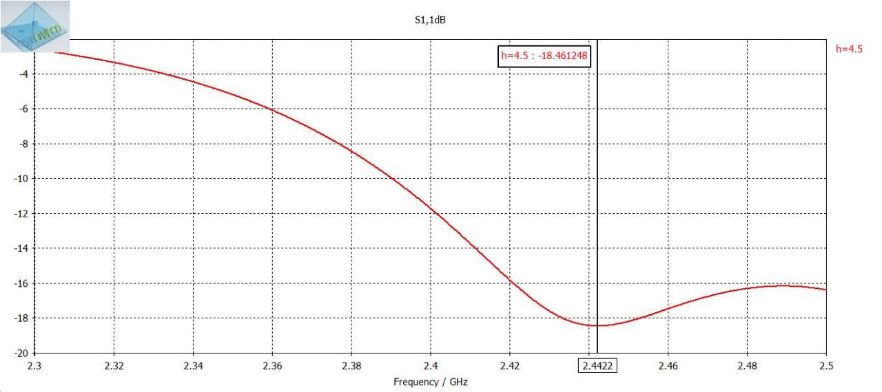

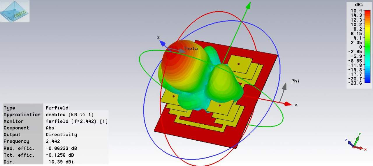

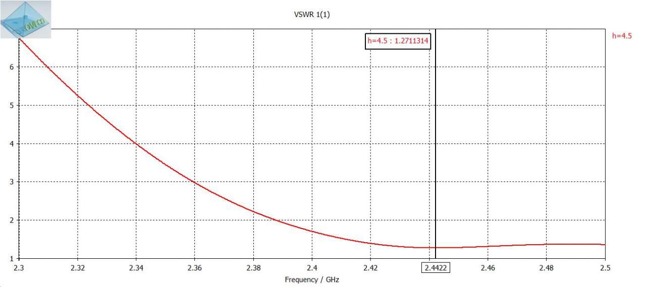

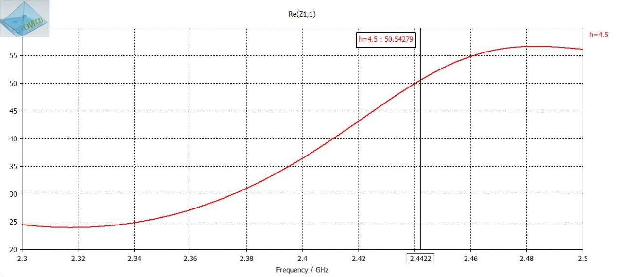

Панель антенна состоит и читать двух директоров патчи...
Размер калибра = 50x250x320mm
