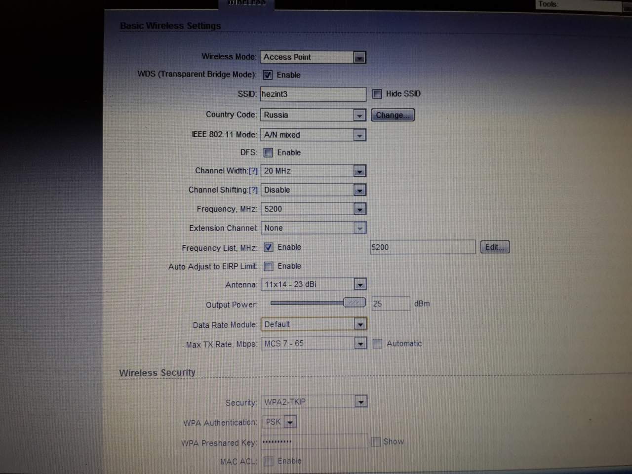

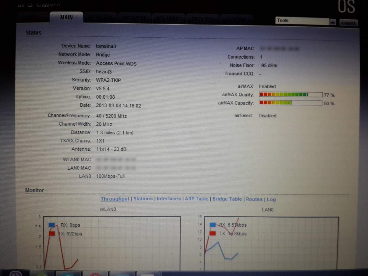

Всем привет. Имеется связка 2 AirGrid M5. Работало изначально на 40 МГц, все путем сигнал был 20%, потом сигнал стал хуже и хуже, через лес идет линк,сменил на 20 МГц, сигнал стал более сильный, но почему то пропал показатель Transmit CCQ, хотя уровень сигнала отображается, но ни с одного ни с другого конца не попасть в антенну, и в дискавери видна только та антенна в которой в данный момент находишься.
Что могло случиться ?куда копать? Скрины ниже
