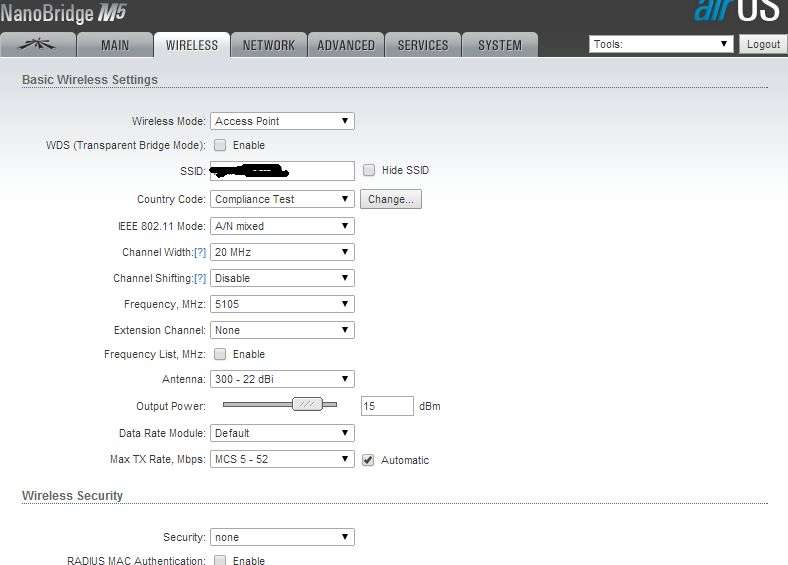

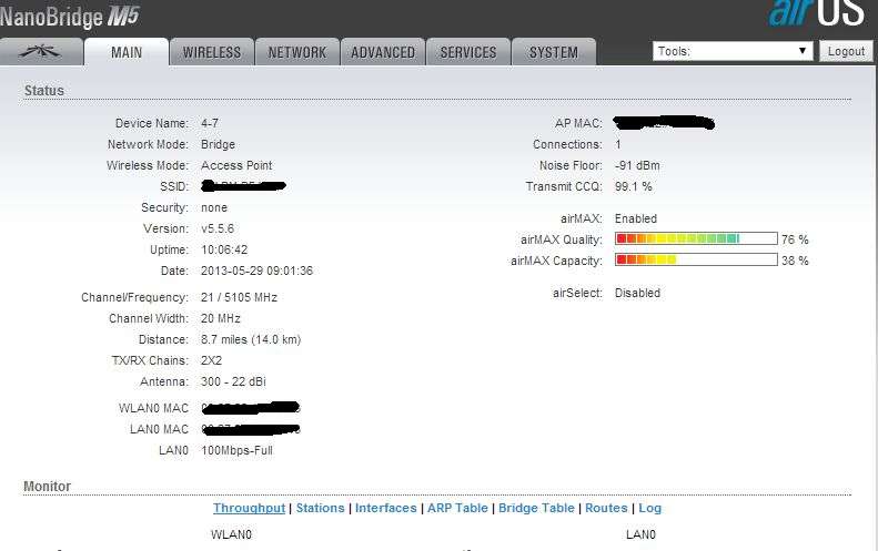

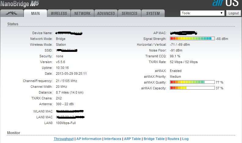

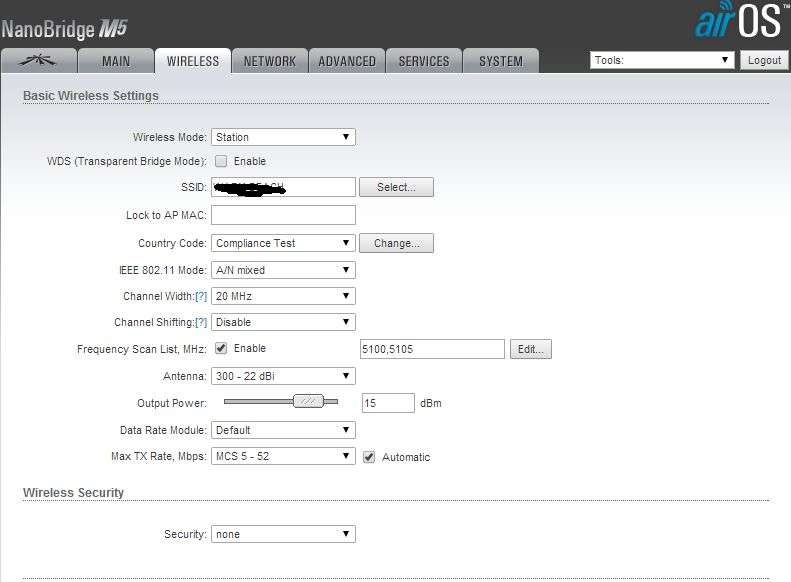

принципи скорость упала из-за зажатой модуляции 52/52 (МCS 5).
АСК не зажимайте, ползунком пускай 14 км, но поставте галочки Auto Adjust
но и бриджики 22 я не ставил бы на 14 км, смотреть в сторону 25 нужно было или тарелок 0,6 м.,
и микротики на двух поляризациях, но ниже модуляции МCS 7 качают один и тот же трафик по двум поляризациям, то бишь режим МИМО 2х2 не работает. Но как убнт себя ведет в такой ситуации хз

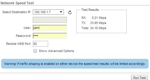

10 мбит добиться можно) Вы на внутренний ихний спидтест не смотрите. Попробуйте поганять их на реальном трафике. Например, проверить интернет на http://speedtest.netМестный Хам - надо бы исправить... :dirol:
Сообщение от grevtsev Посмотреть сообщениеновые результаты
Test ResultsRX: 54.33 Mbps TX: 51.32 Mbps Total: 105.65 Mbps
