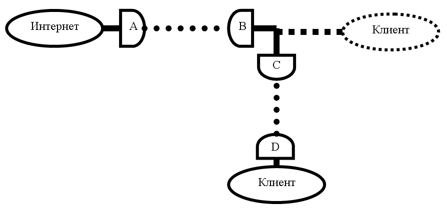

    В точке А есть инет и стоит в качестве БС Mikrotik SXT G-2HnD у клиентов Mikrotik SXT Lite2.
    За точкоми ВС хотят то же подключиться. Что поставить в точках ВС что бы инет был и у них и шел дальше. До точки Д прямой видимости нет.
    Нужно что компактное и желательно из коробки!!!
    там могут быть
    а) две ТД соедиенные LAN (B клиент, C - ТД).
    Которым нужно питание, свои частоты, присмотр.
    Покомпактнее и подешевле - пара Loco M2.
    б) пассивный антенный ретранслятор
    Обычно это не взлетит, но при некотором стечении обстоятельств случается http://www.lan23.ru/wifi/passrpt/passrpt.html
