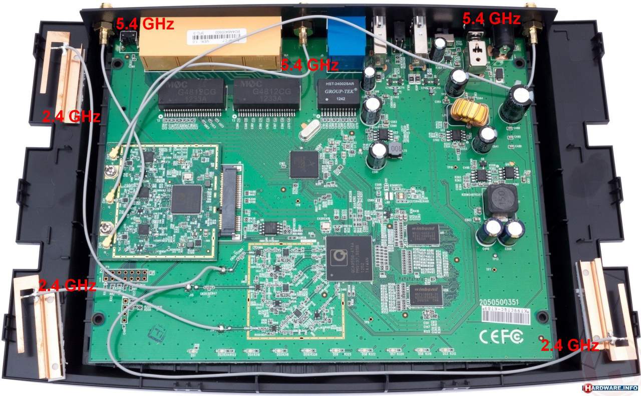

                  Посмотрел спецификацию AC1750 http://www.tp-link.com/lk/products/d...Archer+C7#spec
                  У этого роутера нету конектора для подключения антенн диапазона 2.4 Ghz.
                  Непонятно куда вы смогли подключить ANT24-1202. Подпаивались к плате?

                    При покупке продавец меня уверил, что антенна подойдет к данному устройству. Буду покупать другой. Может посоветуете из бюджетных вариантов tp-link d-link - одно устройство будет как основное другое репитер.
