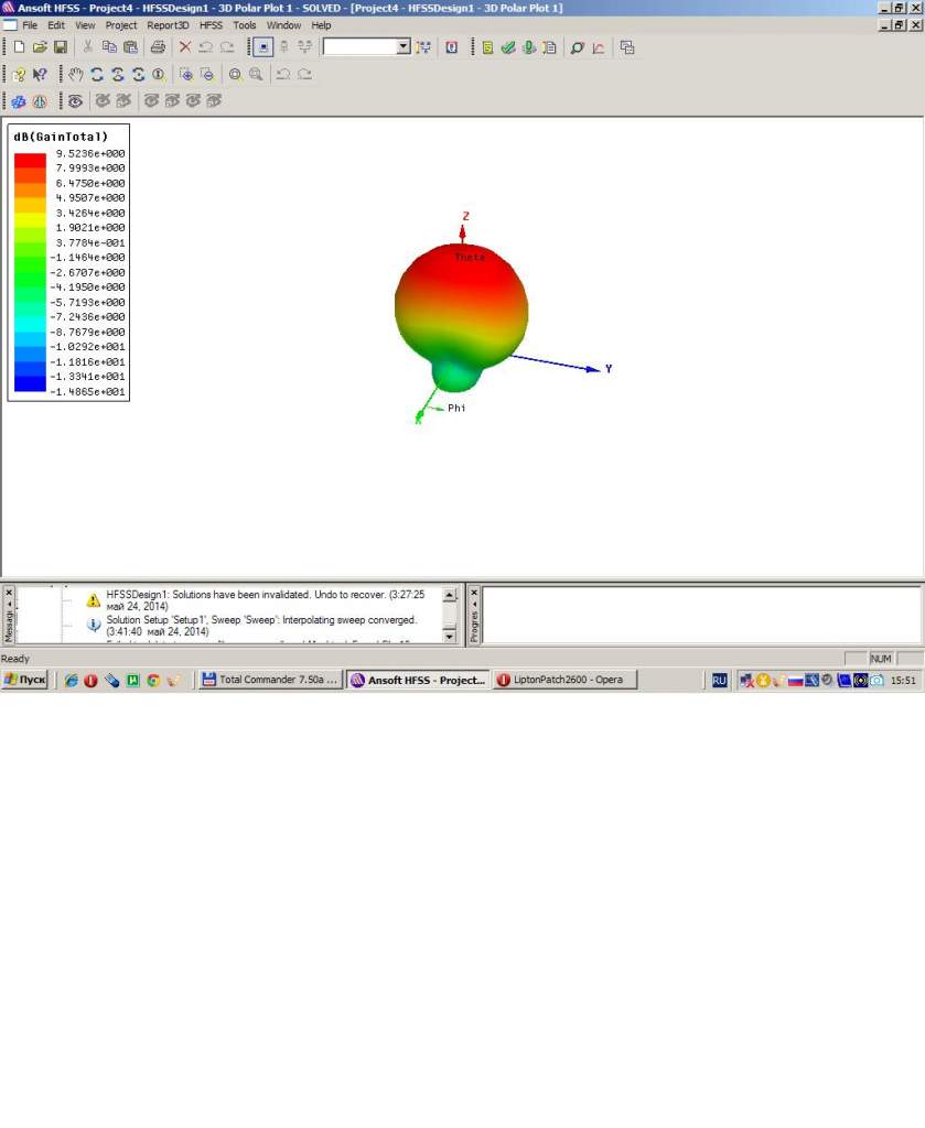

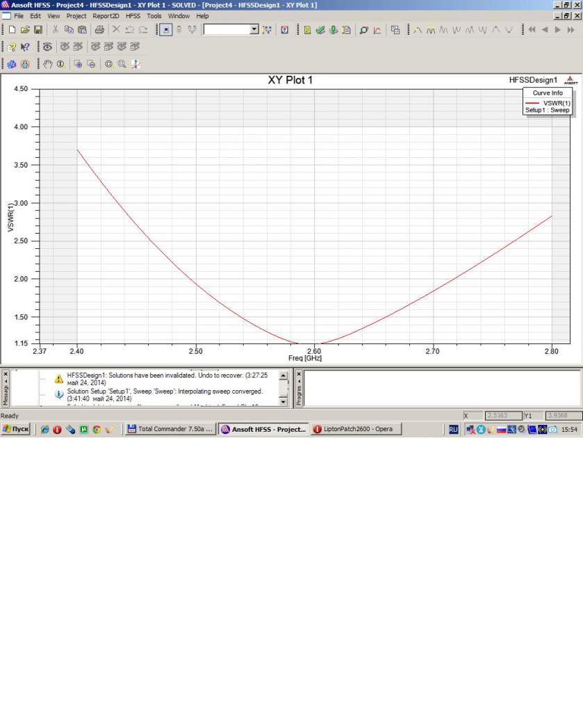

Сильно не пинать, это первые попытки моделирования КСВ меньше 1,8 в диапазоне , 2500-2700.
Большая ось элипса 62мм (малая ось-отношение 0,8), высота 7мм.
Цилиндр запитки 1мм (очень важно, при увеличении диаметра, ксв делает ноги)))) запитка 18мм от центра по большой оси элипса, толщина материала 1мм, стойка диаметром 10мм.
Рефлектор 130 мм. (при уменьшении до 120 усиление упало на 0,2)
