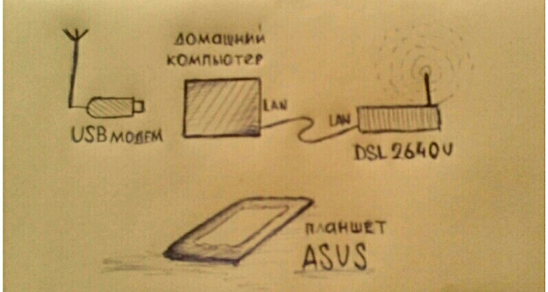

    интернет подключен через модемUSB MTS-KONNEKT 3G к стационарном компьютеру .Как стационарный компьютер через WIFI соединить с планшетником???Можно ли для этой цели использовать роутер D-Link DSL-300??соединив его витой парой с компьютером чтобы на планшетнике был интернет.

        конкретно. как соединить по WiFi компьютер с планшетником .На компьютере Windows XP -3ракет .на планшетнике 'андроид 4.3???Можно для этой цели использовать D-Link DSL-300???
          это ADSL модем (для интернета по телефонных линиях) без WiFi.
          Нужен просто роутер с WiFi (DIR-300 например)

            DSL-300 без wifi. Заголовок темы - это не домашняя беспроводная сеть, а как сделать себе гемор быстро и без затрат.
            Если есть любая коробочка с wifi (не поддерживающая твой 4G мадем) - то
            Включение раздачи: На компе win xp в сетевых соединениях в свойствах подключения 4G модема выбираешь дополнительно - разрешить другим пользователям "использовать" жестоким образом тебя, твой комп и 4G. Галочку со строки со словом "управлять" убираем.
            После этого "слетают" настройки сетевой платы компа (становятся правильными для раздачи), и наступает неразбериха, потому что балбесы не могут осилить две строки вонючей непрочитанной мути, выданной на экран.
            Вкратце: если adsl модем c wifi, или роутер, у которого сгорел wan-порт: ставишь адрес 192.168.0.200, включаешь wifi и выключаешь DHCP (dhcp адреса будет раздавать комп автоматом)
            если роутер: на роутере настраиваешь подключение как обычно, инет от компа есс-но втыкаешь в wan-порт
            Ведроид палучит адрес и вуаля.
            Адрес на модеме поставить можно до включения раздачи или после (выключить раздачу, поставить нужные адреса, включить).

                            В деревне Интернет получаю с 3G модема на стационарный компютер.Всё работает отлично связь HSPA. Теперь дальше--есть D-Link DSL-2640U (который в данное время настроен и работает в городе от телефонной линии' раздаёт по WiFi интернет планшет ASUS настроен и принимает этот интернет.)Дальше я забирают этот роутер и планшет в ДЕРЕВНЮ. И хочу как-то присоединить к деревенскому станционарному компьютеру---чтобы получать интернет на планшет по WiFi
                            Последний раз редактировалось uvidik; 07.06.2014, 22:15.
                              в компе настроить ICS (internet connection sharing - "общий доступ к интернету). входящий интернет - модем, лан подсеть - проводная (эзернет) плата
                              в длинковском роутере - выключить DHCP-сервер, присвоить отфонарный адрес, и удалить настройки подключения к адсл. Выйдет "тупая точка доступа". после чего кабель от компа подключить в любой лан-порт роутера.
