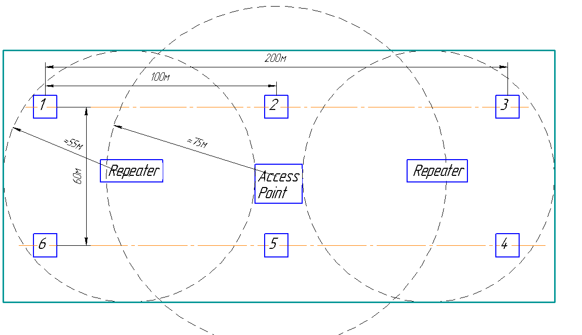

    Здравствуйте. Нужна помощь вот в каком вопросе.
    Задача:
    1) Зона покрытия 250 на 100 метров
    2) Объединить планшеты с 1 по 6 в одну сеть
    Проблема:
    1) Устанавливаться будет в цехе, где очень много помех.
    Предположительная схема:
    1) Точка доступа (установлена в помещении)
    2) 2 репитера с влаго и пылезащитой. (предположительно Ubiquiti NanoStation Loco М5)
    Какое оборудование справится с данной задачей?
    Оборудование должно быть с хорошим запасом мощности(дальности).
    В средствах проблем нету, но хотелось бы обойтись в пределах до 20т.р.
    Примерная схема установки оборудования.

    Если я правильно понимаю, нужна устойчивая быстрая связь в условиях сильных помех?
    6 шт UniFi AP LR около каждого планшета плюс бук-контроллер плюс 600 м экранированного провода плюс 4 свича. 20+15+6+2=43 т.р.
    123456 - UniFi AP LR
    1-7-2-8-3
    4-9-5-0-6
    свичи 7890
    Как ни странно, если планшеты будут двигаться и уходить до 40м от места , и требуется уверенная зона покрытия, то нужно брать UniFi AP Pro с повышенной мощностью. итого 74 т.р.
    Все UniFi запускать в работу на разных каналах и устанавливать так, чтобы физически не видели друг друга. Так как непересекающихся каналов в обычном WiFi диапазоне 4 - это 1,5,9,13 каналы, то ставим частоты на UniFi:
    1 - 13 - 1
    5 - 9 - 5
    Если же требуется передвигаться по всему цеху с планшетами без разрывов связи, и при этом не требуется высокая скорость - то все UniFi включаются на одном канале, но опять таки сами UniFi не должны видеть друг друга..
    Фичи UniFi - можно организовать безшовный роуминг (нужно обязательно проверять такую фичу - планшеты и сами UniFi до покупки)
    Минусы - на бук сразу ставить линукс и убирать в сейф от вандалов в виде дебильных одноклассников
    При небольшой зоне передвижения каждого из планшетов можно сэкономить, НАМНОГО ВАЖНЕЕ поставив что угодно дешевое типа 6 штук роутеров ТП-Линк рядом с каждым планшетом на разных частотах, чем 3 Loco на весь цех даже с линком по ethernet.

      запас мощности ТД не влияет на дефицит мощности в планшете. При избыточном SNR на даунлинке, режим MCS всё равно установится медленный исходя из аплинка
      Перед тем как что-то покупать сделайте полевые испытания. Поставьте абсолютно любую точку доступа, а на планшеты установите WiFi Analyzer и посмотрите какие уровни сигнала в предполагамых рабочих зонах и на какой скорости устанавливается соединение (желательно протестировать реальную скорость, для этого возле ТД установите ноутбук и оттуда какой-нибудь файл скачивайте любым протоколом)
      Исходя из замеров можно будет предположить сколько хватит ТД на ваш цех.
      Планшеты ведут себя совершенно непредсказуемо и натурные испытания совершенно хуже теоретических предсказаний.
      Тем более вы не указали при каких достигнутых скоростях передачи данных задача будет считаться выполненой. Достигнуть 1 Мбит и 10 Мбит это совершенно разные вещи (если на каком-то расстоянии тянет 10 Мбит, то 1 Мбит потянет при удалении в 2 раза, т.е. зона покрытия и количество ТД можно уменьшить в 4 раза, если снизить требуемые скорости в 10 раз).
      P.S. планшеты умеют 5 ГГц? или почему в качестве репитера предположили нанос М5?

        Цель всего мероприятия добиться чтобы с планшетов 1-6 доходили сообщения на сервер по типу:
        1)Планшет1(2,3,4,5,6)
        2)степень важности - малая, средняя, высокая
        3) небольшое описание проблемы
        Программное обеспечение еще тоже в разработке, пока требуется техническое.
        В условиях цеха прокладка кабеля невозможна, поэтому решение только в вафле.

          Если цех метал. ангар и мнуго ваще металла - гемор.
          Вот ....сделайте полевые испытания....
            Т.е. трафик достаточно самый минимальный, на уровне GPRS даже. Вполне возможно что хватит даже 1 ТД (но тут зависит как там в цеху обстановка). Мой планшет на 120 метров от дома тянет с обычным роутером с несъемной антенной (DIR-620)
