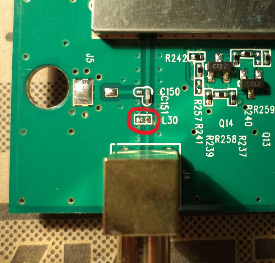

проц и флеш стандартные для этой модели, а вот с памятью прошу помочь разобраться
по описанию с этого ресурса https://wikidevi.com/wiki/TP-LINK_TL-WA5110G_v1.x
должна быть вот такая RAM1: 16 MiB (Hynix HY57V281620FTP-H)
стоит же EM639165TS-6G@ETRON по даташиту это SDRAM 128Mb 8Mx16 EM639165TS-XXG
128/8=16 т.е. с памятью порядок, правильно?
и еще вопрос, после переделки хочу попробовать в связке со спутниковой тарелкой (в качестве облучателя биквадрат)
предполагаемое расстояние до 10 км. точнее не скажу так у прова расположение точек доступа - тайна
буду сканить горизонт
так вот какую прошу заливать предпочтительнее N2 или Bullet?
