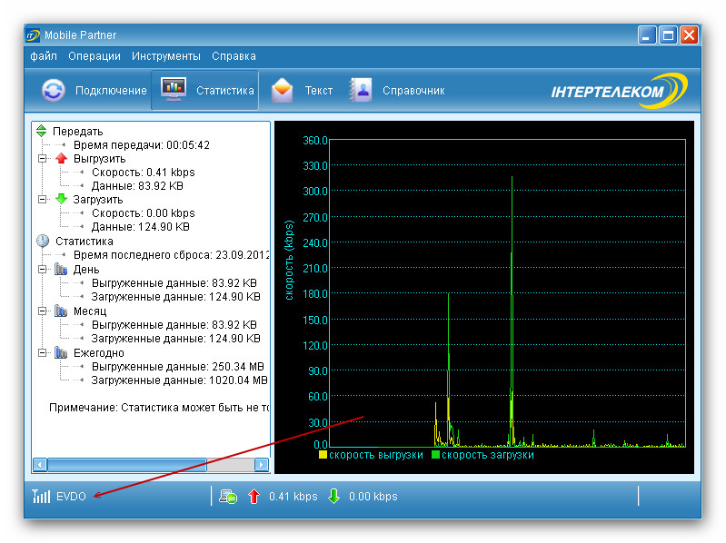

      Вчера обошел почти всех владельцев мобильных модемов в деревне. Обратил внимание на то, что практически у всех, антенны повёрнуты в сторону г.Харькова(Украина)? Стал интересоваться, и выяснилось, - все пользуются украинским мобильным интернетом от "Интертелеком"...до ближайшей БС 15 км. Напросился посмотреть... с нашим МТСом я наверное пролетел.... сделал скрины Интертелекома, они справа:
      В общем из разговоров понял, народ перепробовал всех операторов, более менее работает Билайн, и то только у тех, кто живёт на возвышенности и в прямой видимости БС.

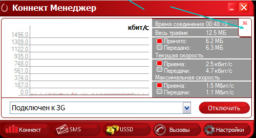

      Ну ладно, поехал в город, купил вот такую антенну, хотя конечно, насчет 25dBi изготовитель явно загнул: http://ru.aliexpress.com/item/3G-25d...801735722.html.... свежий кабель. Выяснил инфу о БС, она в соседнем селе - 3км от меня. Поднял антенну на 12м. Крутил, вертел и вот добился такого результата, снимки слева: Блин, денег жалко - 3000р отдал....
        Не загнул, а обманул!!!
          Интертелеком работает на CDMA 800 Mhz. Я для него делал биквад Харченко (из фольгированного текстолита рефлектор и вибратор), работает прекрасно (не Интертелеком, а антенна, силу сигнала и пиковые скорости поднимает ощутимо).
          С интертелекомом китайская антенна на диапазон 1710-2170MHz работать не должна.

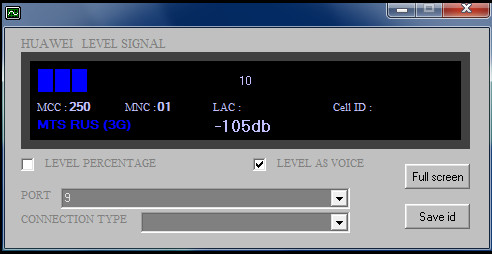

                        Я не спец в антеннах и тем более в 3G интернет технологиях. Вся эта возня, с заменами антенн и безрезультатные переговоры с техподдержкой МТС, вынудили меня начать всё с ноля, и в первую очередь со своего ПК. Сотрудники техподдержки, настойчиво намекали, что мои проблемы связаны именно с ним.
                        В общем сделал машине полную пертурбацию. На всяк случай добавил планку памяти. Поставил 2й новый хард и новый БП, на 700ВТ. Установил на новый хард новую виндовс, ПО модема и всё, больше ничего... Результат остался прежним! Скачал отсюда http://deepole.ru/3g-i-4g-texnologii...ov-huawei.html программу HLS и с её помощью настроил антенну. Уровень сигнала - 105Дцб, меньшего значения добиться не получилось.... а программка MDMA, с помощью которой можно было бы посмотреть реальную частоту, не находит мой модем. Грешить на модем и антенну не хотелось, поэтому решил потратится на новый кабель, так как именно его стал подозревать в гашении сигнала. Выбор пал на кабель 5D-FB. Купил, заменил прежний.... и... та же басня - 105Дцб и меньше ни как.
                        Наращивать мачту не решился, и так 12 метров высота + и без того запредельная длинна кабеля -15м. да и поднять одному такую конструкцию довольно не просто. Осталось два решения, обследовать саму антенну и испытать другой модем. В результате замены модема от МТС на ИНТЕРТЕЛЕКОМовский, показания не изменились, удивило лишь то, что и МТС и ИНТЕРТЕЛЕКОМ сигналили с одной и той же БС??? Что это, отражение сигнала и близость границы с Украиной, хотя антенна направлена от неё в противоположную сторону.... Осталось обследовать антенну и переходник к модему....
