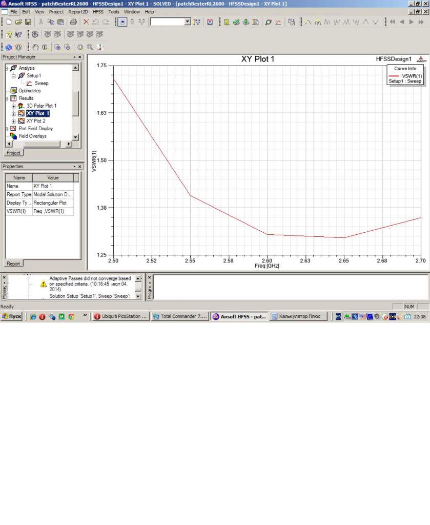

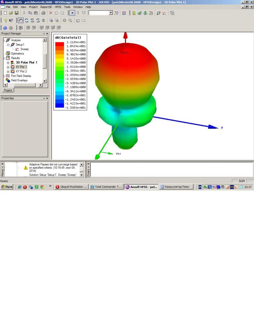

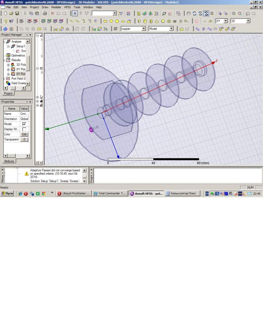

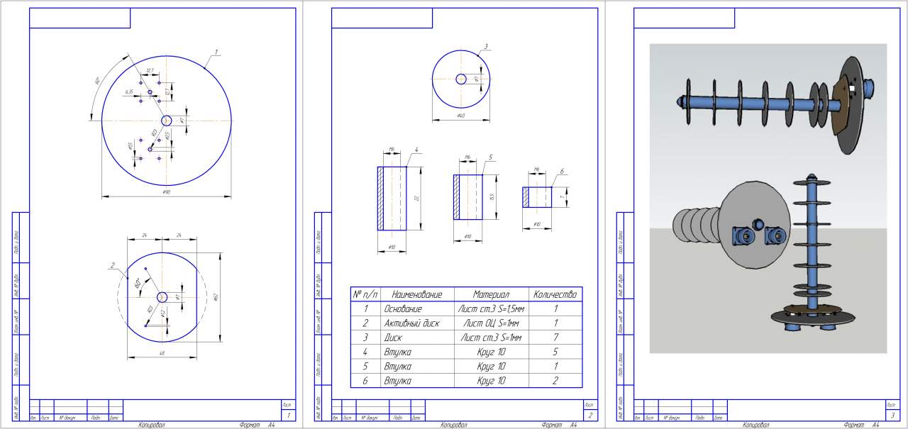

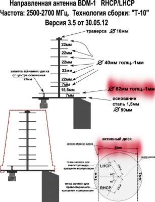

Как то так, как всегда просто, при отличных характеристиках.

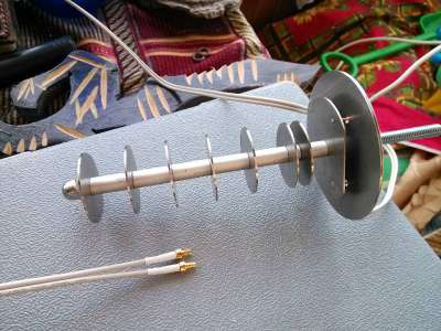

Реализация на фото форумчанином с 4PDA под ником lw15, мне очень понравилось, руки у товарища на месте.
