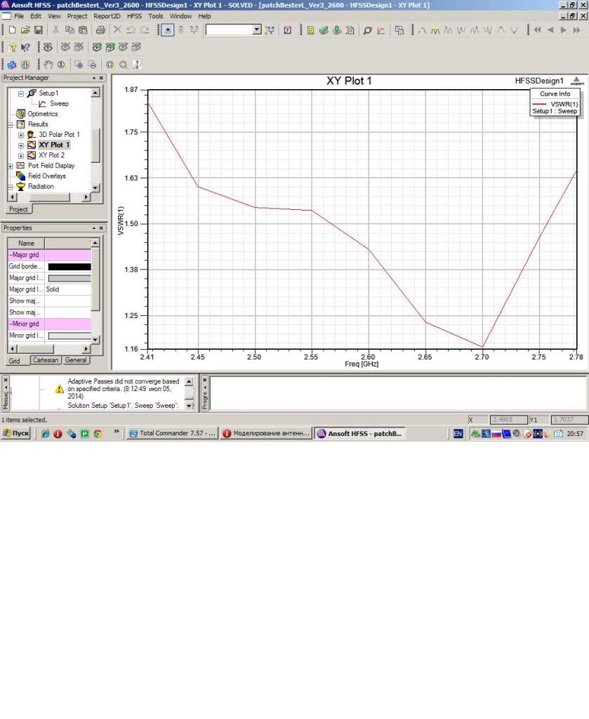

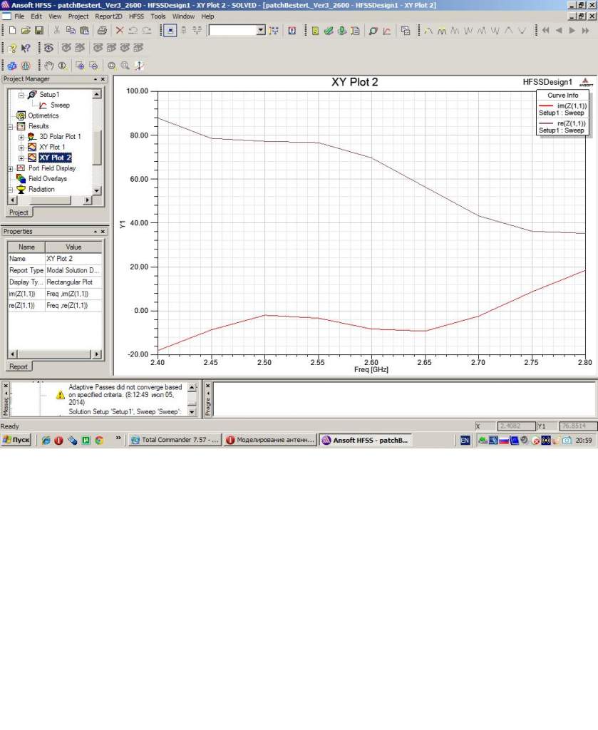

Антенна BDM-1 Ver3 2500-2700 линейной поляризации
05.07.2014, 19:28

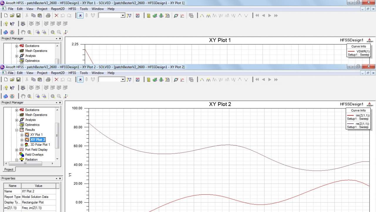

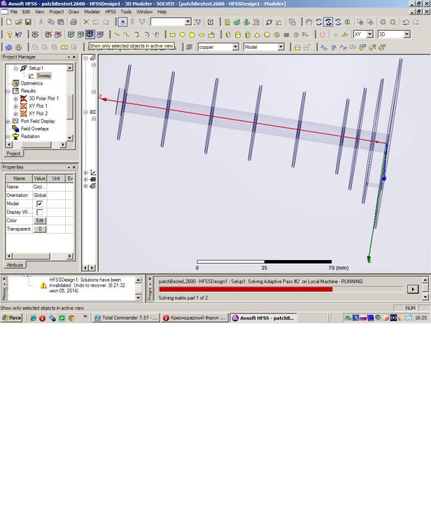

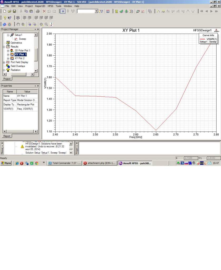

И снова Бестер. Посмотрим разницу между третьей и второй версией.
Версия 3.

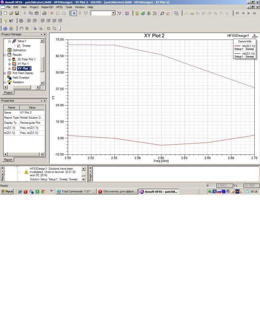

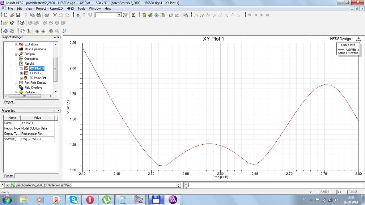

Ver2.
Сравниваем и делаем выводы.

10.07.2014, 22:08

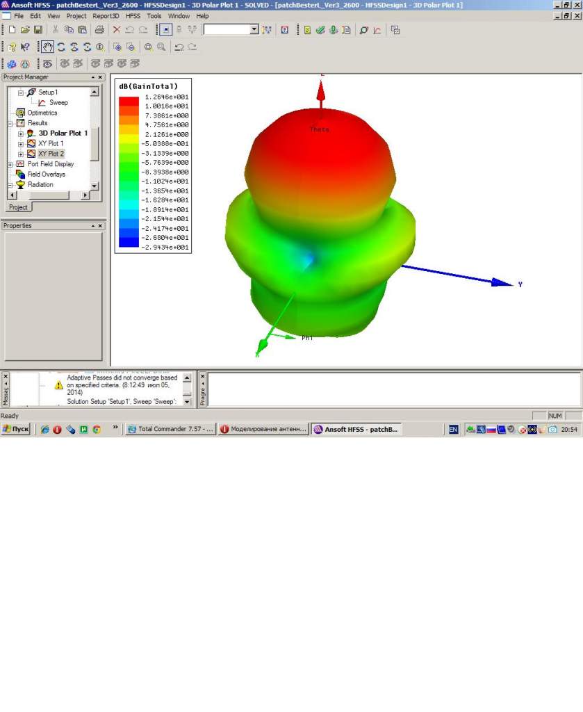

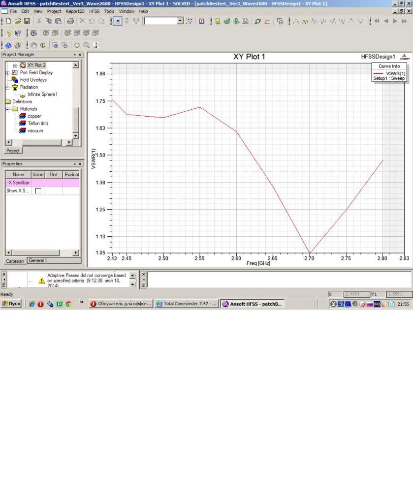

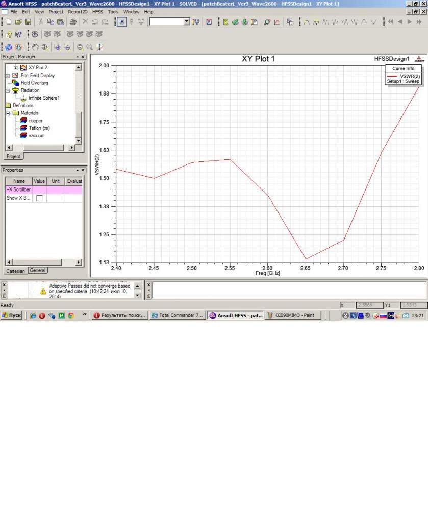

Ver3mimo линейной поляризации рефлектор 98мм, второй скрин 120 мм.

16.08.2014, 15:13

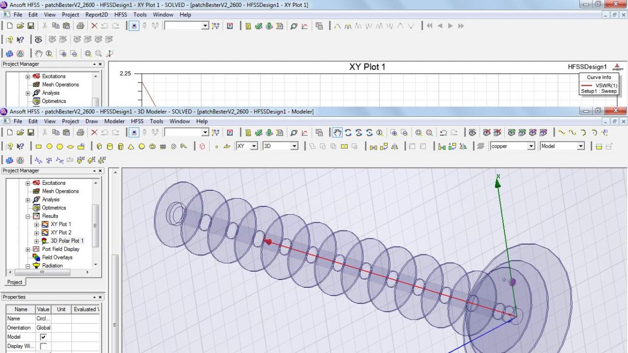

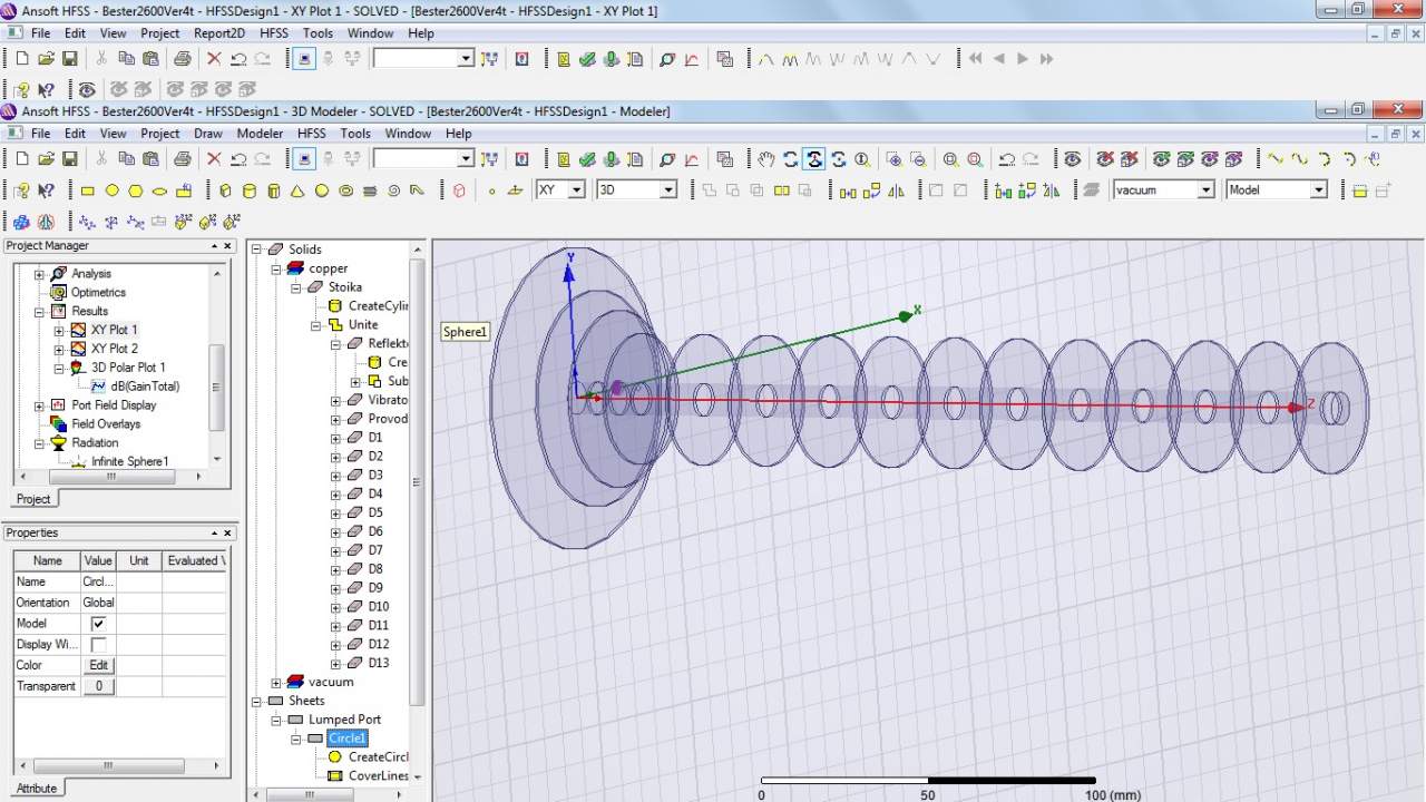

Ver3 BIG наращиваем (удваиваем количество директоров) получаем...... мда, полоска сузилась, просто так сделать не получиться.
Так на заметку, где то выше второй резонанс.

Так мне нравиться больше, вполне реальный и рабочий вариант, ну по крайней мере для доработки.
